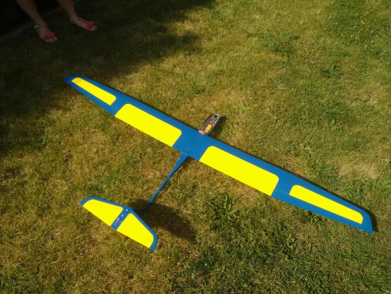

KamilDudek Opublikowano 18 Maja 2015 Autor Opublikowano 18 Maja 2015 Postępy są, ale z racji obowiązków zawodowych nie takie jakie bym chciał. Udało mi się okleić skrzydła, zostało zrobić lotki, kabinę oraz zamontować wyposażenie. Koniec prac już widać, ale i pracy też jeszcze trochę zostało Skrzydła mają keson z balsy 1mm. 1

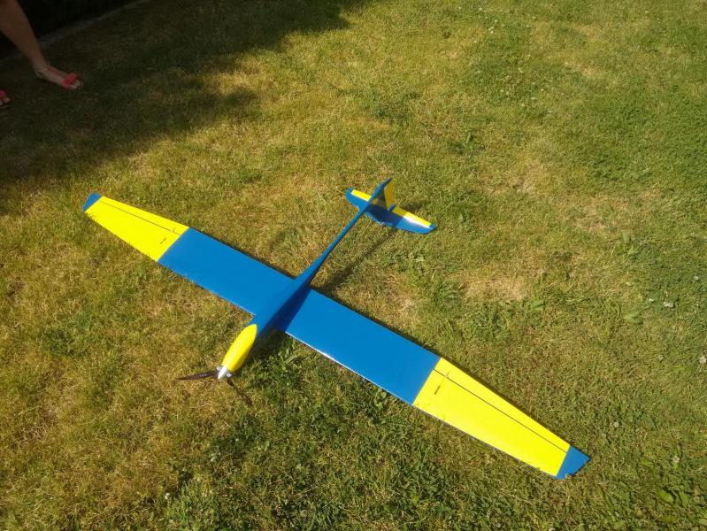

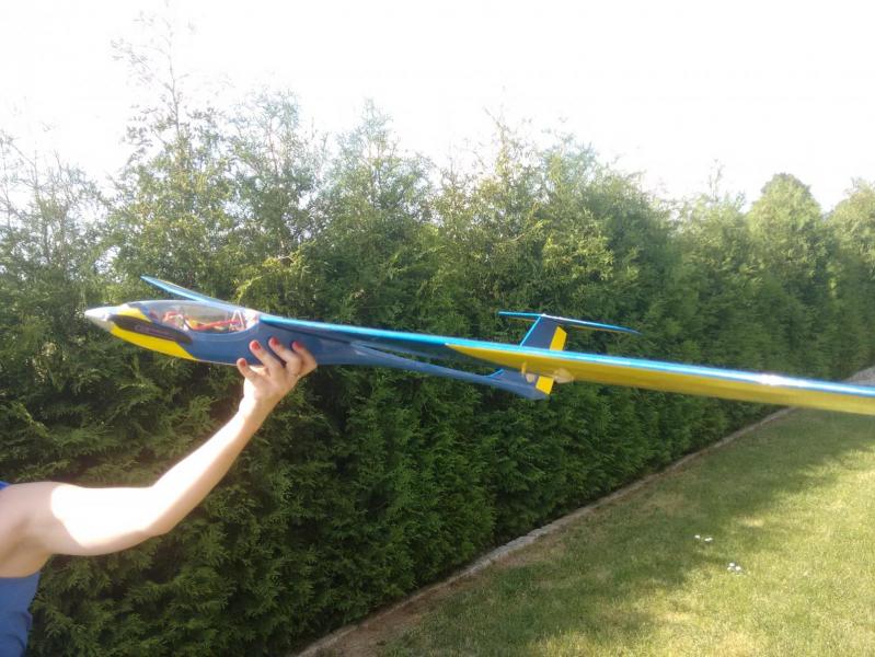

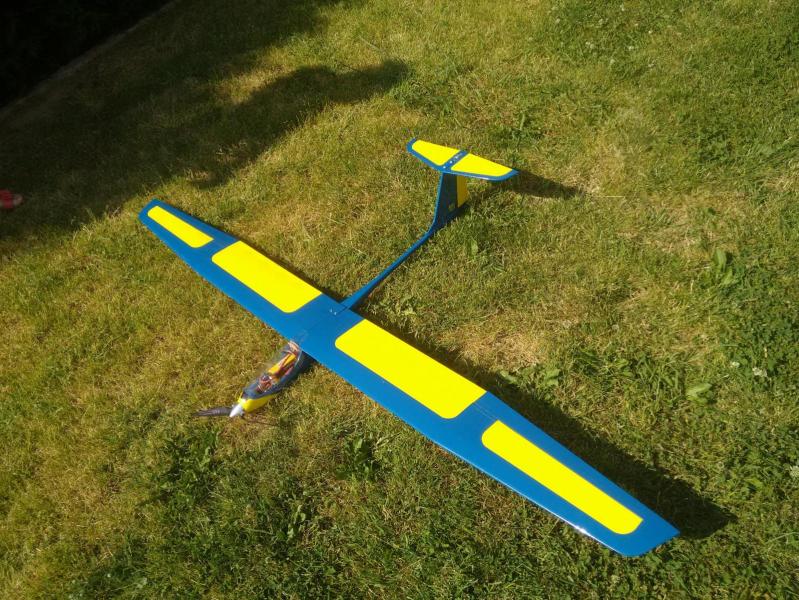

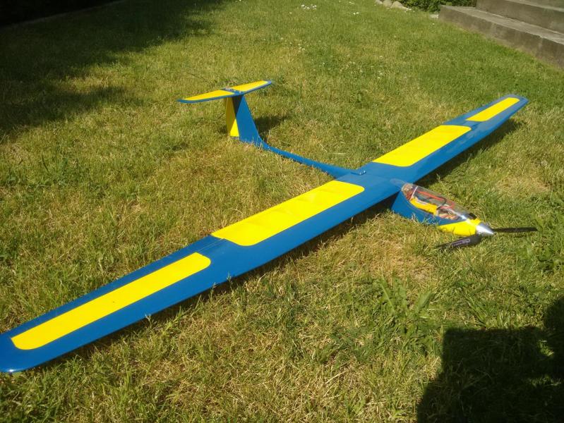

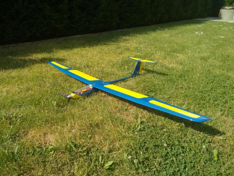

KamilDudek Opublikowano 14 Czerwca 2015 Autor Opublikowano 14 Czerwca 2015 Projekt zakończony Ostatnio miałem niewiele czasu na modelarstwo, dlatego ostatni etap budowy się tak dłużył. Dzisiaj pomimo dość mocnego wiatru udało mi się wykonać oblot Gupika. Przyznaje że było trochę emocji... W locie silnikowym nie ma tendencji do zadzierania, natomiast może naprawdę stromo się wznosić. W czasie szybowania jest stateczny, ma sporą doskonałość i ładnie radził sobie z dzisiejszą turbulencją. Pięknie wygląda w powietrzu - ma taką czystą szybowcową sylwetkę i jest dość zwinny. Potrzeba jeszcze kilku regulacji: muszę jeszcze lekko dociążyć ogon, ustawić do końca wychylenia powierzchni sterowych oraz hamulec w regulatorze (jakoś mi się zapomniało...) Zmiany wymagać będzie jeszcze owiewka kabiny - jakoś nie podoba mi się widok elektroniki na wierzchu. Ale jakaś butelka się jeszcze znajdzie Ogólnie jestem bardzo zadowolony - jest to bardzo fajny model szkolny, choć wymaga już pewnej znajomości obróbki balsy (szczególnie kadłub). Budowa kadłuba również wymaga posiadania jakiejś pracowni lub bardzo wyrozumiałych domowników - pyłu ze szlifowania do tej pory nie udało mi się pozbyć do końca z mieszkania Parę fotek na koniec (wybaczcie jakość ,ale miałem ze sobą tylko telefon) : Masa do lotu z baterią Zippy Compact 1300mAh 3S : 590 g 1

KamilDudek Opublikowano 18 Sierpnia 2015 Autor Opublikowano 18 Sierpnia 2015 Pewnie ze latam, tylko czasu mam niestety na to latanie za mało. Przy manewrach z większą prędkością skrzydła się trochę gną, ale to pewnie urok tego typu konstrukcji. No i złości mnie ta tłoczona z butelki owiewka, muszę to zrobić jeszcze raz i tym razem spróbuję to zrobić z Vivaku, ale i na to muszę znaleść czas no i trochę jeszcze poczytać
piotrekrc Opublikowano 18 Sierpnia 2015 Opublikowano 18 Sierpnia 2015 owiewka nie jest zła,zrób taką samą ale z jakiejś ciemniejszej butelki.ja miałem po jakimś napoju butelka była taka ,,fluo,,ładnie by ci pasowała.pozdrawiam i miłego latania
