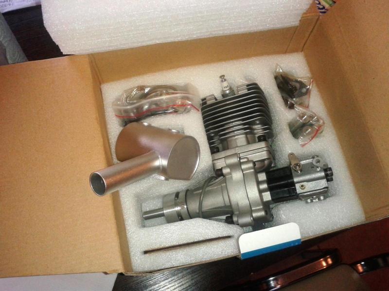

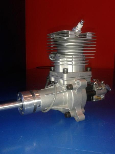

Hotpoint Opublikowano 16 Stycznia 2015 Autor Opublikowano 16 Stycznia 2015 W końcu dziś urocza blondynka dostarczyła mi przesyłkę z MLD 35. Udało się bez dodatkowych kosztów Dlatego od razu zwracam się z pytaniem: Czy docierać silnik na oleju systetycznym ? Nie znalazłem w instrukcji innej wzmianki, jak tylko to, że mieszanka powinna być 1:45 z olejem syntetycznym ... ale co z docieraniem ? 1
Shock Opublikowano 16 Stycznia 2015 Opublikowano 16 Stycznia 2015 Ja ten silnik docierałem na mineralnym potem chodził na syntetyku ,bezproblemowo. Obecnie jest tendencja iż można docierać na syntetyku-tak zaleca obecnie w swoich silnikach DLA i tak robiłem a silniki chodzą świetnie. Może spróbuj na syntetyku docierać,nie przegrzewaj z początku ,nie gazuj, daj więcej oleju ...
Hotpoint Opublikowano 16 Stycznia 2015 Autor Opublikowano 16 Stycznia 2015 To zapytam inaczej. Czy nawet jeśli producent zaleca (choć tego nie wiem) docieranie na syntetyku a będę docierał na mineralnym może to w jakikolwiek negatywny sposób wpłynąć na trwałość silnika ?
Shock Opublikowano 16 Stycznia 2015 Opublikowano 16 Stycznia 2015 Raczej a na bank, nie wpłynie to na trwałość ,to znowu nie są wyczynowe silniki i zniosą wiele . Przede wszystkim dobry olej,bez dawania w palnik od razu i będzie chodził dobrze.
Hotpoint Opublikowano 16 Stycznia 2015 Autor Opublikowano 16 Stycznia 2015 Znalazłem mineralny Stihla, powinien być ok.
Shock Opublikowano 16 Stycznia 2015 Opublikowano 16 Stycznia 2015 Bardzo dobre oleje mineralne w buteleczkach 100-kach można nabyć w sklepach ,serwisach z kosiarkami. Nie trzeba od razu kupować litra... .
