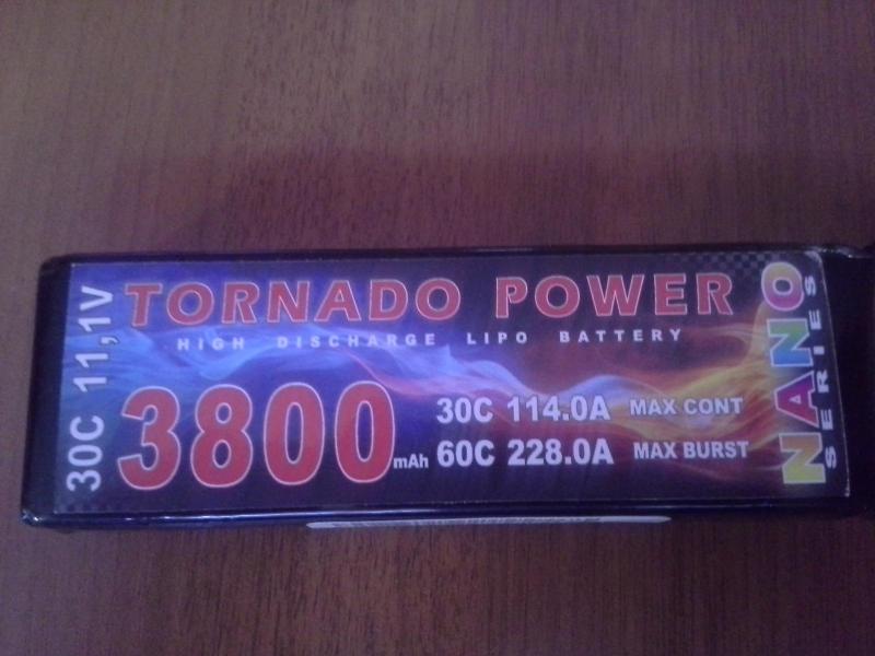

Klucha Opublikowano 25 Grudnia 2014 Opublikowano 25 Grudnia 2014 Oto moj pakiet. Prosze jeszcze o opinie jak on sie ma do calosci wzgledem tego smigla. I moze jakis link albo podpowiedz jak czytac te parametry maxymalne. Widze ze temat smigla to ciezka sprawa. Chcialbym smglo ktore ja poczatek pozwoli mi latac wolniej (ladowanie) ale aby mial nosnosc. Chyba ze klapy rozwiaza ten problem. Czesto mi brakuje miejsc do zatrzymania.

robertus Opublikowano 25 Grudnia 2014 Opublikowano 25 Grudnia 2014 Im większy pakiet, tym większym prądem przywali w silnik na full throttle.Nie ma związku Tomku. Wszystko zaczyna się od dobrania zestawu silnik-śmigło. Regulator i pakiet są tego pochodną. Pakiet niczym nie przywali.
TeBe Opublikowano 25 Grudnia 2014 Opublikowano 25 Grudnia 2014 Ma związek Robercie. Większy pakiet z większym C przy tym samym regulatorze, silniku i śmigle ma większą wydajność prądową i może upalić niezbyt prawidłowo dobrany zestaw, na mniejszym pakiecie z mniejszym C może obyć się bez awarii i pożaru.
robertus Opublikowano 25 Grudnia 2014 Opublikowano 25 Grudnia 2014 Tłumaczysz to od złej strony. Silnik z danym śmigłem pobiera określony prąd, powiedzmy 20A. Dobiera się do tego regulator aby mógł przepuścić 20A. Czyli np 25A, z małym zapasem. Do tego dobiera się pakiet z odpowiednią wydajnością prądową, czyli kombinacją pojemności i parametru C. Jeśli do silnika będzie dobrane złe śmigło. Za duże. To będzie pobierany za duży prąd i silnik będzie się grzał i może się spalić. Jeśli regulator będzie miał za mały prąd nominalny to również może się spalić. Jeśli pakiet ma za małą wydajność prądową to będzie przeciążony będzie się grzał spuchnie albo uszkodzi. Ale jeśli pakiet będzie miał zapas to dostarczy prądu tyle ile sobie silnik życzy. Jak silnik potrzebuje 20A to nie przywali mu prądem 30A. Wiec wszystko zaczyna się od silnika i śmigła. Ps. Jeśli regulator będzie za duży np 40A to również nic się nie stanie.
TeBe Opublikowano 25 Grudnia 2014 Opublikowano 25 Grudnia 2014 Robercie, tak, masz rację. Ja odnosiłem się do konkretnego problemu kolegi Kluchy, który ma ciu-ciut niepoprawnie dobrany zestaw silnik/śmigło. W jego przypadku na mniejszym pakiecie będzie będzie bezpieczniej, co nie znaczy, że dobrze.
