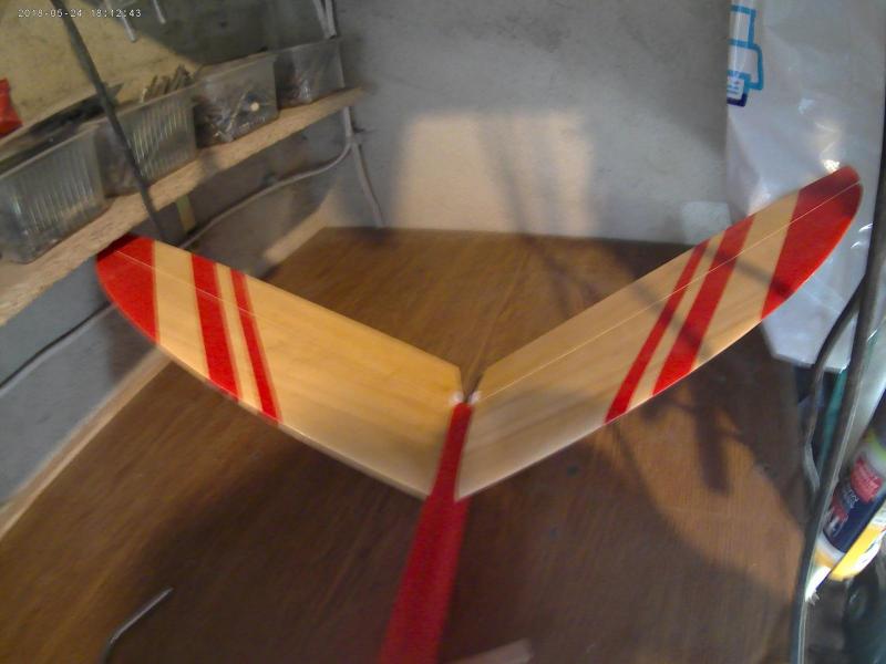

robertus Opublikowano 21 Maja 2018 Opublikowano 21 Maja 2018 Dobra dobra, Ty mi tu nie słódź tylko pokazuj co kombinujesz z takim ogonkiem.
robo123rob Opublikowano 21 Maja 2018 Opublikowano 21 Maja 2018 (edytowane) Albatrosa z Modelot Edytowane 21 Maja 2018 przez robo123rob 1
