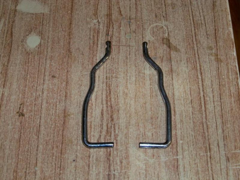

RV4 Opublikowano 8 Stycznia 2015 Opublikowano 8 Stycznia 2015 Witam Kolegów,może ktoś z Was orientuje się gdzie można zlecić wygięcie 4sztuk prętów stalowych o średn.zewn.5mm o kształcie identycznym tak jak na zdjęciu?.Głównie jest to robota dla maszyny cnc gdyż na zwykłej giętarce w żądany kształt nie ma możliwości wygięcia.Do kilku firm dzwoniłem ale głównie robią w masowych ilościach i poniżej 1000szt.nie schodzą przy zamównieniach.Zależy mi na tym gdyż obecne widelce po 3 sezonach są już tak zmęczone że co start i lądowanie wyginają mi się w górnej części gdzie wchodzą w część pracującą podwozia amortyzowanego. Pzdr. P.K

mike217 Opublikowano 9 Stycznia 2015 Opublikowano 9 Stycznia 2015 Narysuj sobie szablon i wygniesz z ręki spokojnie przy pomocy oczkarek i zwykłego imadła, kowadełka te druty. 4 sztuki co to za robota.
RV4 Opublikowano 10 Stycznia 2015 Autor Opublikowano 10 Stycznia 2015 Nie ma nikt pomysłu?,do Kolegi mike217.Na tak krótkich odcinkach nigdy nie wygniesz nawet z pomocą imadła jest do pręt stalowy hartowany.
mike217 Opublikowano 10 Stycznia 2015 Opublikowano 10 Stycznia 2015 Do kolegi RV4 to widocznie mało jeszcze umiesz lub wiesz w tym temacie. A tak na poważnie, załatw sobie drut w gatunku 50HS lub HF , w stanie surowym. Powyginaj co trzeba i oddaj do hartowania. Lepszego podwozia mieć nie będziesz i na pewno już się nic nie wygnie.

TeBe Opublikowano 11 Stycznia 2015 Opublikowano 11 Stycznia 2015 Pawle, Szydziłeś że wykuwa się podkowy. A prawda jest taka, że dobrze przekuty pręt ze stali 50HS i później zahartowany nie ma szans się zgiąć. Prędzej pęknie niż się zegnie. Wykonanie takiego podwozia nie jest łatwe, ale wykonalne w warunkach domowych. 1. Kupujesz pręt stalowy 50HS o żądanej średnicy. 2. Idziesz do pierwszego lepszego zakładu w Twoim mieście, który produkuje ogrodzenia. Prawdopodobnie będzie tam kowal. 3. Prosisz o wykucie z pręta kształtu według szablonu i zahartowanie. 4. W domu szlifujesz, polerujesz. 5. Latasz do śmierci modelu. Podwozie przeżyje.
RV4 Opublikowano 11 Stycznia 2015 Autor Opublikowano 11 Stycznia 2015 Do Kolegi mike217,z tego co czytam w necie stal o oznaczeniu 50hf należy zahartować w oleju po obróbce.Tylko teraz mi powiedz gdzie ja taką usługę znajdę?,w domowych warunkach tego nie zrobię gdyż co czytam najkorzystniejsze warunku do hartowania to,temperatura najwyższej prędkości chłodzenia oraz maksymalna prędkość chłodzenia i cały proces następuje w tzw.wannach hartowniczych zresztą przeczytaj sam.http://www.artefakt.com.pl/?w=oleje_do_hartowania
TeBe Opublikowano 11 Stycznia 2015 Opublikowano 11 Stycznia 2015 W domowych warunkach też da się zrobić. Do zagrzania palnik gazowy z gazu turystycznego. Do hartowania olej przepracowany z silników.
RV4 Opublikowano 11 Stycznia 2015 Autor Opublikowano 11 Stycznia 2015 Też o tym myślałem tylko jaka temp ma być oleju i jaki czas hartowania oraz czy od razu należy wyjąć gotowy element do ostygnięcia czy należy wyłączyć palnik i ma stygnąć razem z olejem.To jest ważny proces,nie robiłem nigdy hartowania w oleju,rozchartowywałem owszem i hartowałem palnikiem między innymi popychacze stalowe do lotek by móc je naginwtować,8h mi się zeszło łącznie z 4sztukami,ale efekt jest.
TeBe Opublikowano 11 Stycznia 2015 Opublikowano 11 Stycznia 2015 Pręt 50HS zagrzej palnikiem do żółtości i pozwól wystygnąć na powietrzu. Przekuj, uformuj. Zagrzej palnikiem gazowym do żóltości wrzuć do oleju. Koniec. Wyczyść, wyszlifuj, pochromuj.
RV4 Opublikowano 11 Stycznia 2015 Autor Opublikowano 11 Stycznia 2015 Dzięki Kolego za podpowiedzi ale z ukształtowaniem pręta nie będę się bawił gdyż nigdy tego nie robiłem,nie chcę się babrać w tym i męczyć że mi nie wychodzi.Poszukam kogoś kto zajmuje się takimi rzeczami i bez problemu uzyska rządany kształt.Wiadomo po kilkunastu zmarnowanych odcinkach może by mi wyszło i tak już ogrom pracy w przegląd modelu włożyłem oraz kasy utopiłem.
TeBe Opublikowano 11 Stycznia 2015 Opublikowano 11 Stycznia 2015 Pawle, powiedziałem co umiałem. Dalej radż sobie sam.

mike217 Opublikowano 11 Stycznia 2015 Opublikowano 11 Stycznia 2015 Otrzymałeś poradę jak zrobić dobry detal do tego modelu. Rozumiem, że chciałbyś mieć to już i teraz ale w modelarstwie trzeba się wysilić. Każda pierwsza lepsza hartownia zahartuje Ci te druty jak im podasz,że mają być po tym procesie sprężyste i podasz im gatunek. Obawiam się , że w domu nie dasz rady wygrzać równo takich odcinków , wiem to bo hartuję narzędzia , które wykonuję właśnie z tego gatunku. Trzeba mieć po prostu troszkę wiedzy i piec lub spory palnik, który szybko da sobie z tym radę. Możesz podjąć próby ale po co jak grosze zapłacisz w hartowni. Stal ta nie jest odporna na korozję i stąd dobry pomysł aby ją dać na chromowanie bądź niklowanie. Wyginanie takich drutów naprawdę nie jest czarną magią ale rozumiem Ciebie bo jak nigdy tego nie robiłeś można się zniechęcić. Każdy ;lepszy zakład, który robi sprężyny ogarnie temat. W domowych warunkach potrzebujesz, dobre imadło, stalową płytę z otworkami i kołki stalowe ( łożyskowe) pasujące w te otwory, rurkę przedłużkę i trochę wyobraźni. Na stalowej płycie musi być mnóstwo otworów aby można było z kołków kombinacje układać i między nimi rurką giąć drut.
