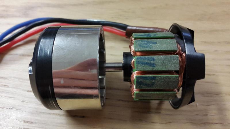

Witam,
jako że mam chwilowo troszkę czasu dokonałem przeglądu silnika Graupnera Compact 345Z. Miało być tylko czyszczenie ale okazało się że po dokładnych oględzinach kilka magnesów odkleiło się! !! Jak na fotce:post-1577-0-03318400-1421687816_thumb.jpg

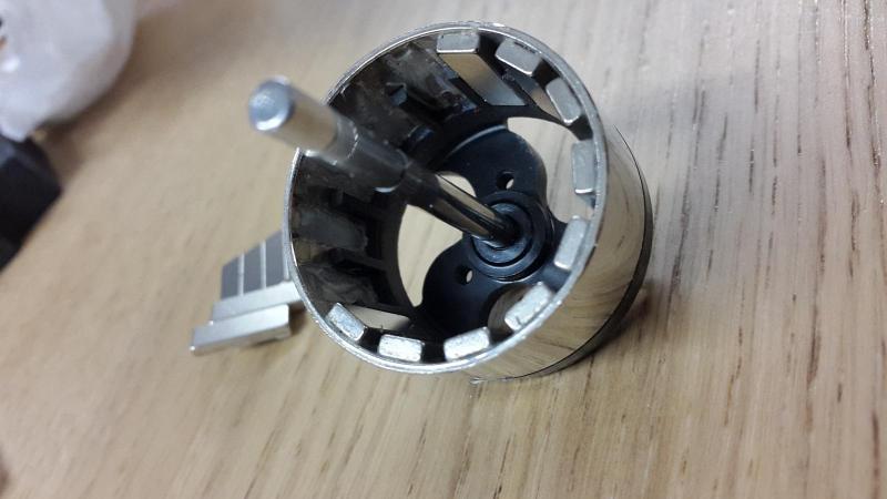

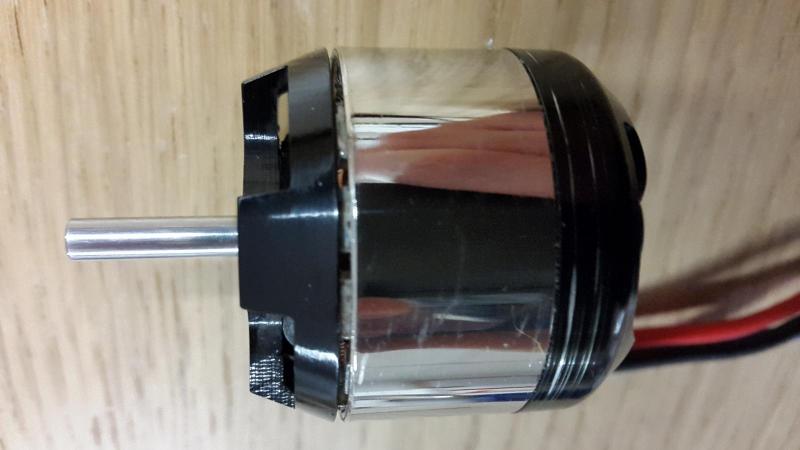

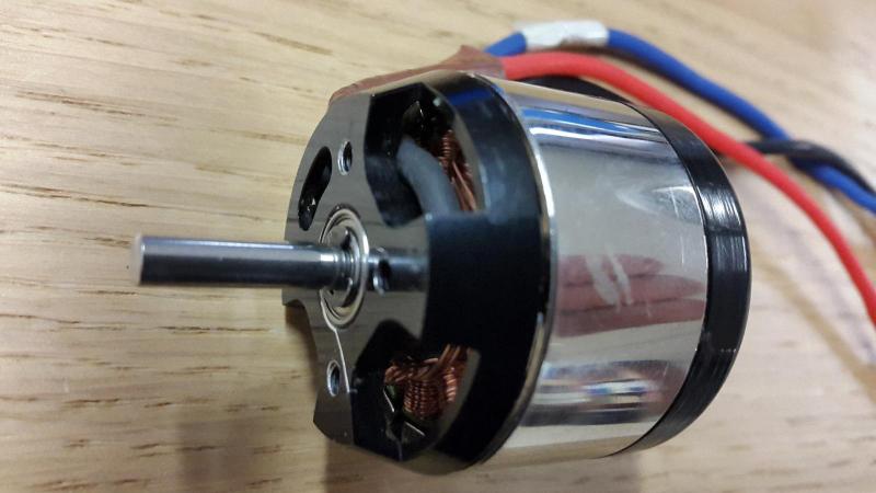

i po sprawdzeniu można śmiało montować do modelu. :)

●Wyjąć poluzowane magnesy, konieczne oczyścić! z resztek kleju magnes i gniazdo.
●Wsunąć magnez odchylić i dać 1-2 krople cyjanoakrylu,z wyczuciem docisnąć.
●Magnes nie może odstawać.
●Zachować polaryzacje !!!
●Zmontować próbnie czy coś nie ociera (ja tak miałem i musiałem jeden wyrywać i ponownie wkleić )
●Jak nic nie trze zamontować pierścień na wał.
》Gotowe :)
Jak komuś ten opis pomoże to super.
Ps polaryzacja jest naprzemienna. Całość robić delikatnie łatwo uszkodzić uzwojenia.
Fajne info ale...cjanoakryl chyba nie jest tu idealnym zastosowaniem .Powód teoretycznie jest prosty- cjanoakryl lubi puszczać pod wpływem wysokiej temp. i jak kiedyś przysmażysz  ;)  czy kilka razy mocniej zagrzejesz silnik to magnesy mogą zrobić kuku....
Wydaje mi się iż żywica będzie tu zdecydowanie lepsza.
Też rozważałem jakim klejem ten co zastosowałem (loctait) ma zakres pracy 120 stopni Celcjusza. Niektóre zywice też tyle mają.
