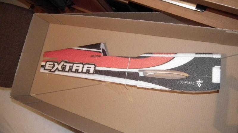

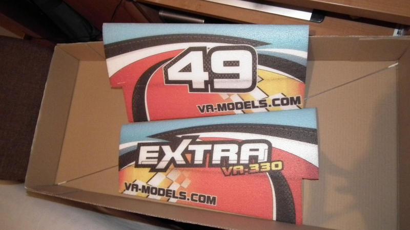

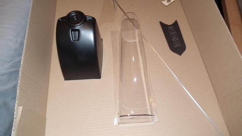

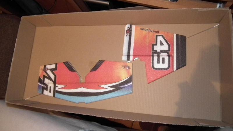

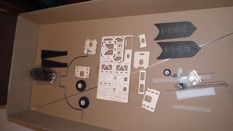

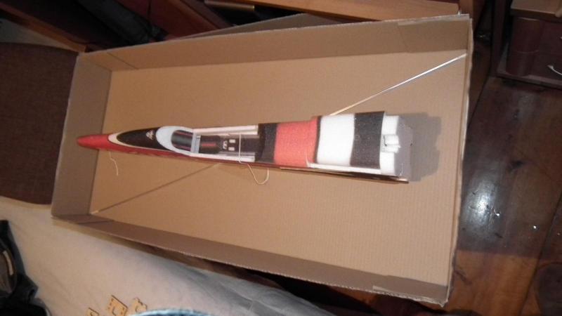

Oko 007 Opublikowano 23 Stycznia 2015 Opublikowano 23 Stycznia 2015 Witam Wszystkich forumowiczów . Chciałem wam przedstawić nowy model ze stajni Va-Models jakim jest Extra 330 SC Specyfikacja modelu Rozpiętość skrzydeł 1050 mm Długość 1080 mm Przewidywalna waga przez producenta 600-680 g Specyfikacja wyposażenia zalecanego przez producenta Silnik 200-300 W ESC 25-35 A Serwa 4x 9-13 g Pakiet zasilający 1700-2300 mha 3s Model jest bardzo dokładnie wykonany w porównaniu do wcześniejszych modeli tego producenta ma dużo więcej elementów konstrukcyjnych niż modele wcześniejszej produkcji . Pod spodem zamieszczę kilka zdjęć co znajduje się w pudełku . 2

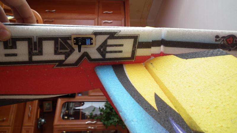

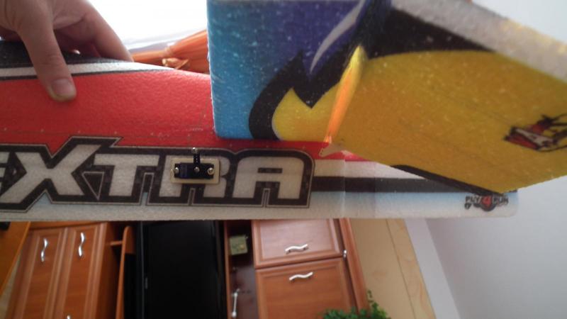

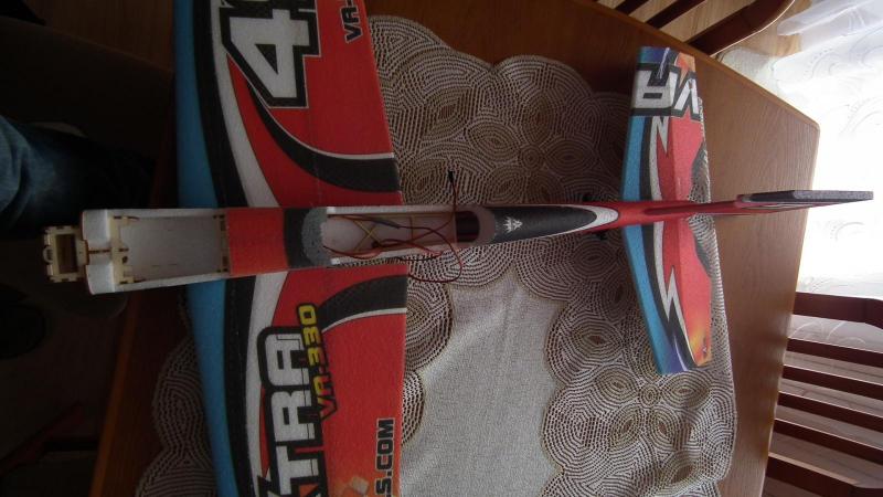

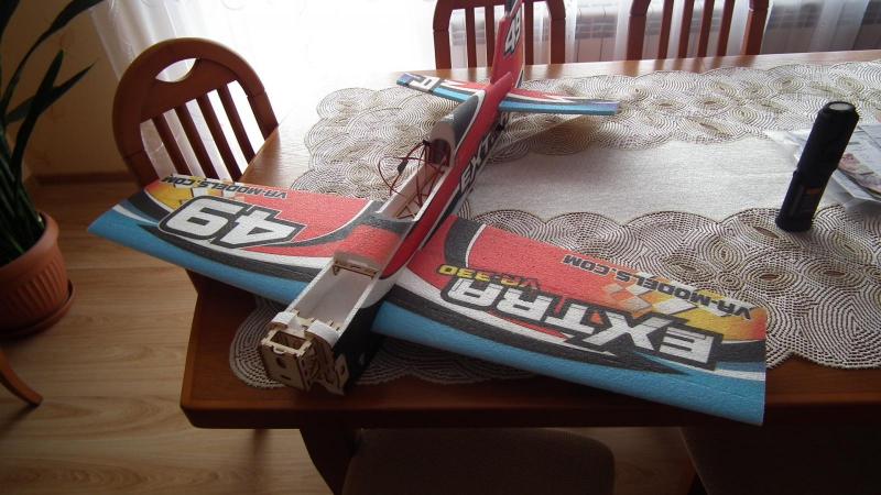

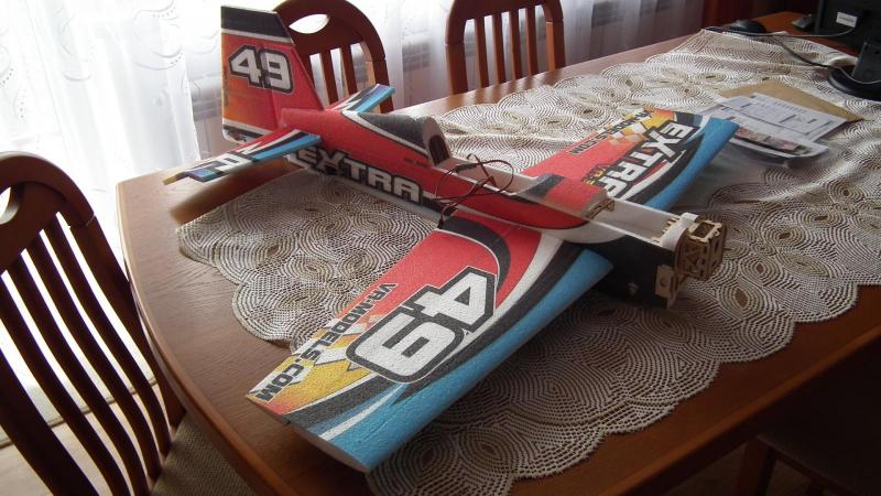

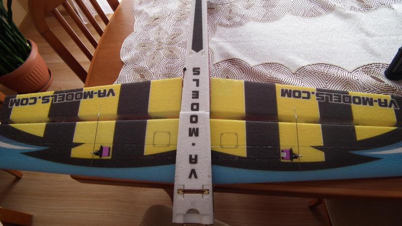

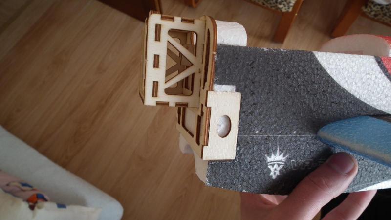

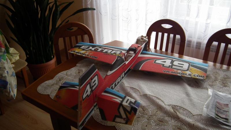

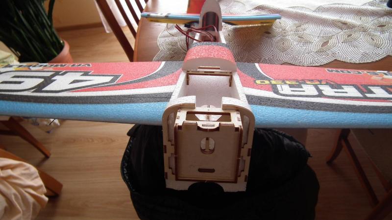

Oko 007 Opublikowano 19 Kwietnia 2015 Autor Opublikowano 19 Kwietnia 2015 Witam, oto kilka zdjęć z montażu extry zakończenie przewiduje w przyszłym tygodniu także reszta zdjęć modelu już wkrótce.
Shock Opublikowano 19 Kwietnia 2015 Opublikowano 19 Kwietnia 2015 Ładnie ,ładnie . Ciekawi mnie waga całości gotowej do lotu ? Podasz potem ? No i filmik jak to lata
idfx Opublikowano 19 Kwietnia 2015 Opublikowano 19 Kwietnia 2015 SW oryginalnie powinien być z takim łukowatym wzniosem czy zdjęcie przeklamuje ?
diabolo Opublikowano 19 Kwietnia 2015 Opublikowano 19 Kwietnia 2015 pianke jak nie wzmocnisz węglem to zawsze będzie śmigło ale to zdjęcia tak oddaje w rzeczywistosci jest dobrze
Oko 007 Opublikowano 20 Kwietnia 2015 Autor Opublikowano 20 Kwietnia 2015 Jasne że podam a co do filmiku może być gorzej, bo o kamerzystę ciężko a tak szczerze to nie mam konta na youtube no chyba że jakimś cudem komuś wyślę a on wrzuci co do wygięcia steru wysokości to faktycznie tylko złudzenie. Natomiast już w czwartym modelu tego producenta nie udało mi się prosto wkleić steru kierunku tzn może i prosto jest wklejony ale się zawsze w którąś ze stron wygina spróbuje jeszcze nad tym popracować i usztywnić to odpowiednio prętami węglowymi a zobaczymy co z tego wyjdzie no chyba że macie jakieś inne pomysły to wspólnie wypróbujemy :)

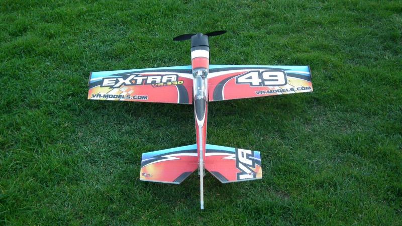

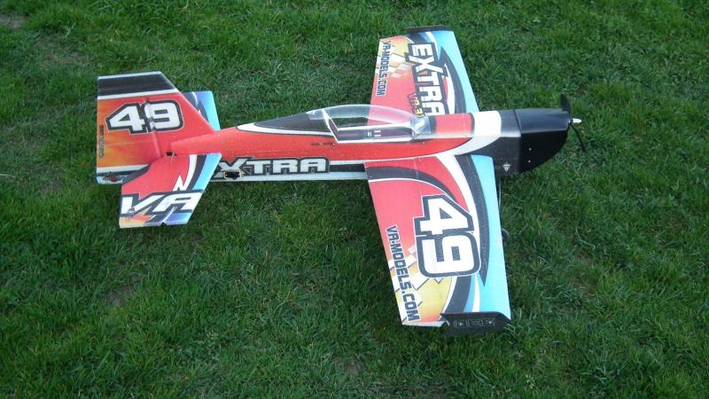

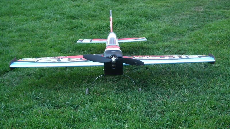

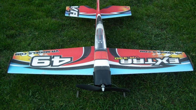

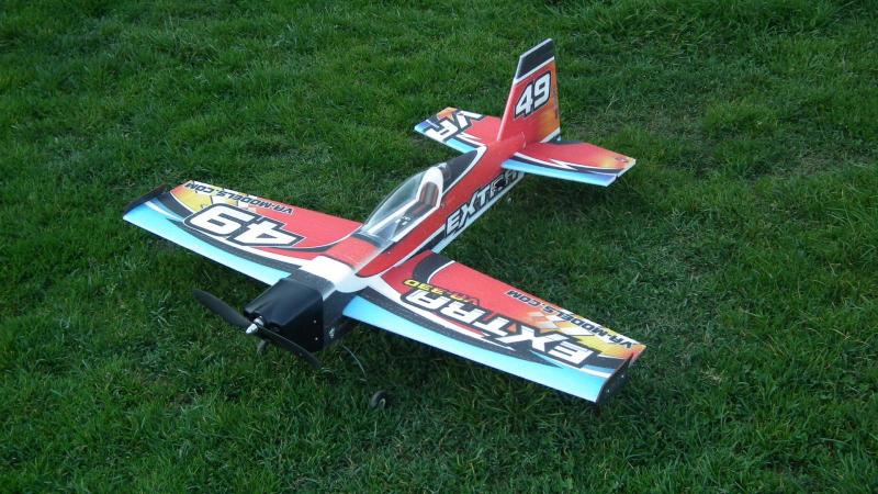

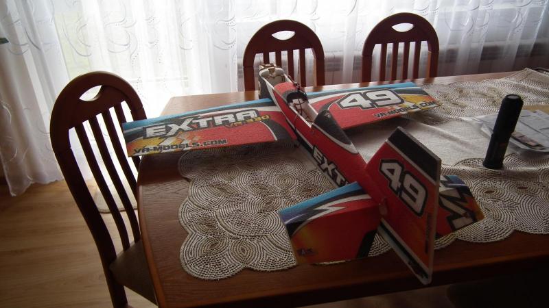

Oko 007 Opublikowano 23 Kwietnia 2015 Autor Opublikowano 23 Kwietnia 2015 Witam wszystkich. Model dzisiaj został skończony i oblatany to kolejny model z va models i kolejny w którym niestety popełniłem błąd przy montażu. A mianowicie pręty aluminiowe które dostarcza producent jako wzmocnienie skrzydeł i kadłuba zostały zalane zbyt małą i gęstą ilością kleju ca co w trakcie lotu objawiło się tym że skrzydło dość mocno zaczeło się '' składać ''. Przy najbliższym zamówieniu postaram się kupić rzadki ca i jeśli się uda jeszcze to poprawić, wagowo model wyszedł dość ciężki. Waga gotowego do lotu z pakietem 1700 mh to 800 g Oto kilka fotek gotowego modelu
Oko 007 Opublikowano 23 Kwietnia 2015 Autor Opublikowano 23 Kwietnia 2015 Świetnie się prezentuje Dzięki
Wojtek Sz Opublikowano 23 Kwietnia 2015 Opublikowano 23 Kwietnia 2015 Ładny modelik , miałem przyjemność składać ten model dla kolegi. W modelu zamiast tych prętów aluminiowych z zestawu wkleiłem pręty węglowe. Skrzydło z wklejonymi prętami węglowymi jest o wiele wytrzymalsze na ugięcie. Zresztą w EXTRA VA 330 też tak zrobiłem parę lat temu i lata do dziś . 1
