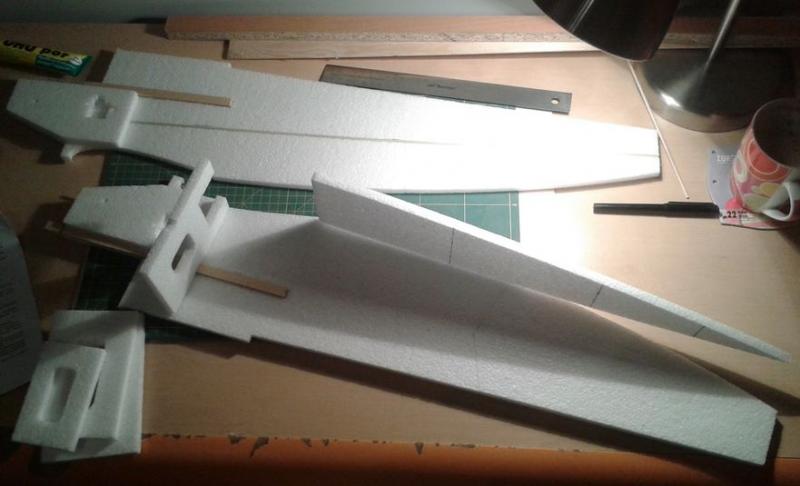

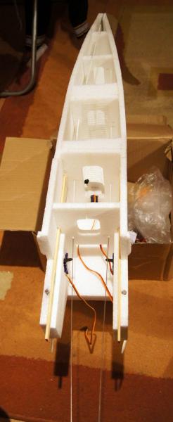

Witam wszystkich. Zapraszam na mini relację(czy mini to jeszcze zobaczymy) z budowy poczciwego Antka z zestawu od marlock family. Jest to mój pierwszy model budowany samodzielnie także proszę o wyrozumiałość i wszelkie wskazówki które na pewno będą mile widziane :). Ale do rzeczy model ma w dużym stopniu przypominać pierwowzór z Białegostoku, zamierzam zainstalować pełne oświetlenie, klapy być może moduł dźwiękowy ale to wszystko w zależności jak wyjdzie waga. Byłbym zapomniał system zrzutu spadochroniarzy :)
Póki co przepraszam za jakość zdjęć ale bateria w aparacie padła.
Mniej więcej tak ma to wyglądać ;)
post-14949-0-87920800-1422742103_thumb.j
I to co zrobiłem na razie
post-14949-0-34519900-1422742347_thumb.j

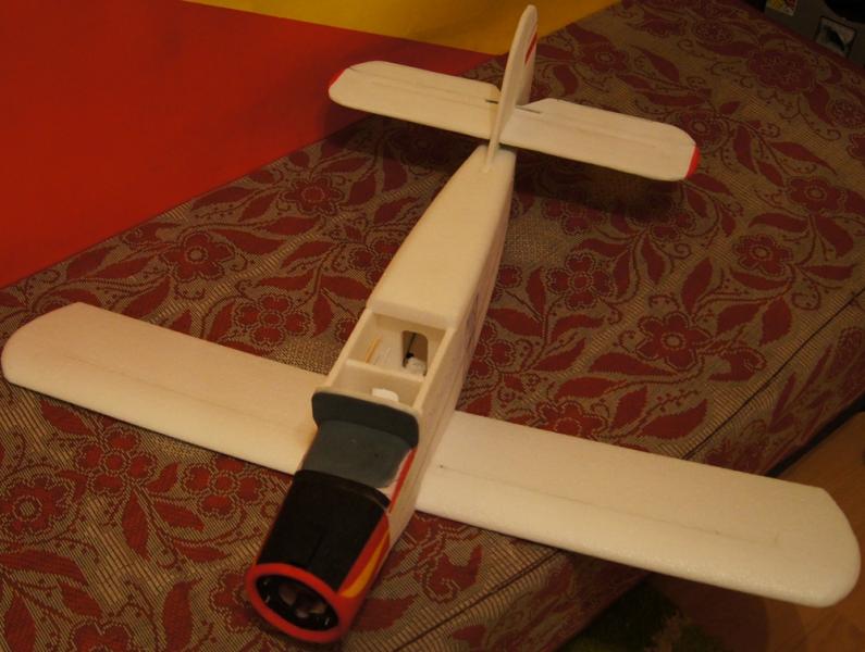

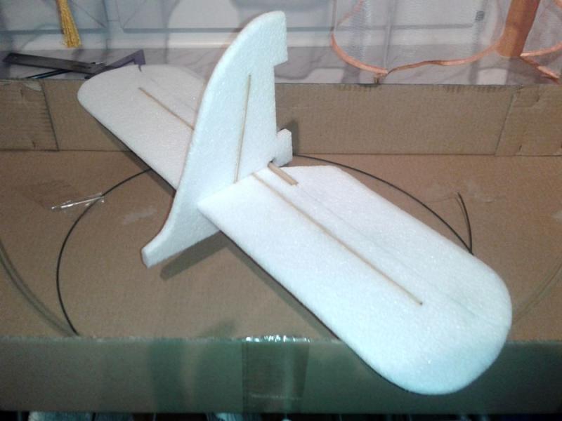

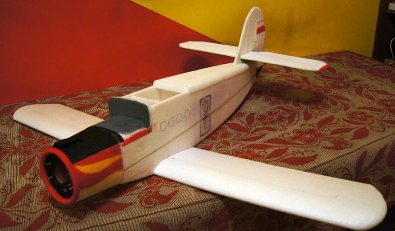

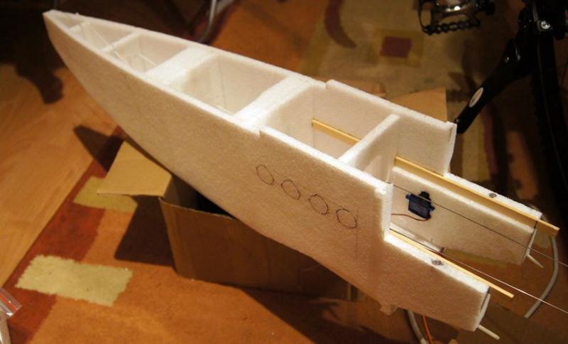

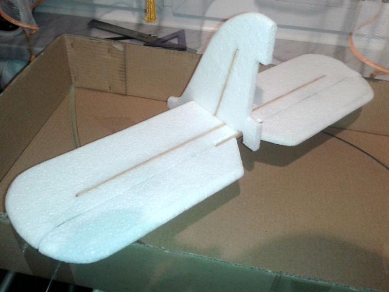

Kadłub na razie zostawiłem ze względu na planowanie rozmieszczenia elektroniki. Powstał Statecznik poziomy i pionowy został do skończenia ster kierunku.

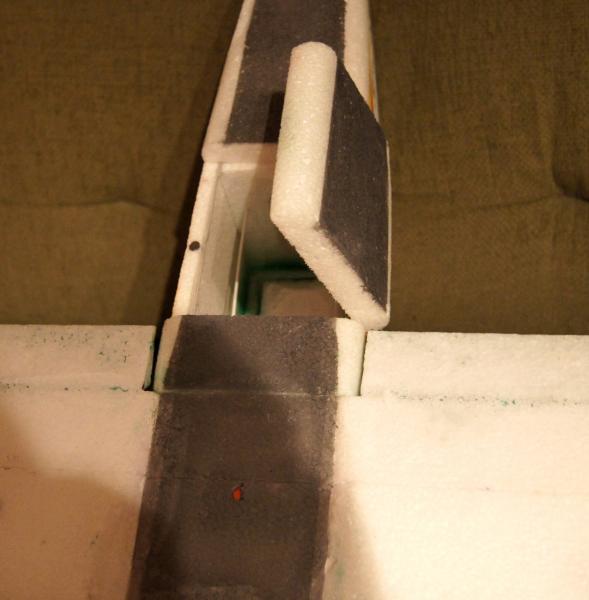

Maska silnika

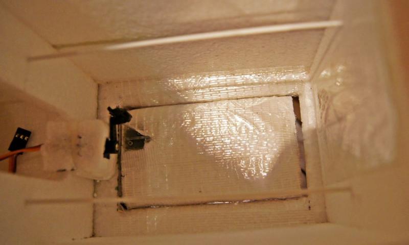

System zrzutu skoczków banalny w swojej prostocie i działa:)
post-14949-0-80945000-1423085695.jpgpost-14949-0-44637500-1423085698_thumb.j

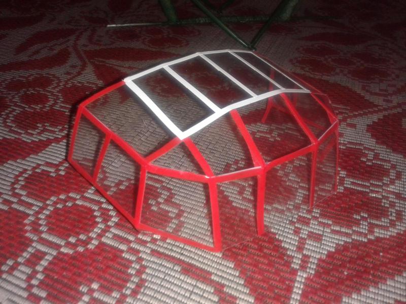

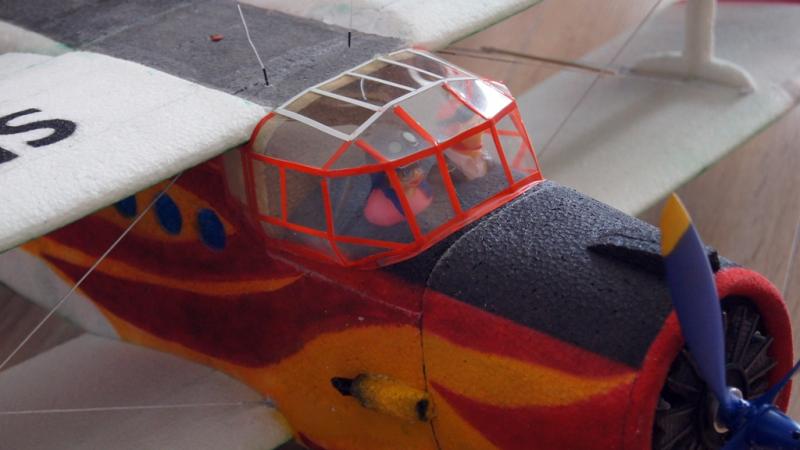

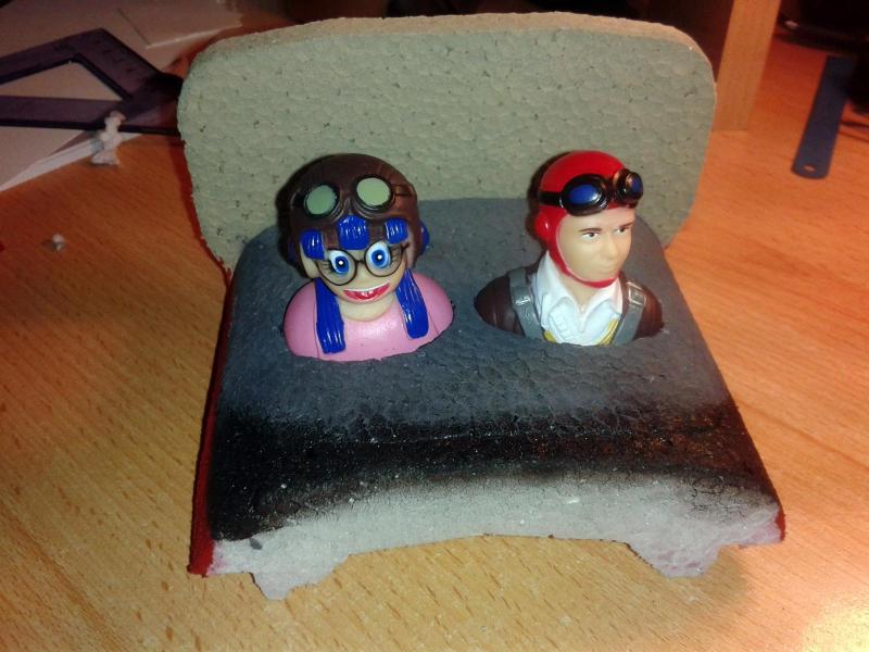

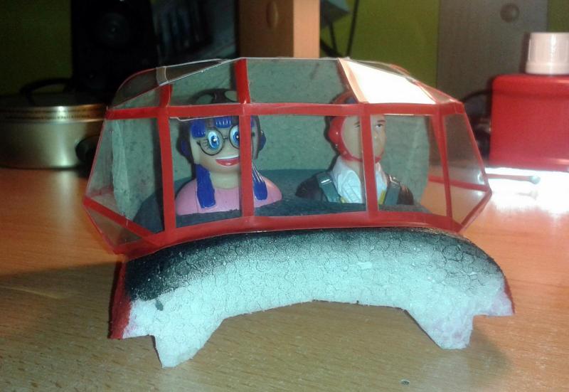

Przymiarki kabiny

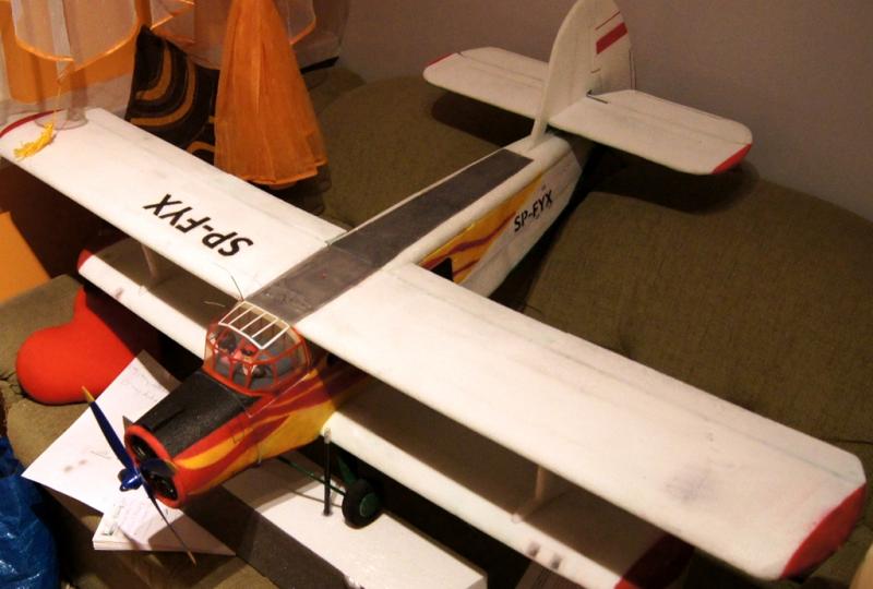

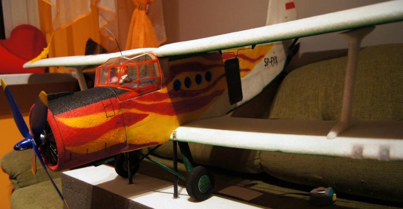

Na dzień dzisiejszy model wygląda tak. Na razie nie mogę zamknąć bryły ponieważ ciągle czekam na moduł oświetlenia.

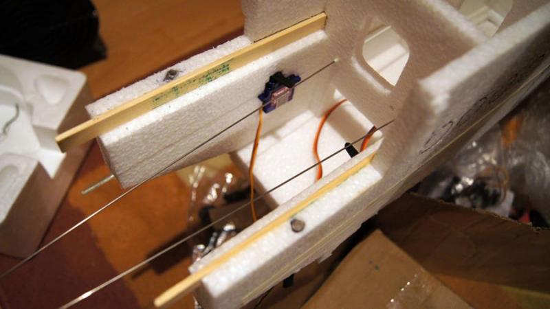

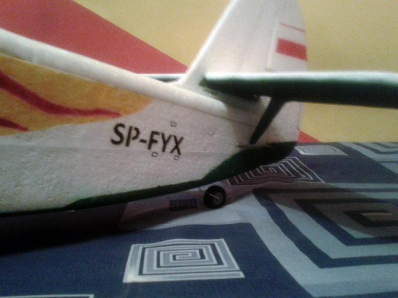

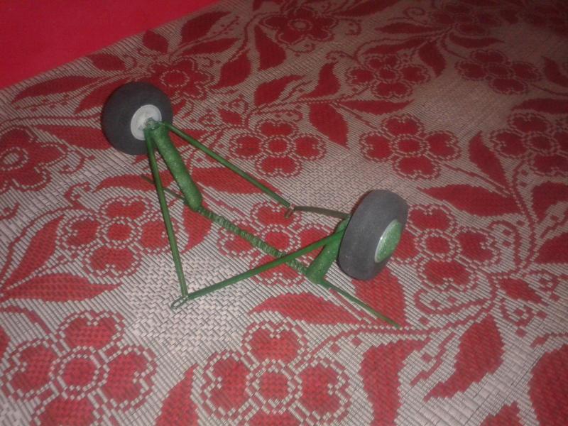

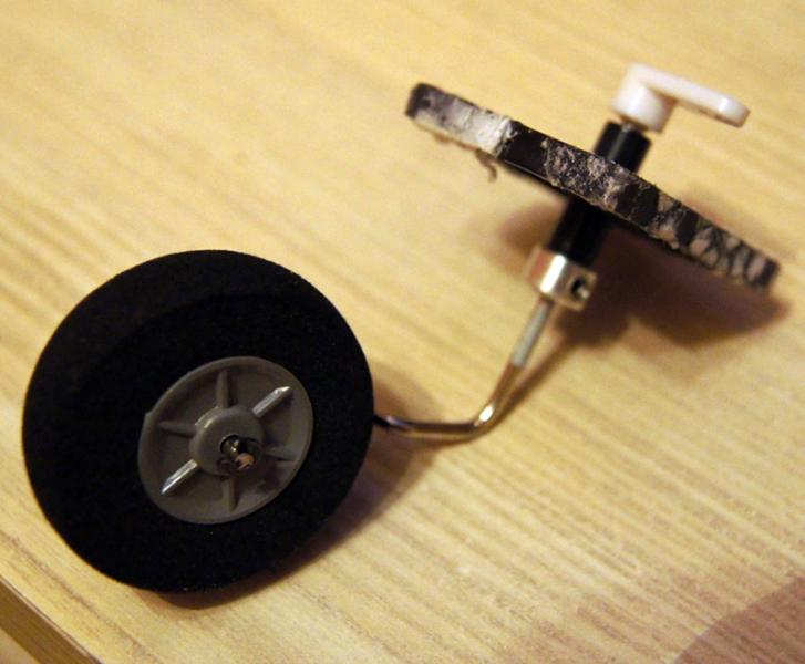

Mam pytanie odnośnie sterowania tylnym podwoziem.
Otóż na stanie mam coś takiego i zastanawiam się czy jak połącze to za pomocą popychacza ze sterem kierunku czy zda to egzamin?
Popełniłeś jeden estetyczny błąd, pręt szkalny powinien iść od wewnątrz kadłuba, pewnie wkradł sie hohlik modelarski, zdarza się, malniesz farba i trochę zamaskujesz. :P. Ide zaraz porobić jakieś fotki dla Ciebie tak jak pisałeś na priv. Ale z tylnym kółkiem to nie pomogę z fotkami bo mam napędy na zewnątrz Ty to robisz tak jak ja chciałem od wewnątrz. Pytasz czy bedzie działac ? Będzie działać jak moje działa z napędem na zewnątrz to Twoje też będzie. Tylko zapewnij sobie regulacje żeby można było dostroić kółko do wychyleń steru i najlepiej dodaj osobna dżwignie np. z drugiej strony steru, bedzie łatwiej podłączyć popychacz kółka ogonowego. Podeśle foto klap.

Dzięki wielkie za foto. Co do pręta niestety pośpiech dał znać o sobie :) , ale troche szpachli, farby i śladu nie będzie. Z tylnym podwoziem będę kombinował jak coś sensownego złożę to zaprezentuje.

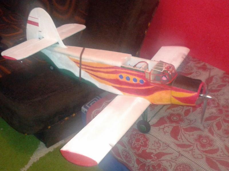

Brak czasu niestety i prawie nic się nie dzieje na budowie. Jesynie skończyłem podwozie i oszklenie kabiny. Kołpaki kół zrobiłem z pianki odpowiednio uformowanej.post-14949-0-88126500-1424336588_thumb.jpgpost-14949-0-16336600-1424336620_thumb.jpg
Ważne ze coś nowego sie robi, powoli a do przodu, ja też kołpaki zrobiłem w swoim, jakoś tak bardziej makietowo z nimi jest. U mnie wykorzystałem plastikowe zaślepki z wnętrza jakiegoś samochodu. Mojego podwozia nie robiłem jak w instrukcji, wysunąłem je nieco jak w prawdziwym antku przed krawędż natarcia skrzydła. Zabieg uważam za słuszny z powodu tendecji modelu do przeważania sie na dziub w czasie startu w wyższej trawie z podwoziem wykonanym jak w instrukcji. No i u mnie inaczej rozwiązałem konstrukcje podwozia , jest bardziej elastyczne od tego sztywnego z zestawu przez to model mniej odbija sie od ziemi przy twardszym lądowaniu. Ale to z zestawu tez jest dobre, ja czasem lubie po prostu coś uleprzyć :)

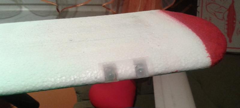

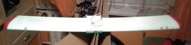

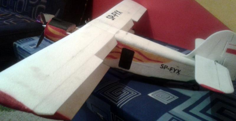

Skończyłem póki co dolny płat, prezentuje się tak:
tak świecą reflektory

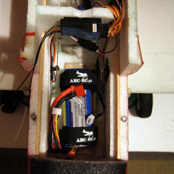

Jedziemy dalej. Zakończyłem montaż oświetlenia. I w tym miejscu jeszcze raz wielkie dzięki dla Pana Andrzeja za świetny moduł oświetlenia nlm 2 naprawde kawał dobrej roboty, pozdrawiam;) Jak to wygląda oceńcie sami.
Powoli zaczynam wykańczać model w zasadzie został mi tylko górny płat, uporządkowanie elektroniki i zabiegi kosmetyczne. Niestety z braku czasu nie bardzo miałem jak kontynuować relację. Dlatego wrzuce wieczorem kilka zdjęć tylko jak to wszystko wyszło, póki co gotowa kabina ;)
Pare fotek jutro będą lepsze aparatem. Jak pogoda i czas pozwoli może uda się w tym tygodniu oblatać Antka :)
Fajny Ci wyszedł ten An, jest coś w tym samolocie że jakie by malowanie nie zrobic to wyglada dobrze, pilot i nawigatorka są więc tylko w górę.

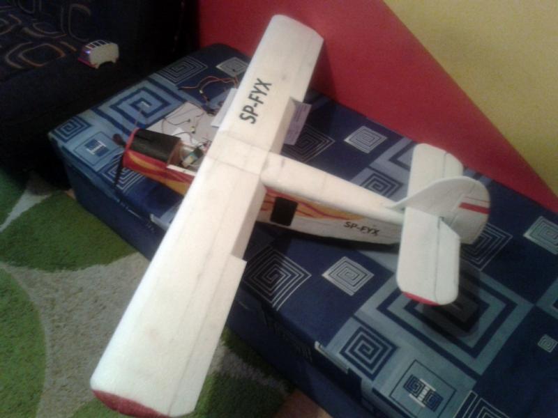

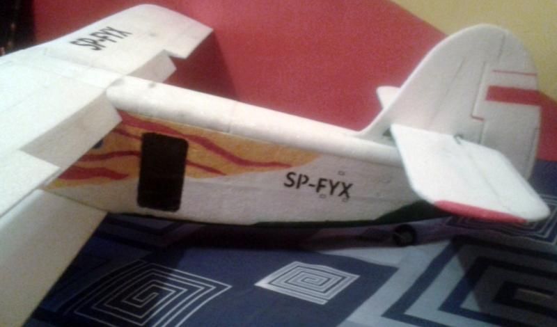

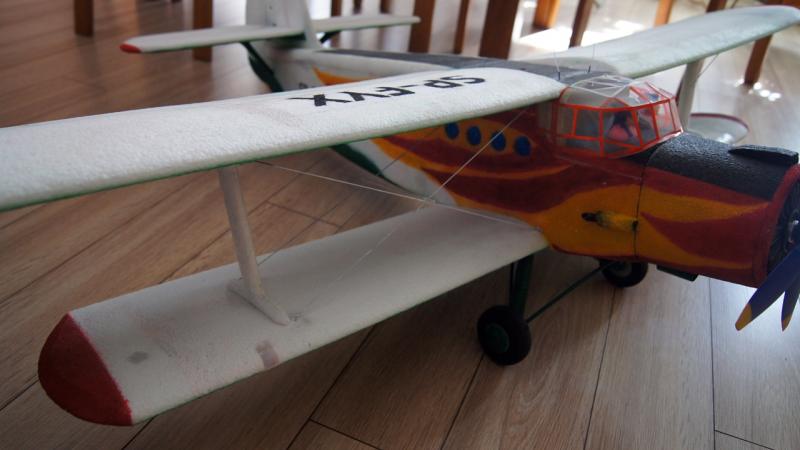

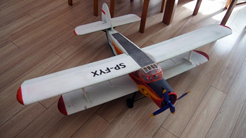

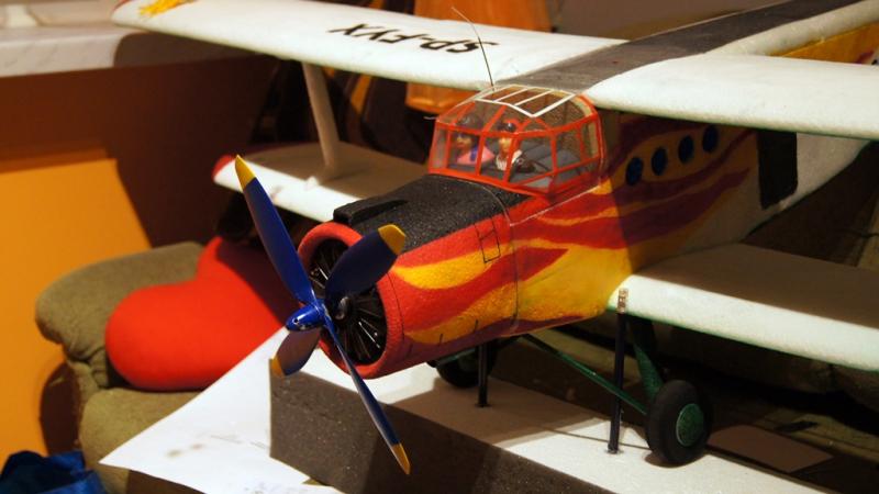

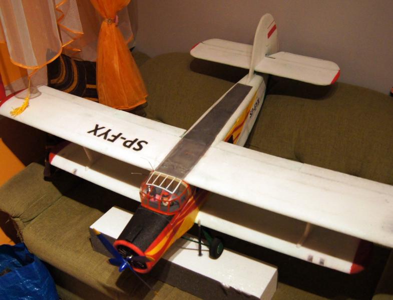

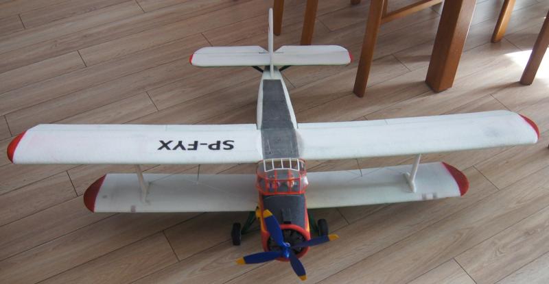

Witam. Model skończony czas się pochwalić. Mam jedynie ostatni mały problem z wyważeniem, w instrukcji podane jest 6,5 cm od krawędzi natarcia dolnego płata znajduje się ŚC ale nic z tego nie wychodzi. Gdzieś na forum znalazłem że powinno się wyważać na górnym płacie tylko jakie wartości wtedy przyjąć. Może ktoś pomoże?
Tak prezentuje się Antek
I film jak to wszystko ''działa'' ;)

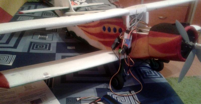

Witam wszystkich już miał odbyć się oblot ale niestety są problemy i potrzebuję porady. Na wyposażeniu An-a mam:
-regulator 40 A
-silnik RAY C3536/05 http://www.sklep.modelarnia.pl/index.php?p1926,ray-c3536-05-pelikan
-śmigła slow flayer 10x3,8 2 sztuki
-akumulatory 3s minimum 2200 20 c
I teraz tak modelbył sprawdzany na 2 różnych regulatorach oba grzeją się niemiłosiernie jeden wogóle nie chce chodzić na pełnych obratach, drugi ten lepszy odcina pełna moc po jakiś 30 sekundach. Baterie żre w bardzo szybkim tempie a sprawdzałem go tylko na "sucho" plus jakieś niewielkie kołowanie. Teraz pytanie co robić zmieniać silnik, śmigła? Większy regulator, chociaż moim zdaniem ta 40 powinna się sprawdzać patrząc jakie wyposażenie mają inni w swoich antkach.
