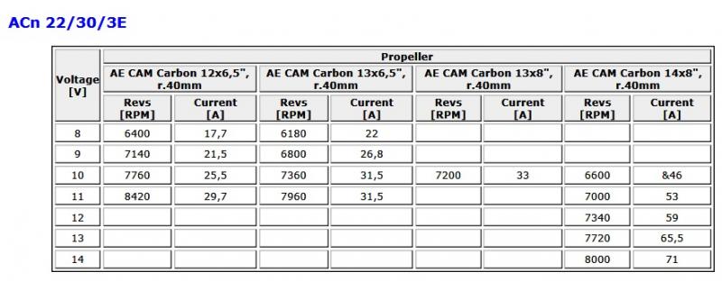

Oko 007 Opublikowano 2 Lutego 2015 Autor Opublikowano 2 Lutego 2015 Piotrze producent zaleca http://www.nastik.pl/mega-22303e-p-2077.html i chyba na ten silnik się zdecyduje A co do przegrzania to o ile można wierzyć telemetrii w Aurorze 9x bywało po 60 c . Więc nie wiem czy to jest max temperatura tego silnika . Jedno jest pewne prąd chwilowy przy próbach na ziemi sięgał 60 A a to chyba o kilka Amper za dużo Tylko jedno mnie zastanawia w tym silniku a mianowicie czy można go zasilić pakietem 4 s ??? Bo z tego co tam wyczytałem a może się mylę to producent przewiduje zasilanie 3s.
samolocik Opublikowano 2 Lutego 2015 Opublikowano 2 Lutego 2015 Wedlug producenta: http://www.megamotor.cz/v4/script/default.php?&sid=3fe2c7f972640c408bbb1e7d1cf2f0c7&page_id=lang_eng zasilanie to 6-30 ogniw 1,2V czyli 4s spokojnie tylko śmigło mniejsze. Zasilanie 3s jes rekomendowane przez producenta.

samolocik Opublikowano 3 Lutego 2015 Opublikowano 3 Lutego 2015 Ja bym spróbował łopatki które już masz 12x6 a jak nie będzie Cię zadowalał efekt to kupisz o większym skoku 12x8. Nie wiem jaki Masz regulator napięcia i czy masz czym zmierzyć pobierany prąd. To bardzo pomocne w zorientowaniu się jaką moc pobiera silnik i w związku z tym ile można z niego bezpiecznie dla silnika bądź posiadanego regulatora wycisnąć. Jakby coś to mam Watt metera mierzącego prąd do 100A na złączach "goldach" 3,5 i 4mm więc w razie czego gdybyś przejeżdżał przez Kraków możemy się spotkać na lotnisku i pomierzyć. SKlepy modelarskie również mamy wiec można wcześniej sprawdzić czy w razie czego mają na stanie inne śmigła. A, i pytanie czy akumulatory to wytrzymają, na śmigle 12x6 i 12x8 teoretycznie powinny dać radę jeżeli są przynajmniej poj. 2200mAh i mają przynajmniej 25C prądu rozładowania. Propozycja Kolegi dot. silnika z HK jest dobra i może warto poczekać i ściągnąć sobie ten silnik. Wyjdzie połowę taniej.
