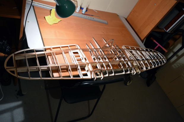

Tadeusz57 Opublikowano 8 Lutego 2015 Opublikowano 8 Lutego 2015 Zapraszam wszystkich, którzy robią lub będą robili w przyszłości PZL Łoś do współpracy. Puszczę kilka fotek z mojej wycinanki. Pozdrawiam

fotomichal Opublikowano 8 Lutego 2015 Opublikowano 8 Lutego 2015 Otwarłem ten wątek aby tacy ludzie jak ja, którzy korzystają z tych wycinanek mogli ze sobą konsultować różne problemy ze składaniem Łosia. Jestem tu nowy, może przesadziłem z wątkiem, czas pokaże. Powstały już razem z tym chyba cztery tematy dotyczące Łosia... W każdym z nich są jakieś ważne informacje dot. budowy, zamówienia, wytłoczek itd. Trochę to wszystko rozproszone po forum, co powoduje, że co chwilę ktoś pyta gdzie Łosia zamówić lub gdzie dostać wytłoczki... Może Moderator jakoś to scali w jeden temat? Poniżej 3 zdjęcia z mojego etapu składania. Ogólnie nie spieszę się z budową i staram się wszystko dokładnie porobić i dopasować. I teraz pytanie konsultacyjne do budujących Łosia i nie tylko: Według mnie na tym etapie dobrze by było mieć już i dopasować składane podwozie... Czy ktoś z Was ma już upatrzone konkretne składane podwozie do modelu? W polskim sklepie lub z hobbykinga??
Tadeusz57 Opublikowano 8 Lutego 2015 Autor Opublikowano 8 Lutego 2015 Witaj Wiem, że trochę wątków o tej tematyce jest. Założeniem tego wątku są pytania i próby rozwiązań problemów. A problemów troszkę jest. Ja się świetnie przy tym bawię ale kilka ….. poleciało. Np wręga za karabinem powinna mieć miejsce od góry na 3 wpusty są dwie (szczegół). Źle dopasowane zamki na styku twarde- miękkie. Jestem troszkę dalej ale praca posuwa się do przodu. I zaczynają się dla mnie schody Piszesz o wysuwanym podwoziu, niestety nie pomogę ale jest kilku co już latali Łosiem - może podpowiedzą. Chcę zamknąć statecznik pionowy i poziomy. Muszę się zastanowić jak rozwiązać sterowanie aby później nie rozrywać balsy. Jakie serwa trzeb zastosować ….ehhh problem goni problem, ale da się to rozwiązać Pozdrawiam

Tadeusz57 Opublikowano 9 Lutego 2015 Autor Opublikowano 9 Lutego 2015 właśnie siedzę nad montowaniem stateczników do kadłuba i bawiąc się szlag mnie trafia, bo ze zdjęć nie wiem jak to połączyć.A nikt kto robi nie wrzuca fotek:( ten model zdecydowanie wymaga trzech rzeczy: - delikatności - dokładności - pomyślunku. Zablokowałem statecznik 1

Tadeusz57 Opublikowano 9 Lutego 2015 Autor Opublikowano 9 Lutego 2015 może to? http://www.modelmotor.pl/podwozie-chowane-elektryczne-90.html Panie Tomku dla mnie to spełnienie marzenia o budowie polskiego samolotu. Ładnie się składa ale wymaga delikatności rąk kobiecych i pomyślunku. Dzisiaj godzinę się męczyłem jak zablokować stabilizator - i znalazłem. Szkoda ze tego dokładnie nie widać na zdjęciach jakie Pan załączył. Gratuluję pomysłu. Mam problem jak rozprowadzić serva do lotek, klap, steru poziomego i pionowego.Ale czasu mam sporo więc coś wymyślę. Załączam foto

Tadeusz57 Opublikowano 10 Lutego 2015 Autor Opublikowano 10 Lutego 2015 Jeśli idzie o podwozie główne ja będę takie zakładał http://www.hobbyking.com/hobbyking/store/__31830__Turnigy_Full_Metal_Servoless_90_degree_Retract_Set_for_models_up_to_3kg_.html fajny a goleń? Tomek jak Ty zaprojektowałeś listwę poziomą kontrującą tego nie wiem, wiem że założenie jej to prawie cud ale zaprojektowanie to majstersztyk - chylę głowę mistrzu. Czy ktoś może mi pomóc w zaprojektowaniu do Łosia instalacji? Poniżej Łoś gotowy do klejenia. Pozdrawiam
