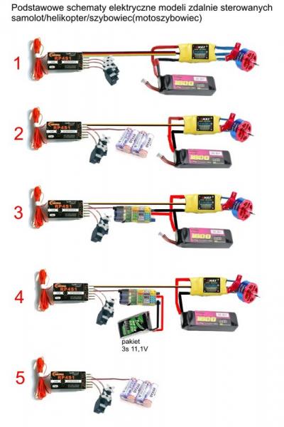

dziobak Opublikowano 11 Lutego 2015 Opublikowano 11 Lutego 2015 Tu masz schematy podłączeń . Odbiornik nie musi mieć tyle kanałów co radio, to zależy od potrzeb. 1
