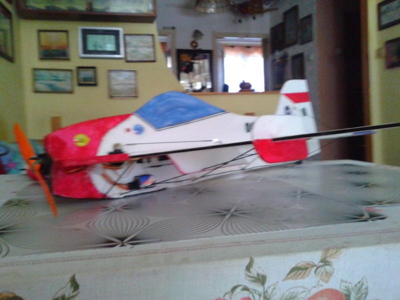

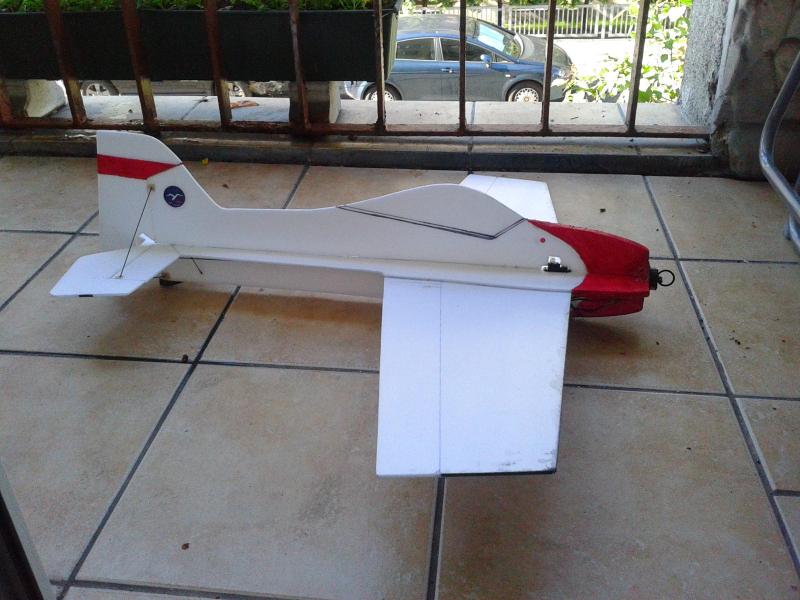

Tabul Opublikowano 4 Kwietnia 2015 Opublikowano 4 Kwietnia 2015 A tak wygląda mój modelik :rolleyes:Nazwałem go: T7 "Bzyg"

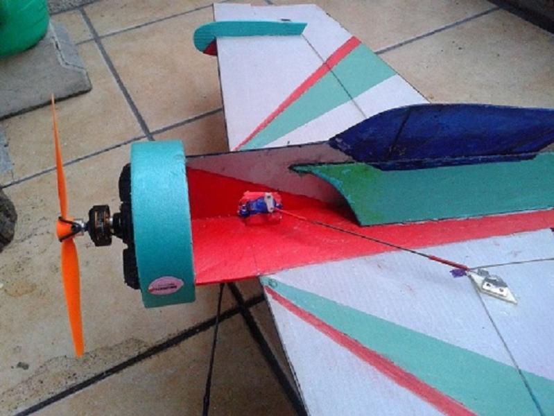

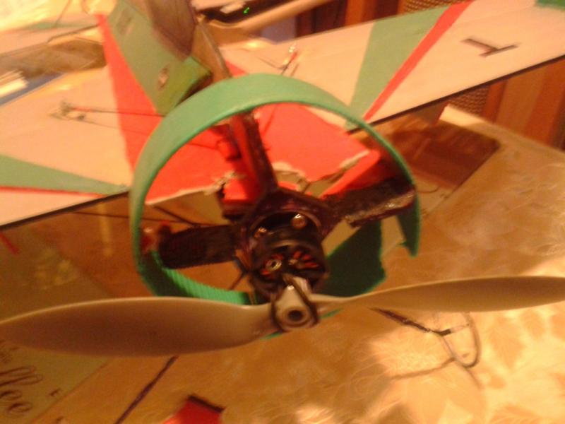

Tabul Opublikowano 9 Maja 2015 Opublikowano 9 Maja 2015 Wczoraj wreszcie zdecydowałem sie polatać moją halówką, pomimo, ze wiaterek nie był najsłabszy. Wykonałem ok. 10 lotów z różnym skutkiem. Walcząc z podmuchami jakoś wychodziłem z opresji. Zaznaczam, że to pierwszy raz latałem takim modelem. Mimo woli zaliczałem wszystkie figury akrobacji, łącznie z lotem plecowym. Raz wywindowałem sie na większy pułap, zdjąłem gaz i o dziwo model pięknie szybował. Lądowania starałem się wykonywać zadzierając nos nad dosć wysoką trawa. Niestety ostatni lot zakończył się klasycznym kretem, a to dlatego, że oślepiło mnie słońce nisko nad horyzontem. Nie mogłem ocenić położenia modelu który w niekontrolowanej pętli walną w grunt. Efekt.... rozkwaszony nos, nie mój a modelu. Dziś od rana zabrałem się do remontu i wygląda to następująco:

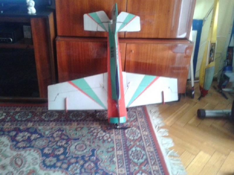

Tabul Opublikowano 3 Lipca 2015 Opublikowano 3 Lipca 2015 Jak kruchy jest depronowaty 3 mm podkład przekonałem się podczas ostatnich lotach moim Bzygiem. Już w powietrzu zauważyłem, że model ma dziwny wznios skrzydeł. Okazało się, że nastąpiło pęknięcie skrzydła tuż przy kadłubie, Doszedłem do wniosku, że przyczyniły się do tego golenie podwozia podczas lądowania w wysokiej trawie nadwyrężając konstrukcję. Postanowiłem usunąć podwozie, bo i tak nie będę latać na hali. Usterkę usunąłem naklejając przy użyciu UHU-POR obustronnie nakładki z wąskich pasków (2cm) z tego samego materiału w newralgicznych miejscach.

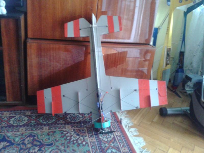

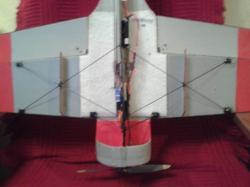

Tabul Opublikowano 6 Września 2015 Opublikowano 6 Września 2015 Ponieważ nadal wytrzymałość skrzydeł nie była najlepsza postanowiłem wzmocnić spód pianka EPP 5 mm ' Wymieniłem również silnik na na lżejszy: E-max GT 2203. Model teraz waży równe 200 G. Obloty zdały egzamin. Coraz lepiej mi to wychodzi. Niestety latam solo i nie mogę pochwalić się filmem. Latam w takim "bezpiecznym" terenie, bo nie mam podwozia i umiejętności. A tak wygląda wzmocnienie.

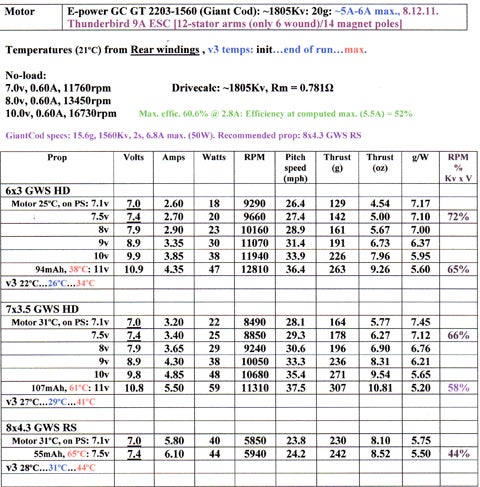

poharatek Opublikowano 22 Lutego 2016 Opublikowano 22 Lutego 2016 Nie znalazłem nigdzie pomiarów da E-maxa, ale znalazłem dla silnika E-power GC GT 2203 (a wygląda na to, że to jest to samo - zgadza się kV, rozmiar statora,nawet fakt, że tylko 6 ramiona statora jest nawiniętych). Pomiary dostępne tu: http://www.flybrushless.com/motor/view/593 Wynika z nich, że największy ciąg da się osiągnąć na śmigle 7x3,5 GWS HD, ale tak jak widać w tabeli silnik robi się wtedy dosyć gorący.
Tabul Opublikowano 25 Lutego 2016 Opublikowano 25 Lutego 2016 Dzięki Marcinie. Udało mi się zdobyć śmigło EP 8x4,3 i nie bardzo poprawiło się z ciągiem. Może jak uda się pozyskać śmigiełko które mi zasugerowałłeś (7x3,5) to spróbuję. Dotychczas nie stwierdziłem grzania się silniczka na śmigłach które posiadam. A co by się stało gdybym pomniejszył o jeden cal śmigło 8x3,8 które posiadam?

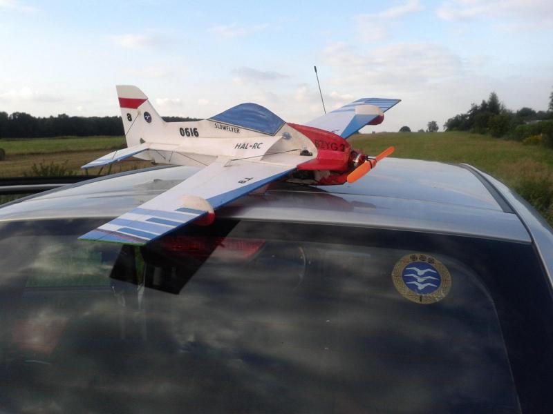

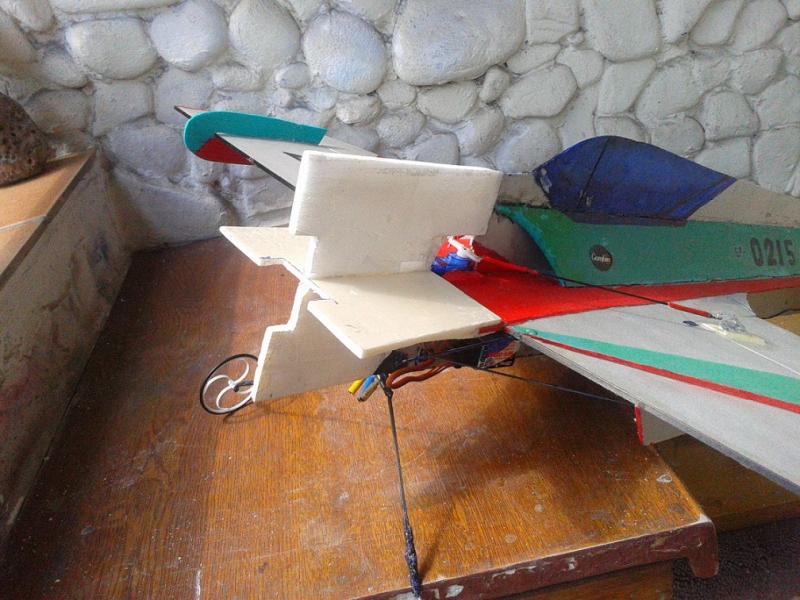

Tabul Opublikowano 9 Czerwca 2016 Opublikowano 9 Czerwca 2016 W ostatnich dniach stworzyłem nową "halówkę" (do latania wyłącznie na polu) opierając konstrukcje na "Bzygu", który dość dobrze latał, gdybym mu zbytnio nie przeszkadzał .Zmieniłem całkowicie kształt kadłuba i nieco skrzydła i stateczniki. Model zbudowany z białego depronu 3mm. Zastosowałem też lżejsze serwa i cieńsze pręty węglowe. Układ sterowania taki sam jak w pierwszym modelu. Nazwałem więc ten modelik "BZYG 2". Czekam zatem na odpowiednią pogodę na pierwszy oblot
Tabul Opublikowano 13 Czerwca 2016 Opublikowano 13 Czerwca 2016 Wczoraj ulotniłem nowy model. Lata jak na mój gust i doświadczenie w tej dziedzinie modelarstwa prawidłowo. Niestety dość silny wiatr nie dał mi pełnej satysfakcji i pełnej oceny BZYGA 2. Może innym razem

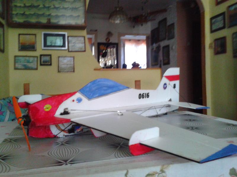

Tabul Opublikowano 9 Lipca 2016 Opublikowano 9 Lipca 2016 Model Bzyg 2 lata poprawnie. Wiadomo, jest czuły na stery jak to halówka i trzeba trenować by w pełni nad nim panować. Z ciekawości próbowałem lotu ślizgowego bez napędu. Prawidłowy stateczny lot ślizgowy osiągnąłem po kilku próbach odpowiedniego ustawienia wychylenia steru wysokości. Model posiada bowiem zerowy kąt zaklinowania i tylko SW można dokonać korekty. Oczywiście próby te robiłem w terenie na trawie a nie na hali
AMC Opublikowano 9 Lipca 2016 Opublikowano 9 Lipca 2016 Jakoś nikt nie dał odpowiedzi. Szkoda Dopiero teraz zapoznałem się z Twoim Bzygiem i problemami. Pytasz, co jest nie tak ? Dane w tej tabelce. 1). Niezależnie od prądu pobieranego z aku napięcie tam "siada" zawsze o 0,1 V. Sprzeczne z prawami elektrotechniki. 2). Niezależnie od napięcia zasilania i prędkości obrotowej biegu jałowego silnik zawsze pobiera tam 0,60A. Jak wyżej. 3) Sprawność badanego tam silnika jest zastraszająco niska, mniejsza od dobrego silnika komutatorowego podobnej mocy. Prawdopodobnie jest to efektem niepracującej połowy nabiegunników stojana - straty w nich występują jak zwykle, ale nie przetwarzają energii. W rezultacie hamują wirnik, zamiast go napędzać. Nie wiem, w jakim celu wykonano taki silnik. Czy silnik w Bzygu też ma tylko połowę uzwojenia ? Nie wiem, co i w jaki sposób mierzyli twórcy tej tabelki, ale dane w niej mocno różnią się od wyników uzyskanych z rzeczywistych pomiarów. Spróbuję przeglądnąć wyniki pomiarów, które robiłem jakiś czas temu. jak znajdę coś miarodajnego, to dam znać. EDIT: W temacie "Pomiary śmigieł..." zamieściłem przed chwilą to, co znalazłem na razie najbliższego miarodajnego - GWS EP 7035, czyli 7x3,5. Zauważ, że takie śmigło przy 12000 obr/min daje 252 G ciągu i potrzebuje do tego 41,5W mocy mechanicznej, co w przypadku Twojego silnika wymaga około 80W mocy elektrycznej i na tym silniku z 2S raczej nie zostanie osiągnięte.
