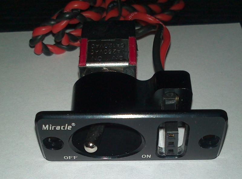

M.Ch. Opublikowano 3 Marca 2015 Opublikowano 3 Marca 2015 (edytowane) Witajcie,Nabyłem sobie pakiet Li-Fe 2000 mAh 6,6 V do zasilania serw i odbiornika, planuje w modelu żarowym wlacznik z gniazdem ładowania.Pytanie czy poprawne jest ładowanie pakietu przez gniazdo balansera? Instrukcja to odradza. A jeśli TAK to jakim prądem?Pozdrawiam P.S. nie bardzo rozumiem ideę takich (jak na dołączonych zdjęciach) włączników z gniazdem ładowania...? W sumie dlatego kupiłem Li-Fe żeby ładować i balansować je w modelu (bez ryzyka) ale chyba ładnym włącznikiem nie załatwię sprawy.... Edytowane 3 Marca 2015 przez M.Ch.

japim Opublikowano 5 Marca 2015 Opublikowano 5 Marca 2015 Idea tych przelacznikow jest taka - masz na stale podlaczony pakiet do odbiornika przez wylacznik. Zeby normalnie go naladowac - musialbys za kazdym razem rozpinac instalacje zeby miec dostep do wtyczki pakietu. Taki wylacznik to nic innego jak kabel Y z tym ze przy "wylaczonym" obwodzie - napiecie wyprowadzone jest na ta zewnetrzna wtyczke - zebys mogl naladowac pakiet. A przy "zalaczonym" obwodzie - napiecie z pakietu trafia do odbiornika. Odnosnie pradu ladowania - jezeli normalnie pakiet przeznaczony jest do zasilania instalacji z ktorej bierzesz np 3A w szczycie - to i 3A mozesz ladowac pakiet. To nie sa przewody pradowe ktorymi pobierasz 30A. Tu jest fajny przewodnik odnosnie obciazalnosci wtykow: http://www.icare-rc.com/connectors.htm

M.Ch. Opublikowano 5 Marca 2015 Autor Opublikowano 5 Marca 2015 Panowie, dzięki za Wasze uwagi. Zdecydowałem się na: http://aerobeez.com/MIRACLE-RC-RECTANGLE-HEAVY-DUTY-SWITCH-BLACK.html Sądzę, że w pozycji OFF mozna bezpiecznie ładować (bo elektronika jest odcięta a bateria nie). Pod tym włącznikiem wyprowadze sobie gniazdo balansera i moja mała bateryjka Li-Fe będzie wieść sobie bezpieczne, szczęśliwe życie w modelu

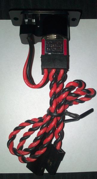

bart07 Opublikowano 5 Marca 2015 Opublikowano 5 Marca 2015 Źle. To nie ma 3ciej żyły. Balancer wogóle nie jest podłączony. Tym owszem naładujesz, ale nie będzie balansowania. Na zdj 2 widać ilość i połączenie przewodów. Jak taki, to lepiej coś na "normalniejszą" wtyczkę.
M.Ch. Opublikowano 5 Marca 2015 Autor Opublikowano 5 Marca 2015 Źle. To nie ma 3ciej żyły. Balancer wogóle nie jest podłączony. Tym owszem naładujesz, ale nie będzie balansowania. Na zdj 2 widać ilość i połączenie przewodów. Jak taki, to lepiej coś na "normalniejszą" wtyczkę. Witaj, nie doczytałeś tego co napisałem wyżej. Pod tym włącznikiem Miracle zamontuję gniazdo balansera. Czyli ładuję przez oryginalne gniada Miracle (bo do nich jest podłączona bateria) a balansuje przez balanser. Więc temat mojego posta się zdezaktualizował...... Jeszcze raz dziękuję wszystkim za rady.
bart07 Opublikowano 5 Marca 2015 Opublikowano 5 Marca 2015 Sądzę, że w pozycji OFF mozna bezpiecznie ładować (bo elektronika jest odcięta a bateria nie). Pod tym włącznikiem wyprowadze sobie gniazdo balansera i moja mała bateryjka Li-Fe będzie wieść sobie bezpieczne, szczęśliwe życie w modelu Jak będziesz miał "ON" - przez zapomnienie czy nieuwagę, to masz połączone zarówno ładowanie, jak i zasilanie. Łatwo przerobić ten zastaw, aby działał. Wystarczy poprowadzić środkowy przewód z baterii do gniazda, poza wyłącznikiem i będziesz miał 100% OK. Ładowanie nie działa przy ON, a przy OFF masz pełne balansowanie.

M.Ch. Opublikowano 11 Marca 2015 Autor Opublikowano 11 Marca 2015 Cześć, może się komuś przyda. Kupiłem ostatnio włącznik firmy Miracle - jestem bardzo zadowolony z jakosci wykonania. W kwestii ładowania: jak jest ON to prąd z baterii płynie na wyjście do odbiornika, ale nie naładuje się baterii - czyli nie podamy niechcący prądu ładowania na odbiornik i serwa a jak jest OFF to odcina odbiornik, ale można ładować pakiet. Wyprowadzę sobie pod nim złącze balansera i będzie miodzio. A przy okazji - włącznik waży 19g.
