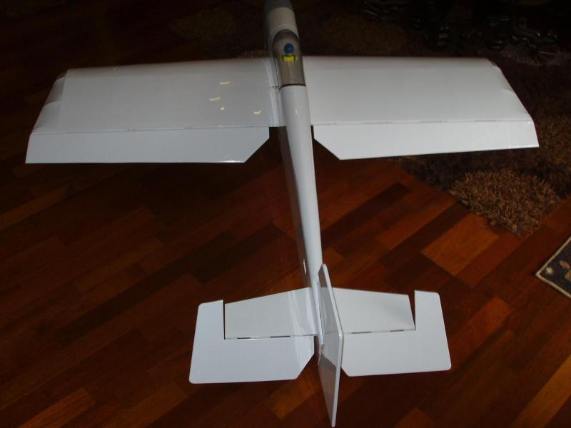

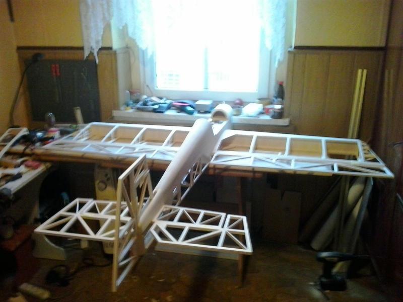

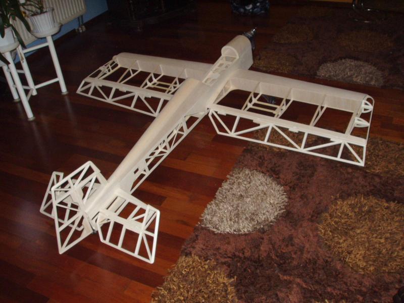

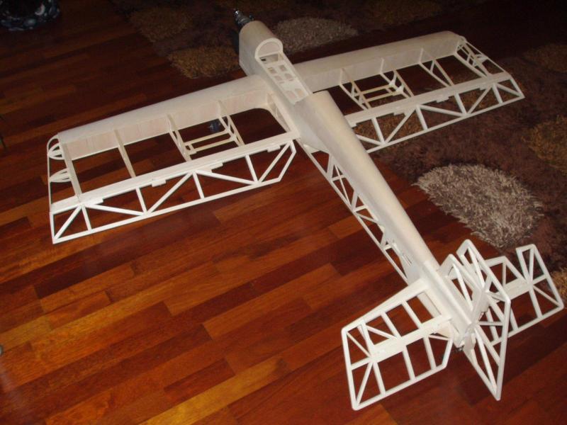

Jano Opublikowano 15 Marca 2015 Opublikowano 15 Marca 2015 Jakiś czas temu zacząłem budowę tego modelu rozpiętość 1800 długość 1820 cięciwa płata 500 grubość profilu, ho ho albo i więcej napęd os 22 gt waga jak wyjdzie sorry za bajzel w pracowni.

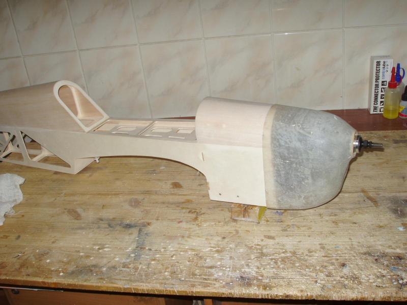

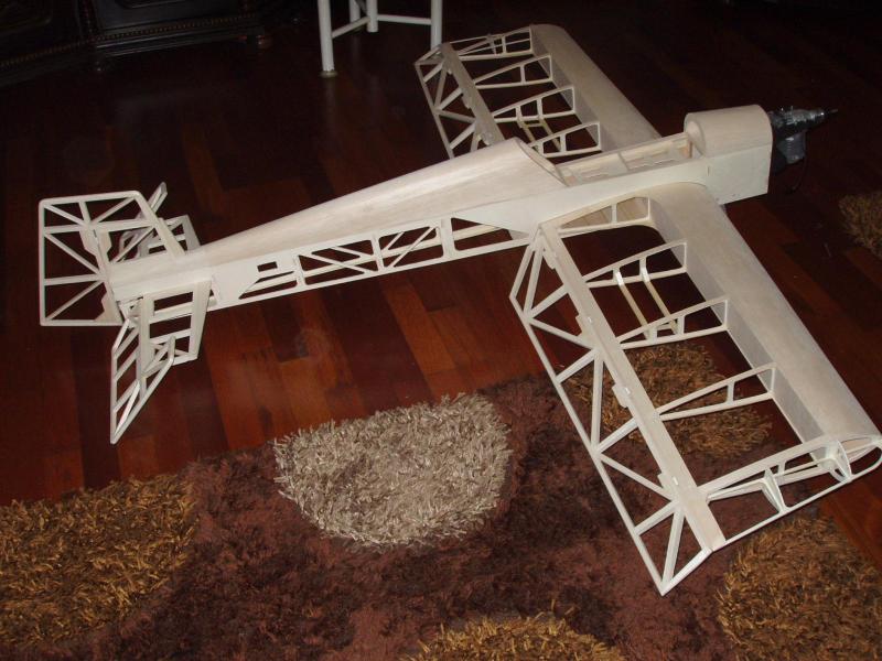

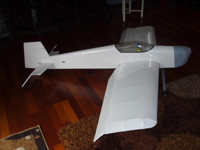

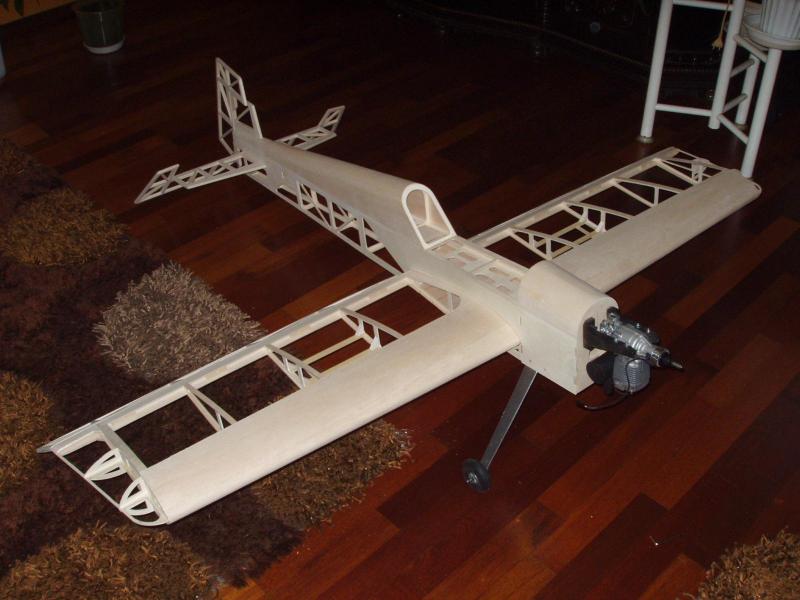

Henryk S. Opublikowano 3 Kwietnia 2015 Opublikowano 3 Kwietnia 2015 Widziałem u Jana Madnesa i bardzo mi się spodobał , więc wziąłem się za budowę , model dla mnie jest tak prosty w budowie że budowa zajęła mi tylko pięć dni , do tego stanu co widać na zdjęciach. Teraz czekam na folie , ale podczas oczekiwania mam do zrobienia osłonę silnika i kabinkę , teraz kilka zdjęć i to co widać na zdjęciach waży 2.6 kg.

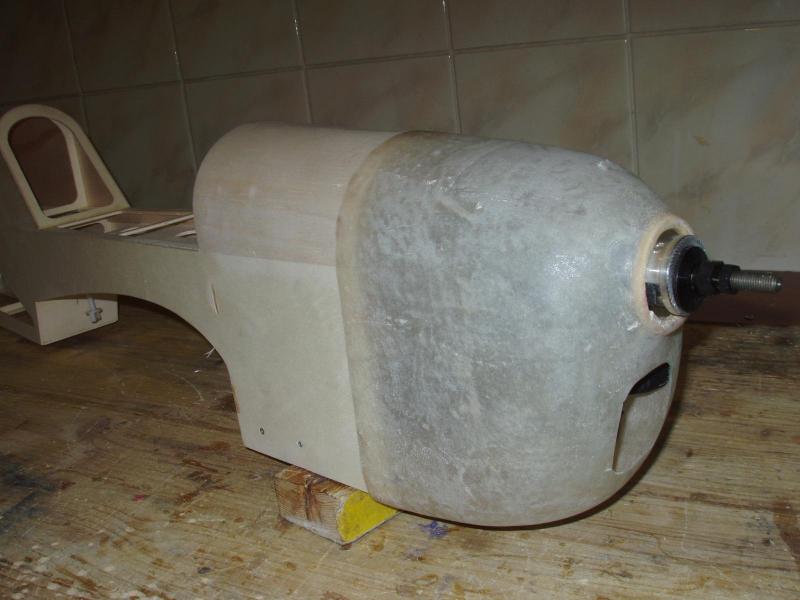

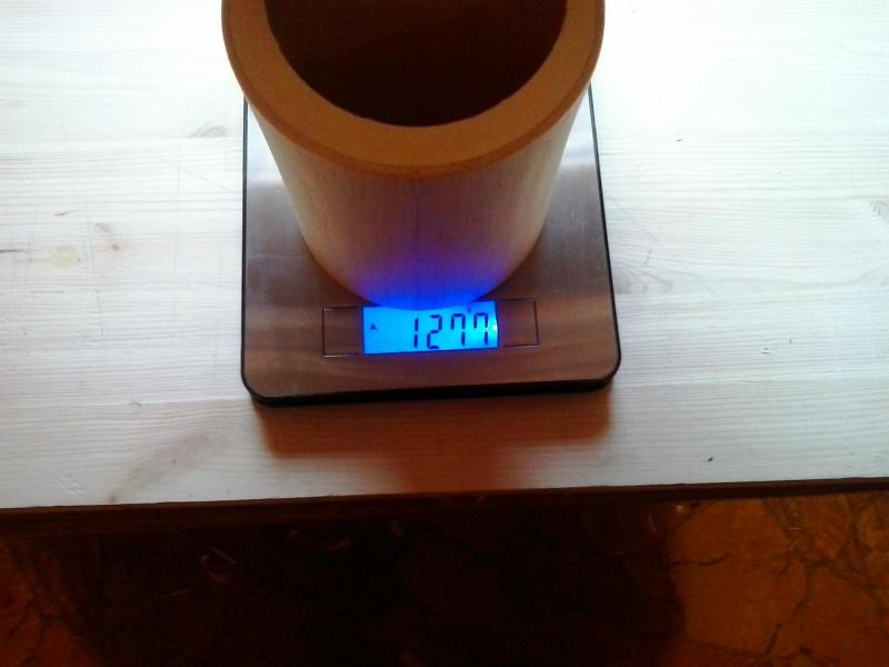

Henryk S. Opublikowano 4 Kwietnia 2015 Opublikowano 4 Kwietnia 2015 Tomku co przy budowie takiego modelu dłużej można robić , liczyłem że cała budowa z oklejaniem zajmie mi dziesięć dni , gdybym miał folie to budowa była by już zakończona ,ale na razie Madness odstawiam na bok , gdyż czekam na folie , teraz biorę się za budowę RWD 6. Teraz jeszcze zdjęcia osłony silnika którą wczoraj zrobiłem.
Gość Columb Opublikowano 4 Kwietnia 2015 Opublikowano 4 Kwietnia 2015 Henryku, widzę że mordka wyszła Ci bardzo fajnie. Może podzielisz się na forum jak Ty robisz "takie" rzeczy. Wiem, że dla Ciebie to błahostka ale na pewno niejeden skorzysta lub nauczy się więcej

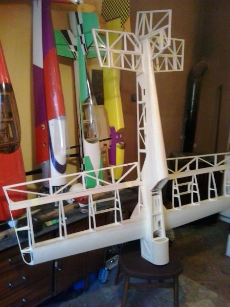

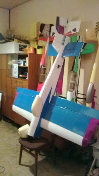

Jano Opublikowano 4 Kwietnia 2015 Autor Opublikowano 4 Kwietnia 2015 No żeby nie było że się opierniczam , Masdnes ARF, bez maski i kabiny ale kopyta gotowe.Bez silnika 2370 g." tak na marginesie o problemie kto jest a kto nie jest modelarzem".Jeśli ktoś chce się przekonać czy jest i jakim jest modelarzem niech zacznie budować ten sam model z kimś takim jak Henio.

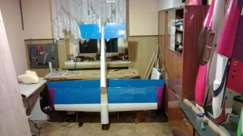

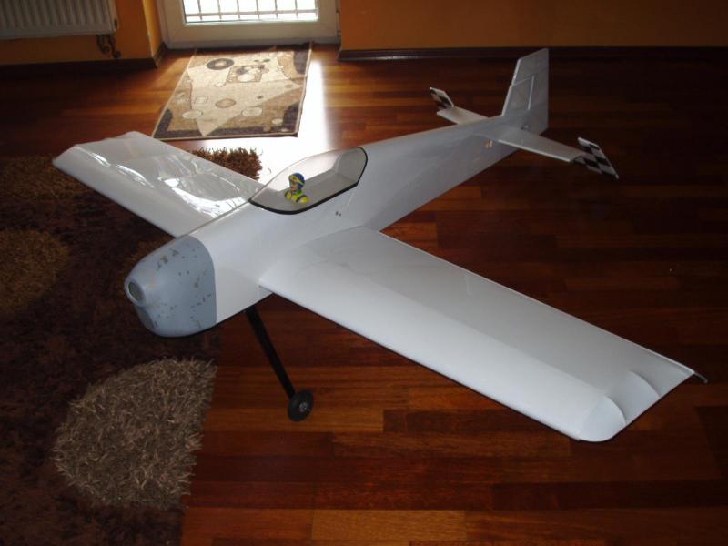

Henryk S. Opublikowano 16 Kwietnia 2015 Opublikowano 16 Kwietnia 2015 W końcu wczoraj dotarła do mnie folia , więc wziąłem się za oklejanie modelu , tak się teraz prezentuje , ale jeszcze troszkę go ozdobie gdyż jest za biały. Model w tym stanie co jest na zdjęciu waży 2,18 kg.

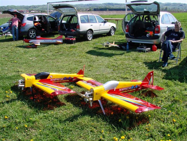

Jano Opublikowano 22 Kwietnia 2015 Autor Opublikowano 22 Kwietnia 2015 Madnessy gotowe do startu.Pytanie do Krzysztofa, jaki sc?Bo mnie wyszło w programie inaczej niż Heńkowi wg jego doświadczenia.
Krzysztof Opublikowano 22 Kwietnia 2015 Opublikowano 22 Kwietnia 2015 Madnessy gotowe do startu.Pytanie do Krzysztofa, jaki sc?Bo mnie wyszło w programie inaczej niż Heńkowi wg jego doświadczenia. Witaj Ja zastosowałem najprostszą metodę liczenia SC 1/3 cięciwy i okazało się że model doskonale zachowuje się w powietrzu.
Jano Opublikowano 22 Kwietnia 2015 Autor Opublikowano 22 Kwietnia 2015 Dzięki Krzysztof. Heniek wyznaczył właśnie w ten sam sposób,więc trzymam się jego sc.

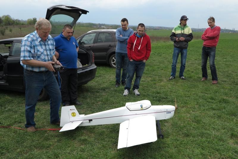

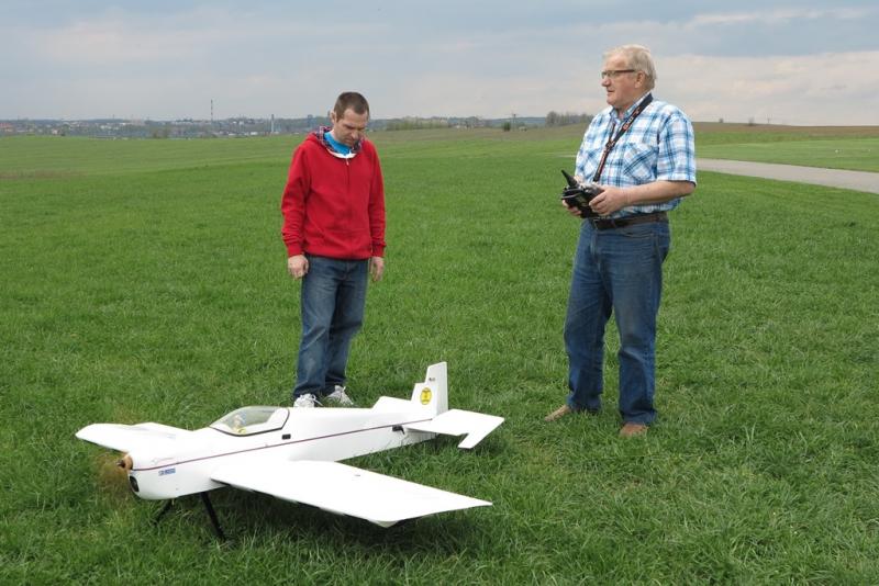

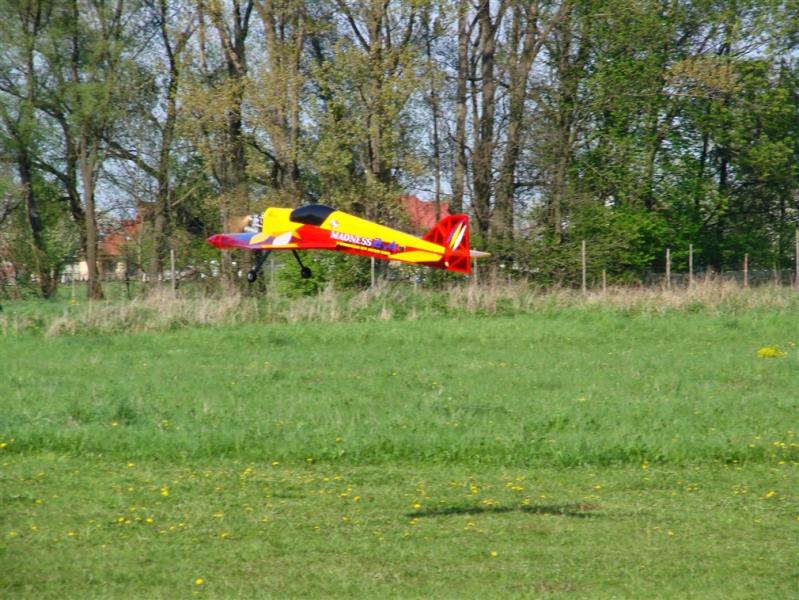

Henryk S. Opublikowano 5 Maja 2015 Opublikowano 5 Maja 2015 Mój Madness oblatany , ale nie mam zdjęć z lotu , ja jak latam to nie mogę zrobić zdjęć , kolega zrobił tylko kilka zdjęć ale na ziemi , teraz jak będę latał to poproszę kogoś o zrobienie zdjęć z lotu.
Krzysztof Opublikowano 6 Maja 2015 Opublikowano 6 Maja 2015 Mój Madness oblatany , ale nie mam zdjęć z lotu , ja jak latam to nie mogę zrobić zdjęć , kolega zrobił tylko kilka zdjęć ale na ziemi , teraz jak będę latał to poproszę kogoś o zrobienie zdjęć z lotu. Ciekawi mnie Henryku jakie wrażenie z lotów ,jak waga wyszła Ci końcowa.
