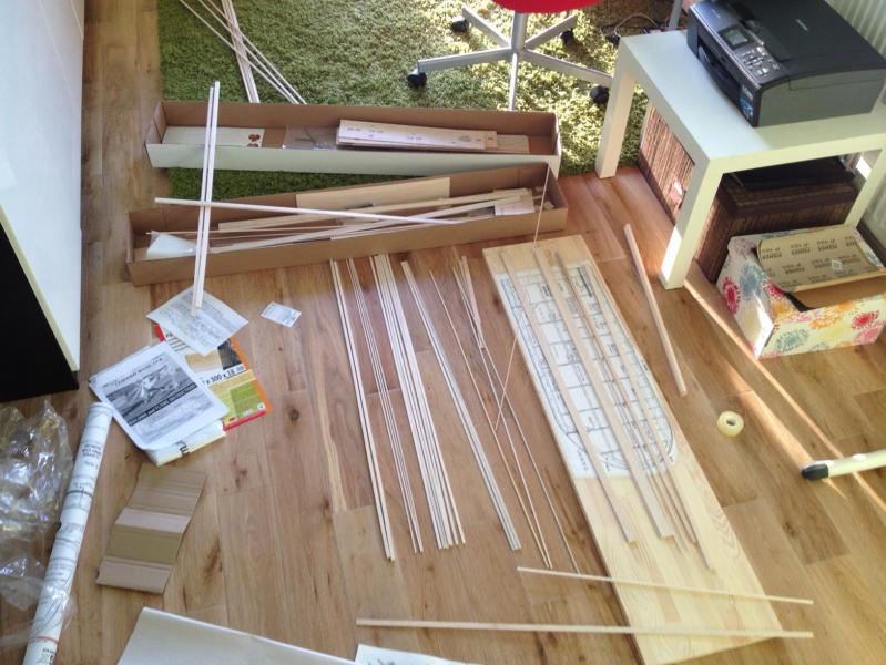

Pierwsze wrażenia kompletnego laika po otwarciu pudła: lekki szok. Plany - z wymiarami podanymi w ulamkach cali ( 5/16, 3/8, 3/32 itp...), kilka pęczków listewek, deseczek i temu podobnych - pewnie jak wygląda zawartość tartakowego kita nie muszę nikomu z Was opowiadać.

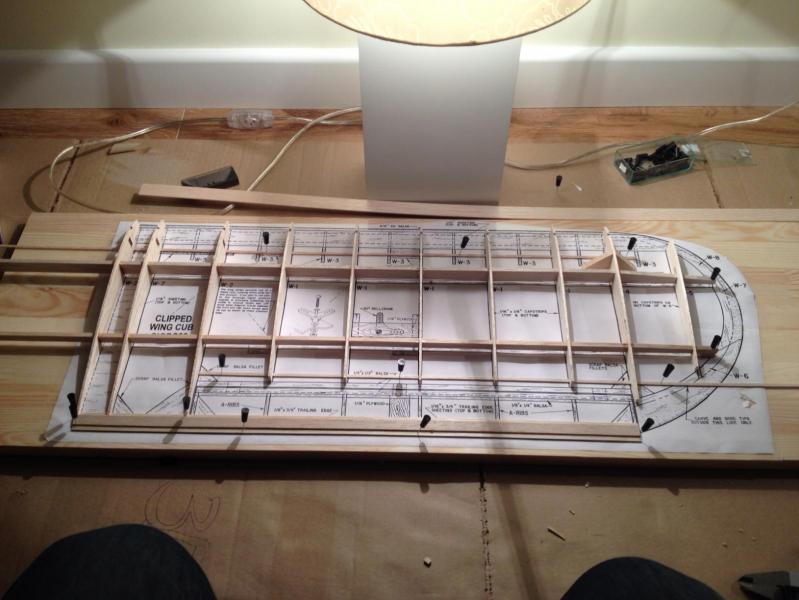

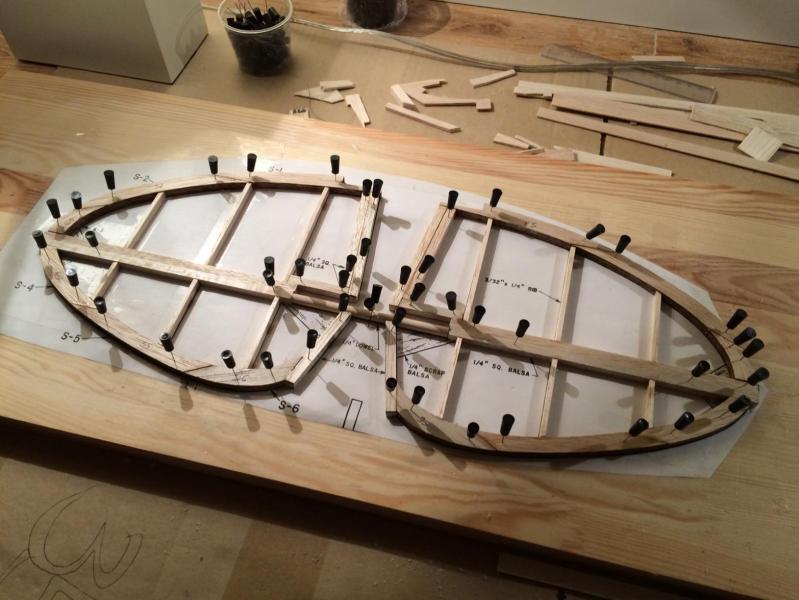

Postanowiłem zacząć od inwentaryzacji całości - w ruch poszła elektroniczna suwmiarka z Lidla i po kilkunastu minutach miałem posortowany cały budulec na oddzielne stosiki, zgodnie z wymiarem. Z planów wyciąłem rysunki skrzydeł i do dzieła...

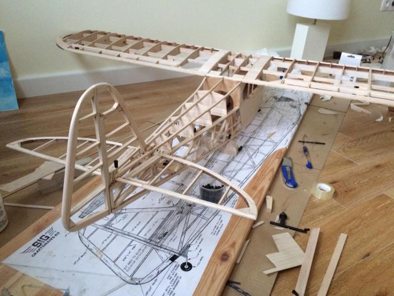

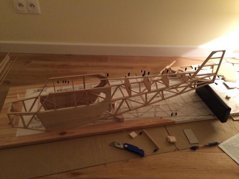

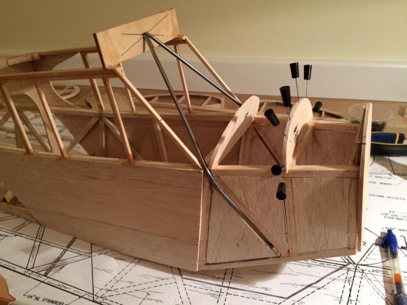

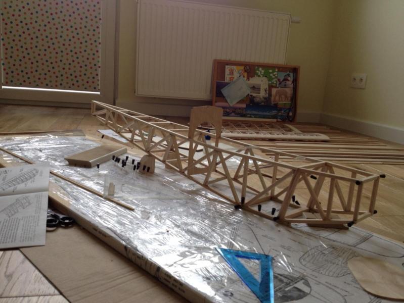

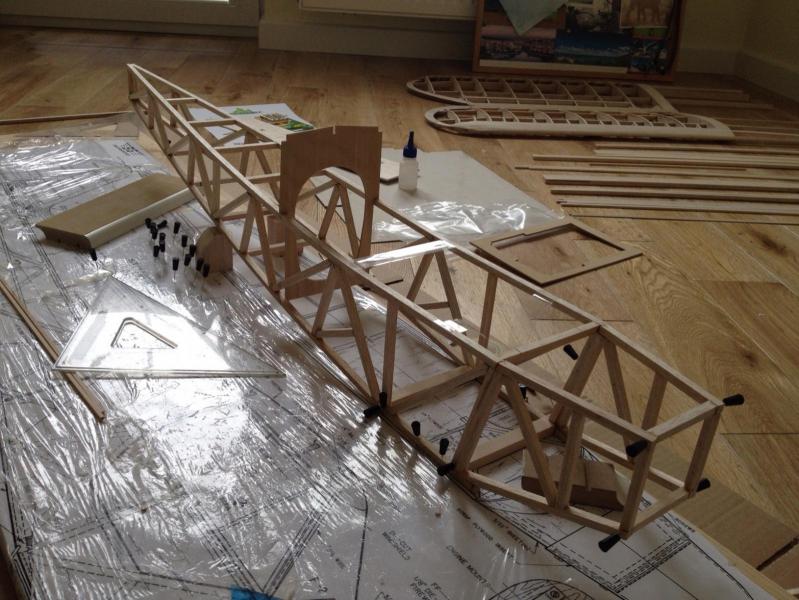

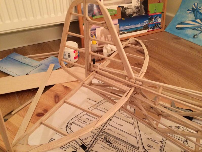

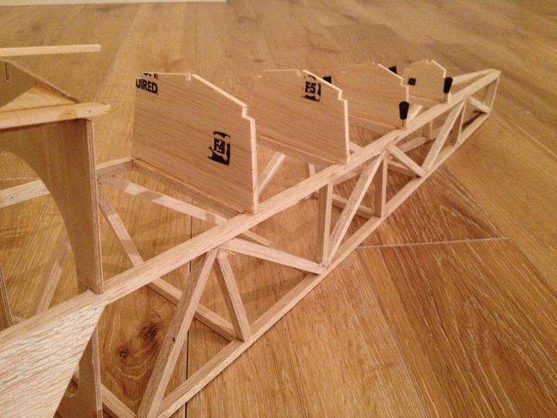

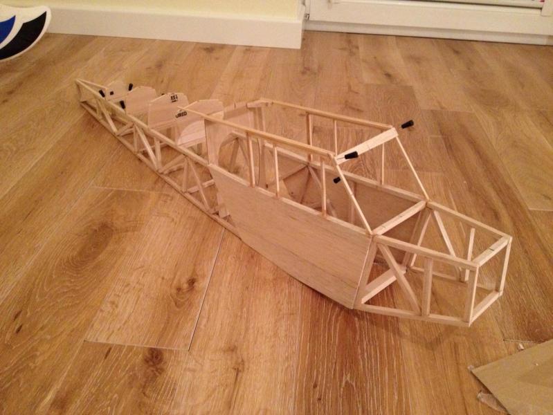

Następnie długie zmagania z konstrukcją kadłuba...
Dogięcie do właściwego kształtu tych metalowych drutów to była droga przez mękę (twarde i elastyczne zarazem, a wstępne dogięcie mało adekwatne do rzeczywistości :( ) ale finalnie nawet nawet się udało..

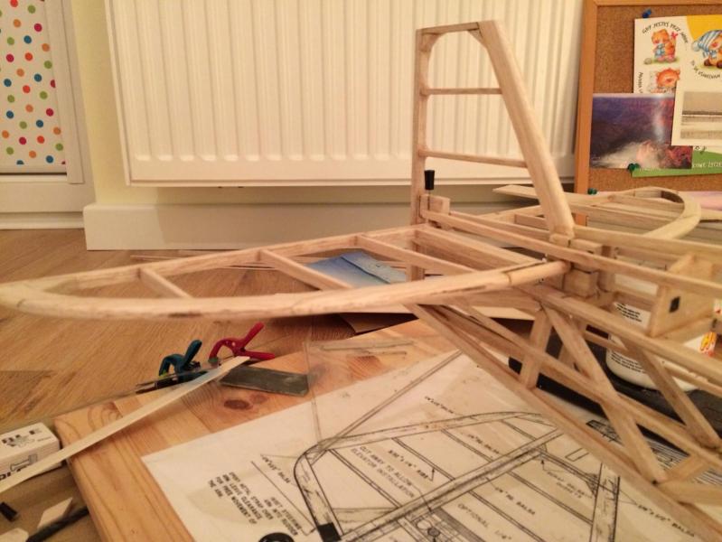

Następnie zabrałem się za statecznik poziomy wraz ze sterem wysokości i całą konstrukcję ogona

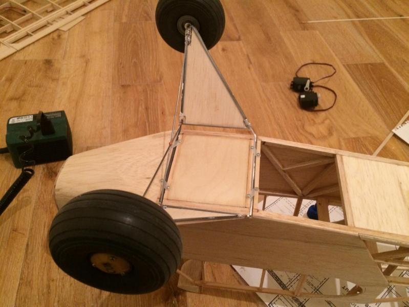

Dość szybko uporałem się z podwoziem - grube, półtwarde druty były już wstępnie uformowane i nie wymagały wiele pracy na imadle - poszczególne elementy są związane cienkim drutem miedzianym i zlutowane ze sobą:

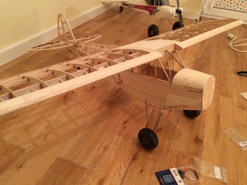

I mała przymiarka :)

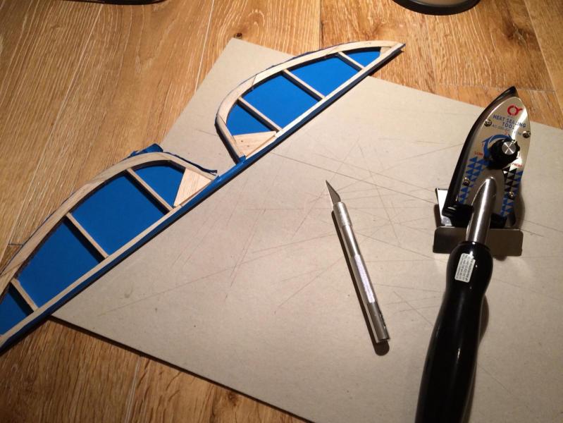

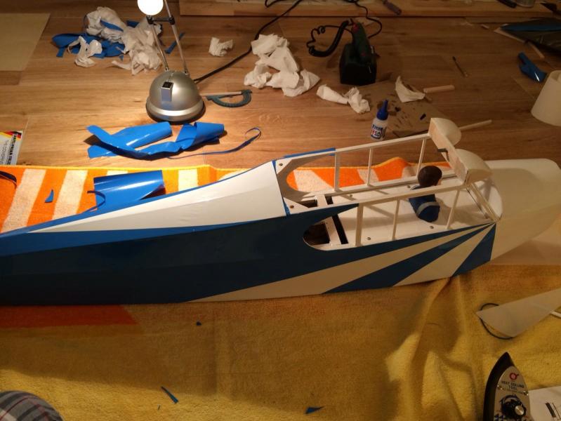

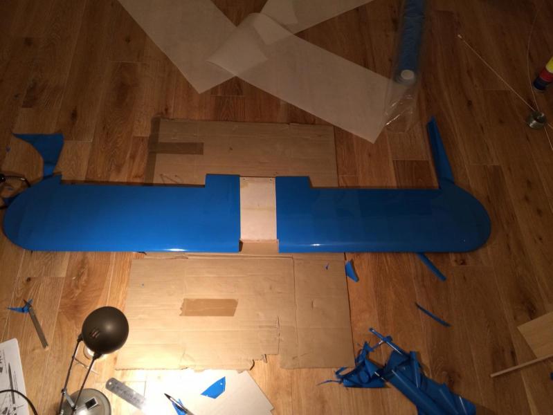

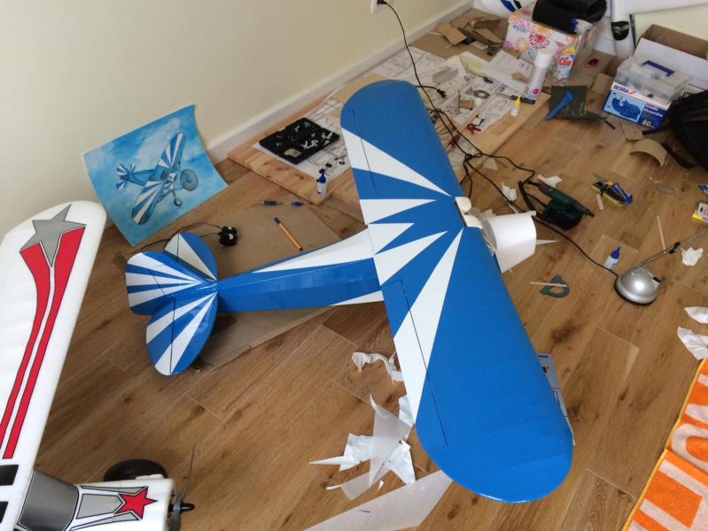

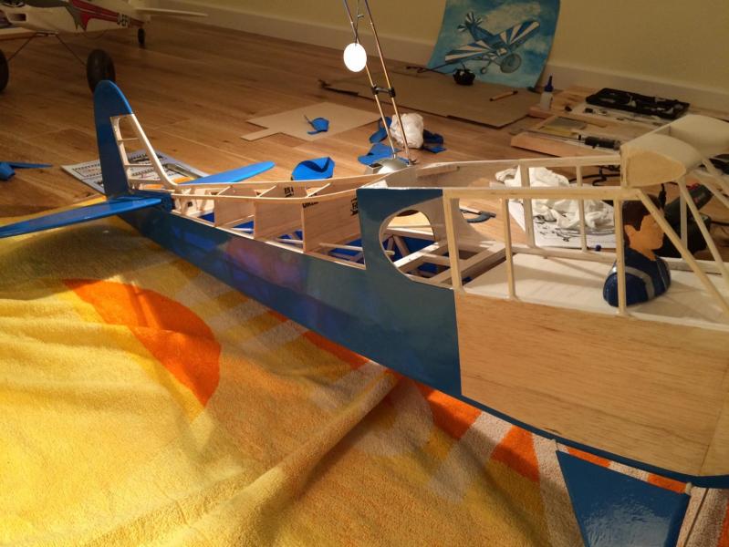

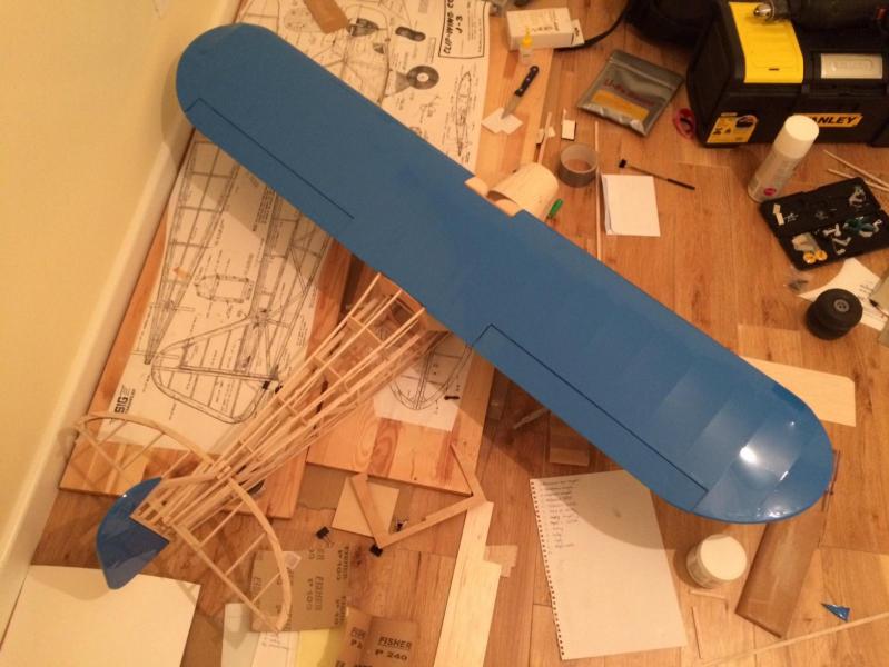

Po solidnym szlifowaniu całości zdecydowałem się rozpocząć przygodę z oklejaniem folią oracover standard w kolorze jasnoniebieskim i białym. Również pierwsze koty za płoty a efekty no cóż - w kilku miejscach z pewnością doświadczeni wyjadacze uniknęliby paru zmarszczek. Ogólnie przed tą czynnością miałem miliony obaw między inymi, że model się wypaczy. Nic takiego się nie stało a praca z oracoverem bardzo mi się spodobała.
W chwili obecnej model jest w czterech częściach: skrzydło, kadłub, podwozie i klapka serwisowa z cienkiej sklejki, przez którą planuję wymieniać od spodu pakiety, aby nie zdejmować co chwilę skrzydła.

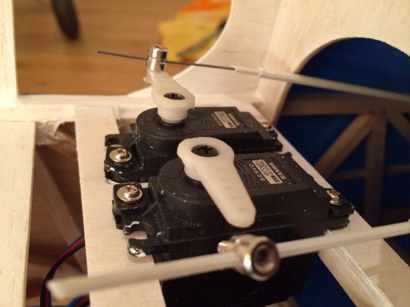

Zainstalowałem dzisiaj serwa w przygotowanych do tego wcześniej korytkach sklejkowych w kabinie (za pilotem)
Pytanie: czy beczułki, do których zamocowane są bowdeny powinny być tak zamocowane do orczyków aby swobodnie się w nich obracać w miarę obrotu serwa? Czy może na sztywno? Pomocy!
Tak aby się miały swobodnie obracać, ale nie za luźno bo i tak się wyrobi. Potem nakrętkę od beczułki warto zabezpieczyć klejem do śrub.

Martwią mnie te nakrętki - bardzo łatwo się odkręcają i nie wiem, czy loctite wystarczy :( A może zamiast loctite'a dać na nie pół kropli gęstego CA?
Z CA musisz być ostrożny bo lubi podciec tu i tam i na 100 % podcieknie Ci na "oś" beczułki sklejając orczyc z całą resztą ;) Klej do śrub wystarczy, bez obaw.
Loctite spokojnie wystarczy.
Byłoby dobrze gdybyś jeszcze przymocował (przykleił) do wręgi osłonę bowdena (rurka fi 3mm) - o ile nie jest mocowana dalej w kadłubie - zdecydowanie usztywni całość. Osobiście rurkę 2mm, która jest bezpośrednio na drucie również mocuję razem z nim w beczułce.

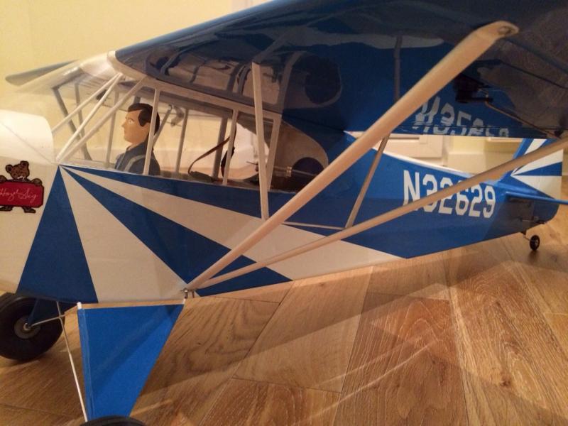

JMRC, a wiesz czy gdzieś w Polsce można kupić ten canopy glue? Zastanawiam się jeszcze, czy pociąć pleksi na poszczególne szybki i wklejać je pomiędzy listewkami czy powinienem przykleic calość od wewnętrznej strony kabiny? W zestawie dostarczyli tylko takie coś, z czego jedna "szybka" jest paskudnie porysowana:
Półwręgi na górze kadłuba mogłeś ażurować.
To tak na przyszłość uwaga.
Ze zdjęcia widzę, że latasz na Sanwie?
Alternatywą dla Modelemax w zakupie kleju do kabinek jest Nastik.pl, jednakże o 2pln drożej. A co do pleksi, to w zależności jak Ci lepiej, możesz ciąć, urywając pomijalny wręcz ułamek wagi, albo kleić w całości(oczywiście zgrubnie przypasowaną). Rysy można spróbować delikatnie polerować.
Te białe wstawki przyklejałeś na niższej temperaturze żeby uniknąć bąbelków powietrza?
Tutaj akurat trochę było zabawy. Temperatura była obniżona oraz dodatkowo kleiłem je rozpoczynając od środkowej części elementu a następnie prasując do zewnętrznych krawędzi. Następnie, jeśli pojawiły się jakieś drobne albo większe bąble to bardzo delikatnie przebijałem je czubkiem szpilki modelarskiej i póki folia była jeszcze ciepła palcami ugniatałem bąbel aby wypuścić powietrze i dokleić folię. Następnie dotykałem to miejsce żelazkiem do finalnego przyklejenia, co jednocześnie powodowało, że dziurka po szpilce znikała całkowicie.
Nie wiem, czy są jakieś lepsze/szybsze metody ale ta była skuteczna dla estetycznego wykończenia :)

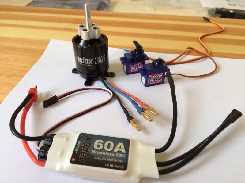

Po dość długim czasie udało mi się skompletować wszystkie brakujące elementy wyposażenia RC:
1. Sercem modelu zostanie silnik Redox 2600/600 (610W mocy) z piastą wsteczną, myślę, że będzie wystarczający dla spokojnego latania
2. ESC 60A, również Redox
3. Serwa micro Tower Pro SG 92R, które będą poruszały lotkami
4. Dwa serwa standardowe Sanwa SRM 102 na ster kierunku i wysokości (już obsadzone w kadłubie)
5. Odbiornik sanwa rx-600 (na razie używany w innym modelu)
6. Planuję jeszcze zakup kilku pakietów 4S ale ten wydatek będzie musiał jeszcze chwilę poczekać...
