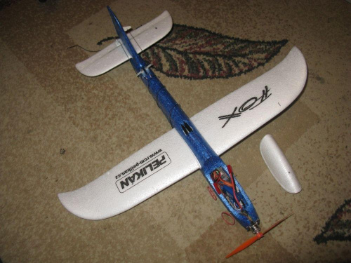

Gość Anonymous Opublikowano 9 Sierpnia 2009 Opublikowano 9 Sierpnia 2009 Tak wygląda moj foxik Jak bede mial kamerzyste to dam filmik Pięknie latal nie mam filmu nie miał kto filmowac

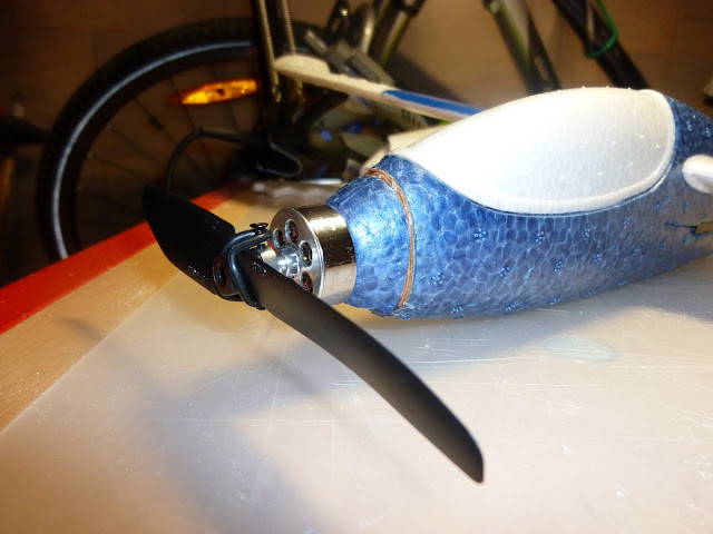

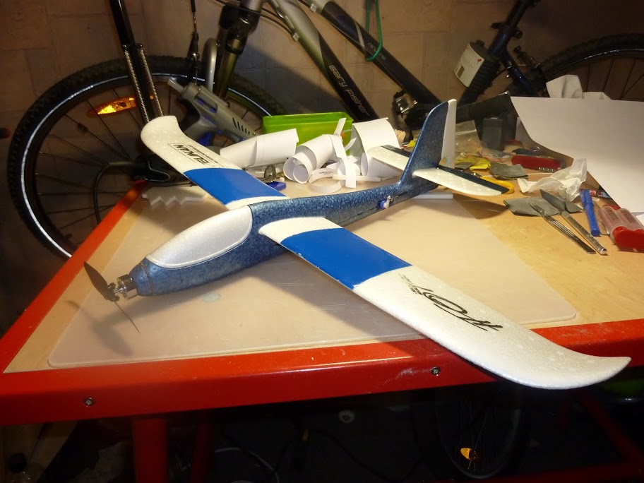

DjJaseb Opublikowano 19 Sierpnia 2010 Opublikowano 19 Sierpnia 2010 Witajcie FOXiarze Również pragnę dołączyć do grona użytkowników Moto-FOX'ów... Zamówiłem sobie jedną sztukę, niestety dostałem kopię Pelikana zamiast Multiplex'a :x :evil: Ale cóż, myślę że nie warto reklamować tylko z tego powodu, chociaż osobiście wolałbym logo Multiplex'a na skrzydle :? No ale nie ważne... Poniższe zdjęcia przedstawiają go w fazie przed 'ulotnieniem' :] Zamierzam wykorzystać wyposażenie z wylicytowanego na Allegro modelu MiniYak-54..ponieważ jest z barrdzo wiotkiego EPP i dość niewygodnie się nim lata...deklarowana jego masa w gotowości do lotu wynosi ok. 60g, a zainstalowane bebechy pozwalają mu na pionowe wznoszenie na 75% gazu, wnioskuję więc że do Fox'a nadadzą się w sam raz A są to: - 2 serwa HobbyKing 3,7g - regulator [prawdopodobnie któryś z TowerPro 6A] - silnik bezszczotkowy [nie mam pojęcia jaki ] z prop-saver'em - śmigło GWS 5x3 - pakiet Li-Pol Lightmax 2S 7,4V 180mAh Dodam jeszcze tylko, że robię wersję ze sterem kierunku...Narazie to tyle, reszta jak skończę ;D

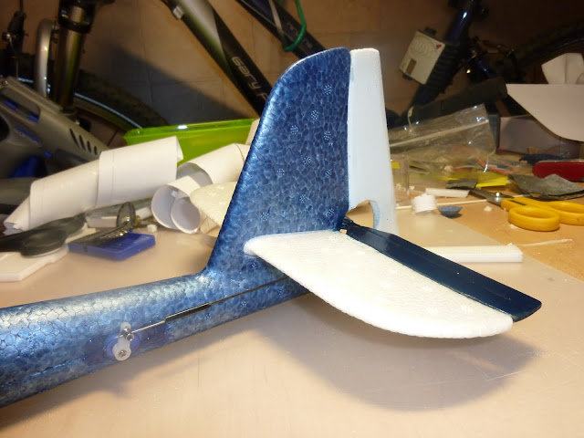

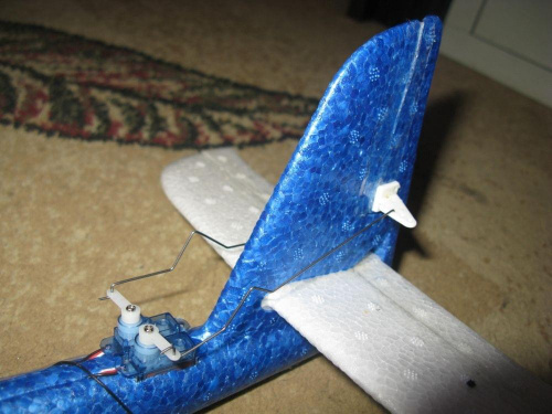

DjJaseb Opublikowano 20 Sierpnia 2010 Opublikowano 20 Sierpnia 2010 A więc oto i on w całej okazałości, gotowy do lotu (waga 85-90g, niestety moja ma dokładność do 5g...) :wink: Zawiasy wykonałem ze zwykłej taśmy klejącej połączonej z UHU-Por'em, popychacze to pręty stalowe 0,8mm, zaś mocowanie kabinki klasycznie na gumki O dziwo udało mi się trafić prawie w sam środek ciężkości, model na poniższych zdjęciach ma dobre wyważenie (mierzyłem na 1/3 długości skrzydła od krawędzi natarcia), jutro wszystko się okaże w locie 8) Zastosowałem starszą aparaturę 4ch 40MHz bo szkoda mi upychać AR-500 w ciasnocie FOX'a :mrgreen:
Cimek Opublikowano 20 Sierpnia 2010 Opublikowano 20 Sierpnia 2010 hehe te serwa A tak w ogole to ładnie panbucku Filmik z oblotu będzie? :twisted: :twisted:
DjJaseb Opublikowano 21 Sierpnia 2010 Opublikowano 21 Sierpnia 2010 Jak znajdzie się operator kamery to będzie i film ;D A jak inaczej mogłem zamontować te serwa? Tak to symetrycznie wygląda, mniej zabawy z prowadzeniem kabli no i mam wyważanie z głowy ;D
Cimek Opublikowano 21 Sierpnia 2010 Opublikowano 21 Sierpnia 2010 Spokojnie można by tak małe serwa dać pod skrzydła i tak jak w Easy starze pociągnąć druty do końca
DjJaseb Opublikowano 21 Sierpnia 2010 Opublikowano 21 Sierpnia 2010 No tak, ale w ten sposób musiałbym doważać model na ogon, no i nie miałbym już demontowalnego skrzydła :mrgreen:
