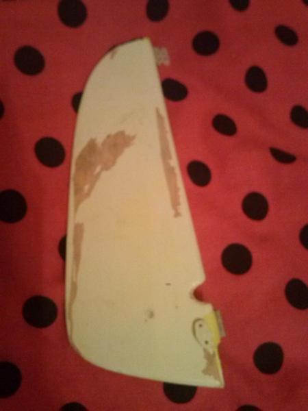

Maryush80 Opublikowano 24 Marca 2015 Opublikowano 24 Marca 2015 Witam wszystkich. W wolnych chwilach remontuje sobie model dwuplata odkupionego z drugiej reki. Mial paskudna odchodzaca zolta folie. Po jej zerwaniu okazalo sie ze ta folia byla juz zmieniana przy czym ktos zmieniajac folie z bialej nie usunal pozostalosci starej folii przez to mu odchodzila. W sednie sprawy po zereaniu folii zoltej pozostaly resztki podkladu od folii bialej. Jak to usunac? Na balsie pozostala czesc zerwanej folii prawdopodobnie oracover a zostal jakis podklad? Postaram sie dodac zdjecie
Maryush80 Opublikowano 24 Marca 2015 Autor Opublikowano 24 Marca 2015 Myslisz ze nitro zmyje sie pozostalosci? Probowalem to szlifowac ale bardzo sie ciagnie jak guma. Docelowo chce pokryc model koveralem
Kicior Opublikowano 24 Marca 2015 Opublikowano 24 Marca 2015 To ja powtórzę za kolegą: nitro Odrywasz całą folię, kolor i klej mogą pozostać. Rozcieńczalnik zmyje to wszystko. Tylko zmieniaj szmatkę, bo będzie w nią wsiąkać kolor - tak żeby nie rozmazywać go powtórnie
Maryush80 Opublikowano 24 Marca 2015 Autor Opublikowano 24 Marca 2015 Ok dziekuje koledzy za pomoc. Jak sie z tym uporam do dam znac
Maryush80 Opublikowano 25 Marca 2015 Autor Opublikowano 25 Marca 2015 Nitro to jest to schodzi bez problemu
