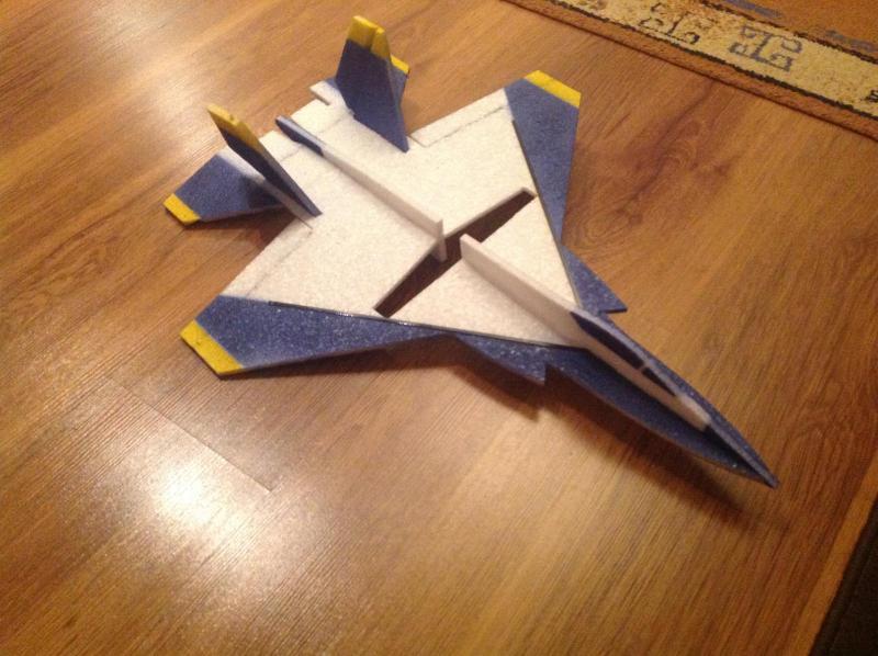

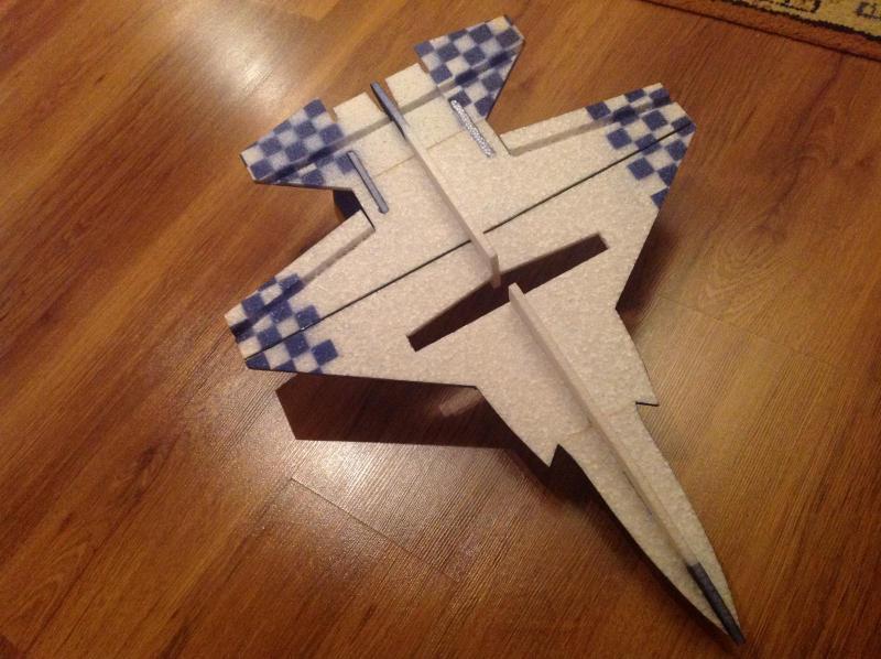

Latam tym latadłem od ponad roku i nadal mi się nie znudził, a z tego powodu, że bardzo lubię budować nowe konstrukcje to pokaże wam pare zdjęć z projektu J-31 FALCON HAWK.

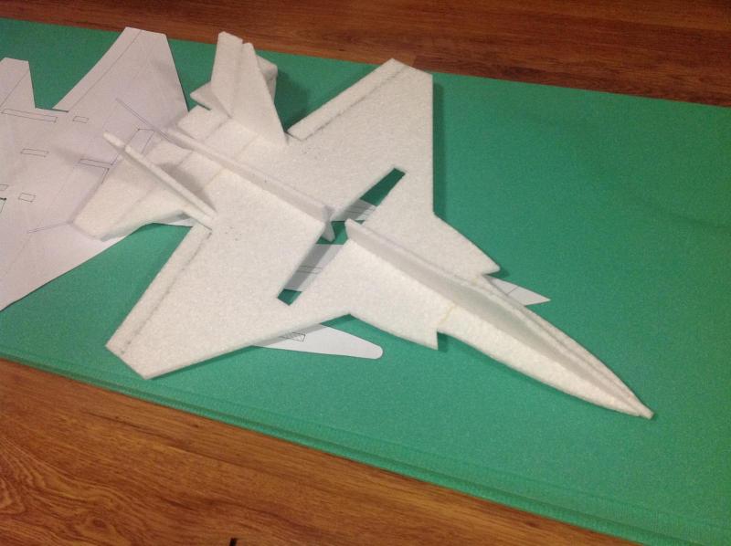

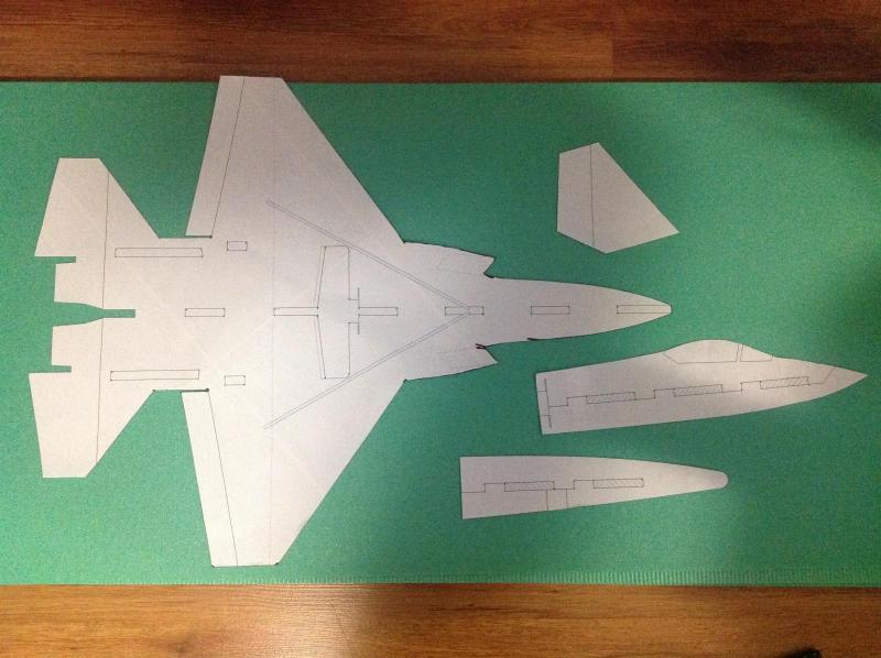

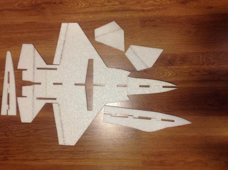

Plany znalazłem na parkjet.com, wydrukowałem je, pokleiłem, wyciąłem elementy z EPP 6mm.

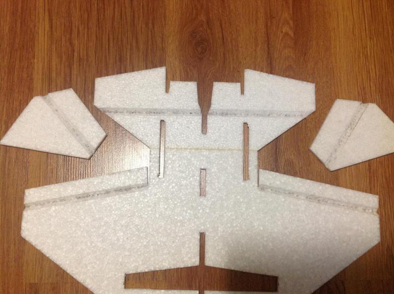

Lutownicą zrobiłem zawiasy sterów, wkleiłem wzmocnienia węglowe (aktualnie klej schnie)
Jutro trysnę trochę farby na te białe elementy i zostanie do zamontowania elektronika.
A co do wyposażenia i danych to:
rozpiętość: 55cm
długość: 65cm
silnik: Pulso X2203/28
serva: 2 szt. Hyperion Atlas DS09-SCD Servo i jedna sztuka jakiś noname
pakiet: 3s 180mah i 350mah
Powiększyłeś otwór na śmigło (nie za duże będzie do tego silnika?)
-węgle usztywniające będą teraz bardziej rozchylone i jeszcze bardziej oddalone od tylnej części modelu-jak masz zamiar teraz usztywnić model? .
A silnik nie jest aby tylko na 2S ?
Tak zgadza się ten silnik jest na 2s i posiadam pakiety 2s 350mah.
Na takim zestawie latałem halówką ze śmigłem 8043.
Taki mam też plan użyć na początku sprawdzonego zestawu.
Dziura na śmigło faktycznie została powiększona, ale rozstaw wzmocnienia węglowego nie zmieni znacząco swoje położenia.
Postaram się aby kąt pomiędzy płaskownikami węglowymi został zachowany ten sam.

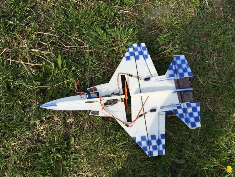

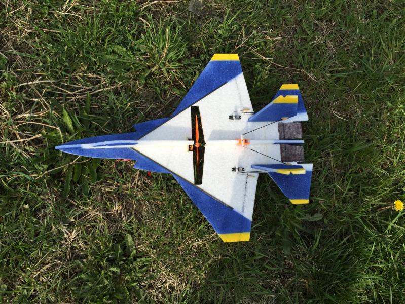

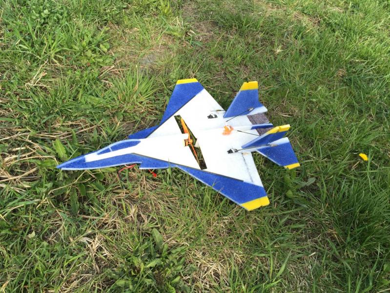

Model skończyłem dobre 2 tyg temu, ale ze względu na pogodę oblot odbył się dopiero dzisiaj.
Poleciał na śmigle GWS6030 i pakiecie 2s 350mah.
Potrzebne było trymowanie steru wysokości oraz trzeba będzie jeszcze go usztywnić.
Po za tym to świetna zabawka do ogródka.
Film z oblotu:
Wogole nie czułem aby odkrecało model. Natomiast zmniejszę ten otwór na śmigło i dodam wzmocnienia pod modelem z epp 6mm wzdłuż kadłuba w połowie skrzydła. Jak widać na filmie model mocno macha skrzydłami na małych prędkościach i zastanawiam się od czego to może być.
