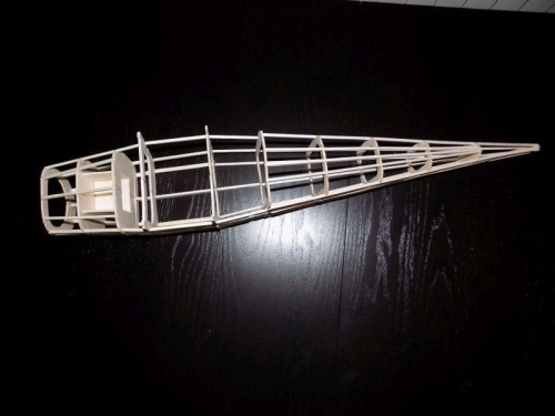

Statecznik poziomy, a dokładniej jego połówka został pokryty balsą 1mm, na to szpachlówka gdzie konieczne i oszlifowany, dalej preparat Eze-Kote + tkanina 24,5 g. Struktura powierzchni rzeczywiście ładna natomiast element uległ zdeformowaniu. Myślę, że nie przyłożyłem się do dokładności montażu i zastosowania dodatkowego wzmocnienia konstrukcji.
Powiększyłem miejsce przeznaczone na pakiet zasilający w kierunku przodu
