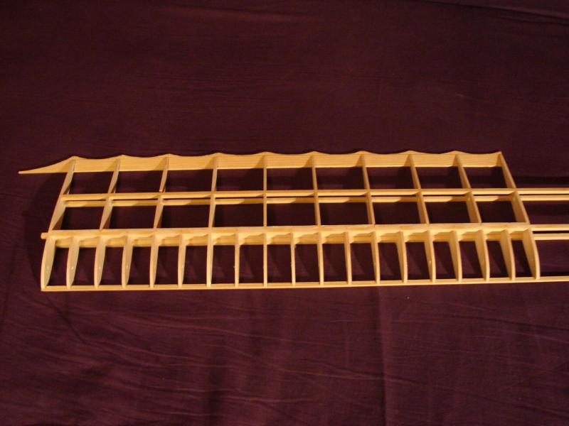

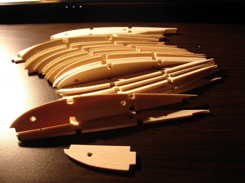

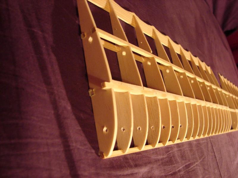

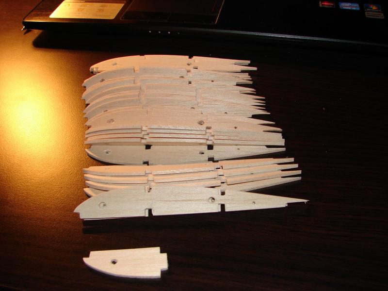

andrzej-ko Opublikowano 31 Marca 2015 Opublikowano 31 Marca 2015 Witam, zainspirowany przez Kolegę Packa do poczynienia tegoż "paskudztwa"(za co Mu bardzo dziękuję) oraz chęć posiadania tego nielota doprowadziły do rozpoczęcia budowy Fokkera D.V Za namową Arka wrzucam parę fotek tego co udało się przez parę wieczorów wystrugać
pacek Opublikowano 1 Kwietnia 2015 Opublikowano 1 Kwietnia 2015 no ładnie, ładnie od razu Ci podpowiem, że jeśli ma tam być spalina to będzie trzeba wyciąć dolną część wręgi. bo silnik trzeba cofnąć i nie mieści się kanał dolotowy od gaźnika do głowicy. zazdroszczę żeberek, mnie dopiero to czeka.
andrzej-ko Opublikowano 1 Kwietnia 2015 Autor Opublikowano 1 Kwietnia 2015 Czego tu zazdrościć, to ja mogę Tobie zazdrościć
endriuRC Opublikowano 1 Kwietnia 2015 Opublikowano 1 Kwietnia 2015 Bardzo ładne żeberka! Kibicuję i śledzę !

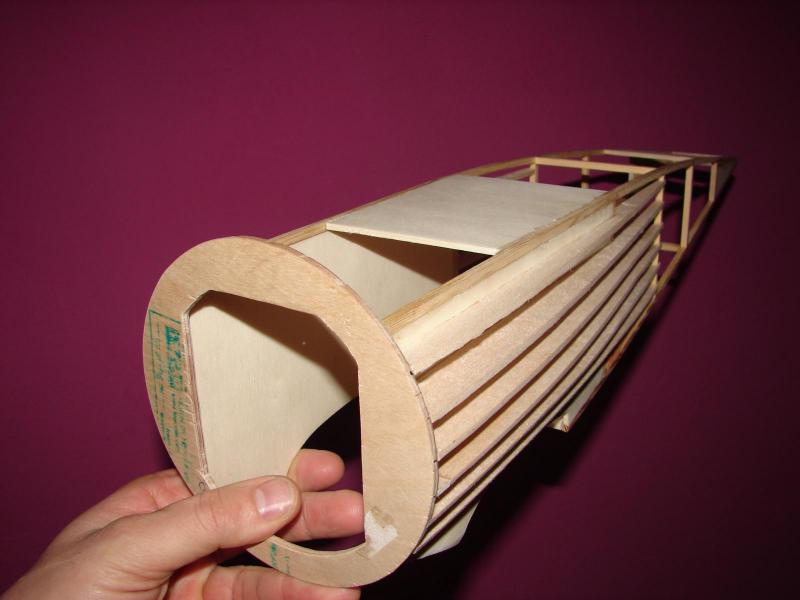

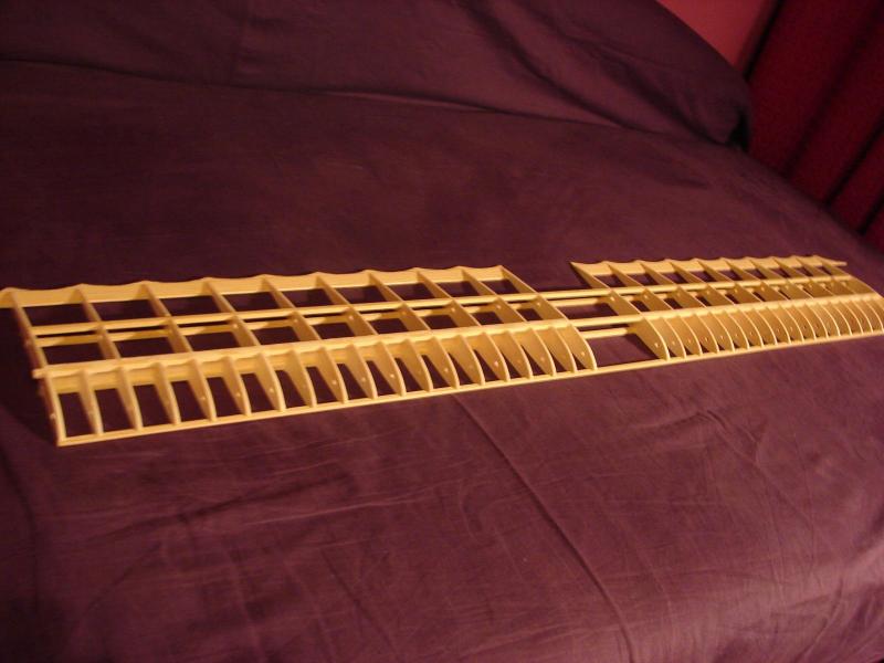

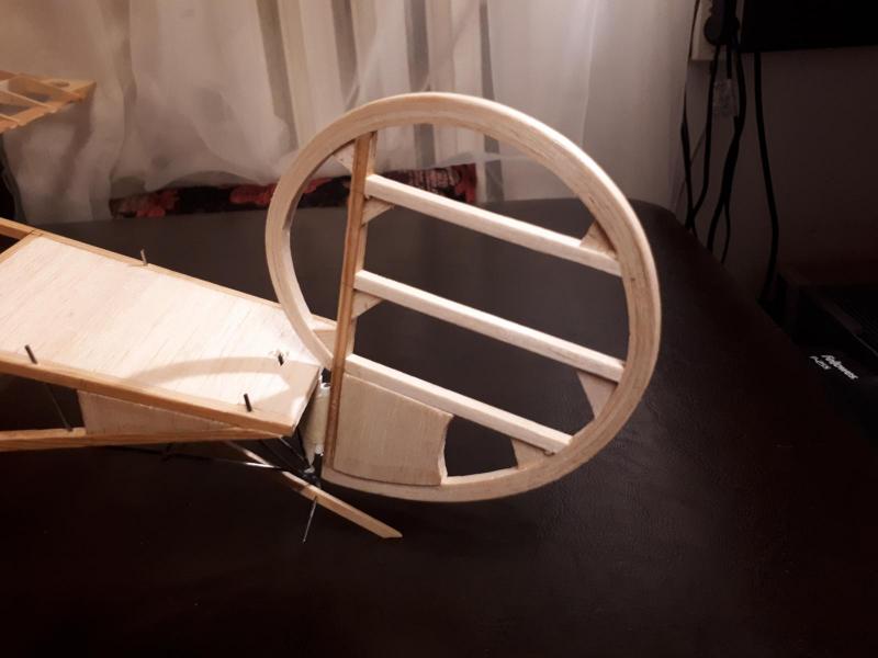

andrzej-ko Opublikowano 5 Kwietnia 2015 Autor Opublikowano 5 Kwietnia 2015 coś tam pogrzebałem i oto efekt 1

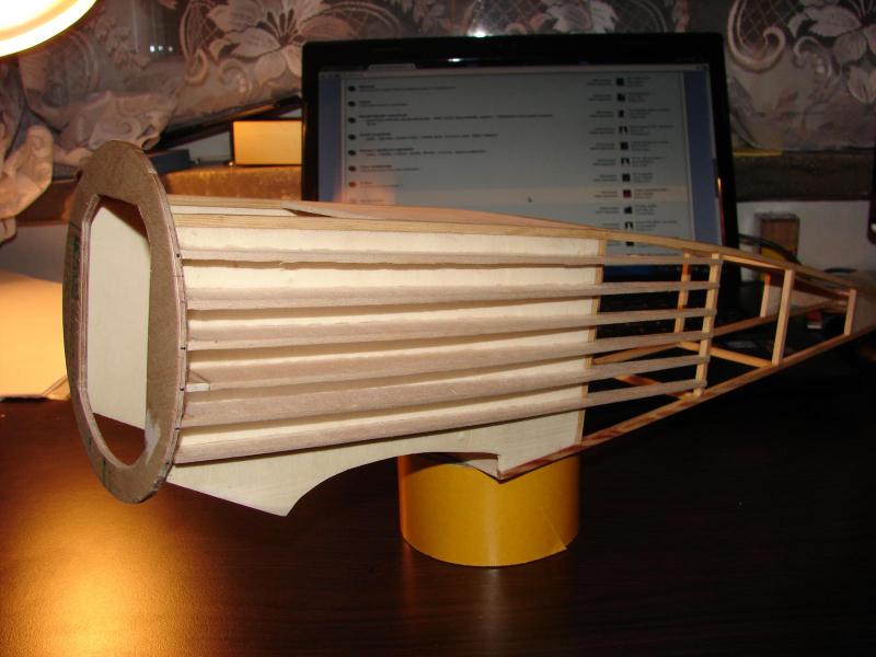

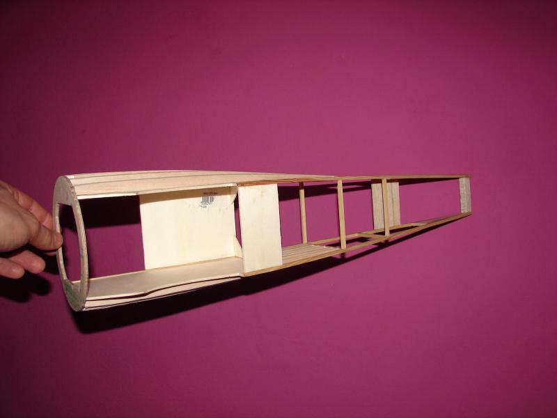

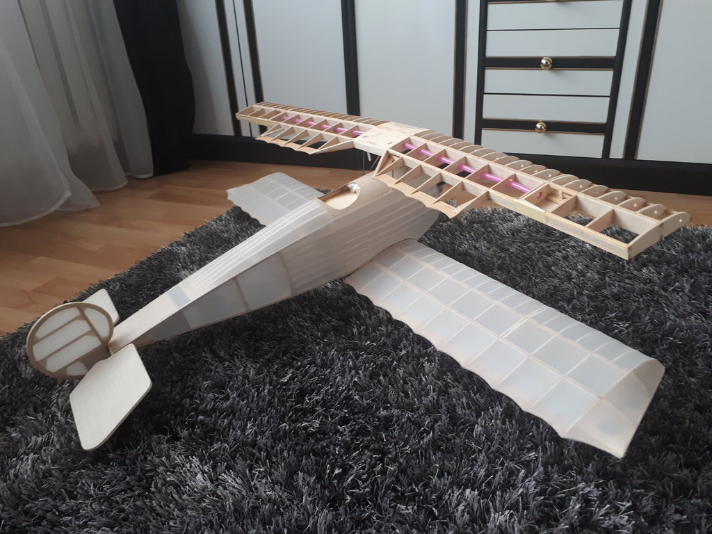

andrzej-ko Opublikowano 13 Października 2019 Autor Opublikowano 13 Października 2019 ...powstało takie coś

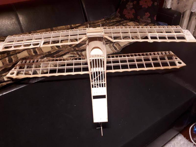

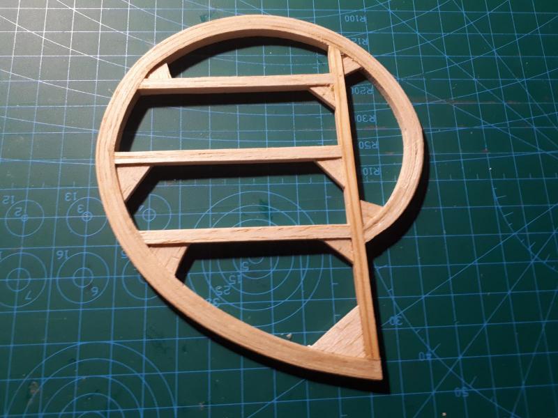

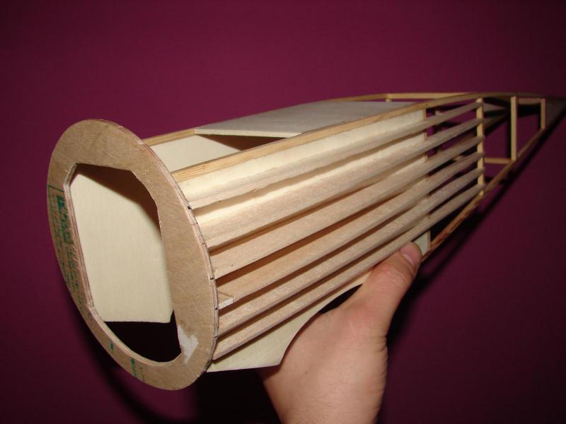

andrzej-ko Opublikowano 21 Października 2019 Autor Opublikowano 21 Października 2019 ...mała aktualizacja

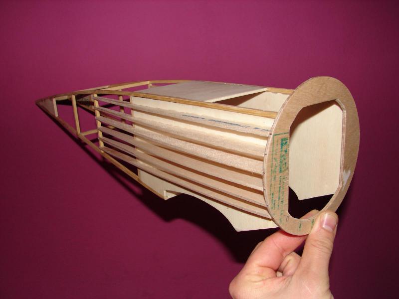

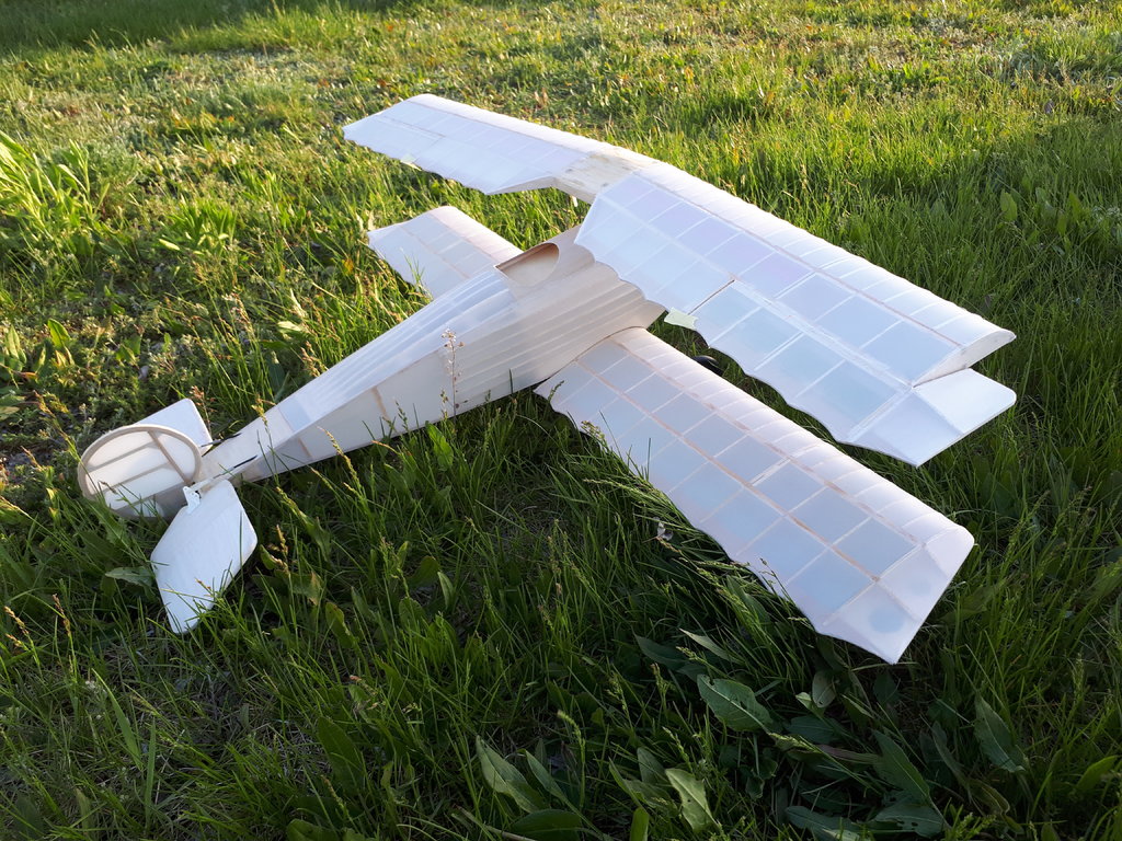

andrzej-ko Opublikowano 18 Kwietnia 2020 Autor Opublikowano 18 Kwietnia 2020 Tak siedzenie w domu ma swoje dobre strony, silnik to Fs30ar
andrzej-ko Opublikowano 19 Kwietnia 2020 Autor Opublikowano 19 Kwietnia 2020 Całość waży 1060g w tym: podwozie z kołami 85g skrzydło dolne 139g skrzydło górne z lotkami 151g kadłub ze statecznikami, pozą 316g silnik, śmigło, łoże silnika i wręga silnika, zbiornik 369g Do tego wyposażeni kierunek i wysokość 2xTP MG16R (38g) , lotki i gaz 3x Redox S90MG (30g) + jakiś pakiecik pewnie z 70g + coś jeszcze i z 1300g będzie
andrzej-ko Opublikowano 19 Kwietnia 2020 Autor Opublikowano 19 Kwietnia 2020 Delikatniejszy model zbudował Pacek naprawdę leciutki z tego co pamiętam żebra z balsy 1mm kadłub bardzo finezyjny, ale skrzydła za delikatne poskręcały się (ale tu niech się On wypowie) Model od samego początku budowany był pod spalinkę, do elektryka rzeczywiście kadłub był by delikatniejszy zamiast podłużnic 4x4 były by 3x3 to samo z dźwigarami. No cóż zobaczymy jak będzie latał ?

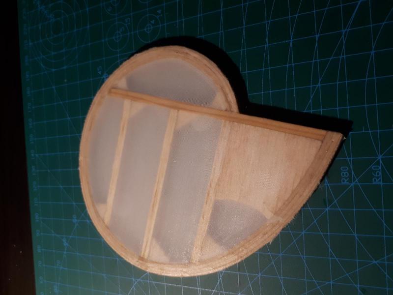

andrzej-ko Opublikowano 19 Kwietnia 2020 Autor Opublikowano 19 Kwietnia 2020 Dzięki za miłe słowo ? Zastanawiam się tylko nad jednym, w którym miejscu powinien dokładnie wypadać środek ciężkości ? . Jak to dokładnie wyliczyć ?
