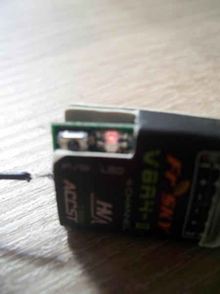

posejdon1 Opublikowano 5 Kwietnia 2015 Autor Opublikowano 5 Kwietnia 2015 Przypomniałem sobie, że jak podpinałem pakiet do regulatora to przez przypadek podpiąłem go do odbiornika na minusie. Dwa druciki lekko się zaciemniły i nic więcej przedtem go nie bindowałem. To może być wina tego ? Jeśli tak da się go uratować ?
posejdon1 Opublikowano 6 Kwietnia 2015 Autor Opublikowano 6 Kwietnia 2015 Zdjec nie ma co pokazywac bo po pierwsze mam slaby aparat, a po drugie jak Pan Bartek pisal powinien dzialac bez anteny wiec lutowanie nie ma tu nic do rzeczy. Moze to miec zwiazek z zapisem ? Czli, ze zbindowalem jeden odbiornik i teraz go szuka ? Nic nie moge zprawdzic bo sprzedalem ten, ktory dalo sie zbindowac.
bart07 Opublikowano 7 Kwietnia 2015 Opublikowano 7 Kwietnia 2015 Nie pan. Piszesz o drucikach, które ściemniały. Pokaż co gdzie podłączyłeś. Np w Paint'cie ponumeruj piny i opisz. Koledzy na pewno określą co mogło pójść nie tak. Słaby aparat wystarczy.

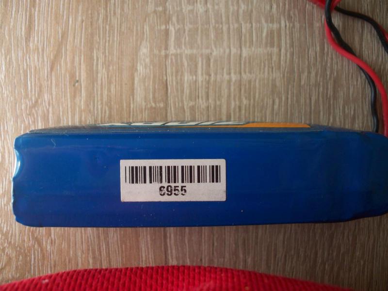

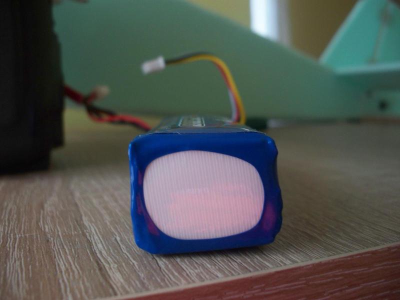

posejdon1 Opublikowano 7 Kwietnia 2015 Autor Opublikowano 7 Kwietnia 2015 Filmik trochę słaby ale może ktoś coś wypatrzy Przy okazji chciałem zapytać czy jeśli mam lekko spuchnięty pakiet lipo to mogę go używać czy muszę go zutylizować (solanka, żarówka itp.) ?
posejdon1 Opublikowano 7 Kwietnia 2015 Autor Opublikowano 7 Kwietnia 2015 Słabo go widać ale chyba 1 cela jest spuchnięta 2mm. Filmik jest dostępny chyba po zalogowaniu.

Francka Opublikowano 7 Kwietnia 2015 Opublikowano 7 Kwietnia 2015 Według mnie masz standartowy moduł w nadajniku on nie binduje się z tymi odbiornikami . A antenka odbiornika tak samo mi się nie podoba sam ją lutowałeś?

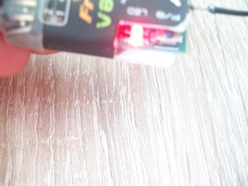

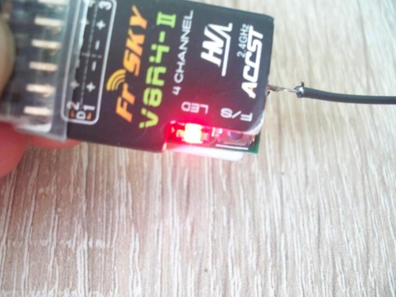

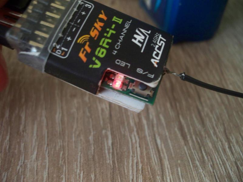

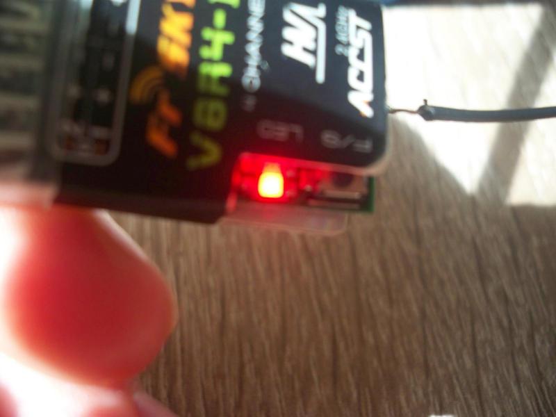

posejdon1 Opublikowano 7 Kwietnia 2015 Autor Opublikowano 7 Kwietnia 2015 Mam zainstalowany moduł DHT FrSky i bindowałem z aparaturą już inny odbiornik. Zachowywał się on inaczej niż ten. Np. nie mrugał zieloną diodą podczas podłączania go do zasilania. Czerwona dioda oznakowująca łączenie mrygała wolniej
Intermodel Opublikowano 7 Kwietnia 2015 Opublikowano 7 Kwietnia 2015 Z tego co ja prześledziłem to Ty masz V8R4-II a ten moduł binduje z V8R4 może ten odbiornik być nowszy i nie bindować, może, ale może być inna przyczyna
posejdon1 Opublikowano 8 Kwietnia 2015 Autor Opublikowano 8 Kwietnia 2015 Ale nawet jak aparatura nie jest włączona to zachowuje się tak samo. (Inaczej niż tamten, który dało się zbindować)
bart07 Opublikowano 8 Kwietnia 2015 Opublikowano 8 Kwietnia 2015 Czy ten odbiornik działa? Sposób błyskania zielonej diody podczas pracy jest wskaźnikiem jakości odbieranego sygnału (RSSI) Ona miga cały czas. Jak podłączysz sprawny, to można to zaobserwować. Im silniejszy sygnał, tym szybsze i jaśniejsze błyski. Weź dobry odbiornik i sobie poobserwuj. Obejrzyj przez lupę Twój lut. Może zrobiłeś zwarcie anteny do masy?
