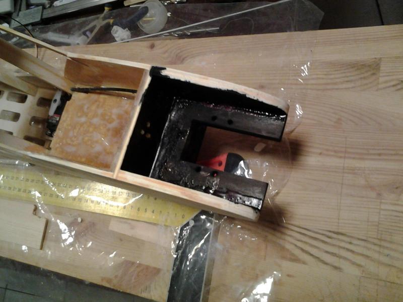

Komora zbiornika paliwa jet już pomalowana Epidianem  53.
Ale jej nie widać.
Chodziło o przedział silnikowy.A żywica wygląda dość średnio.

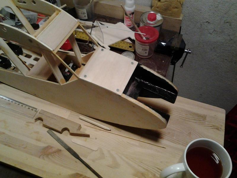

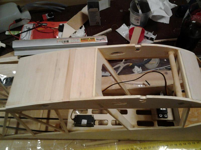

Zabudowałem przestrzeń miedzy żebrami przyskrzydłowymi.

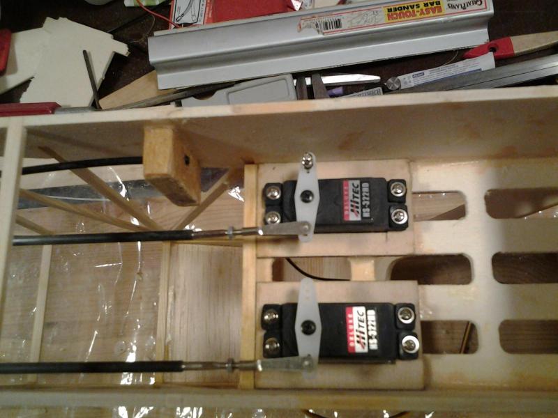

Zamontowałem napęd tylnego kółka , który idzie na krzyż z popychaczem steru kierunku , pomalowałem też przedział silnikowy.
Kupiłem też szpachlówkę do drewna i zaszpachlowałem pierwszy raz boki kadłuba.

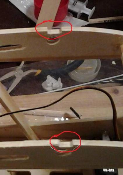

O co tu chodzi z tymi wycięciami prostokątnymi  w żeberkach?
W otworach wyjdą chyba kable od serw a to ? :)
Witam serdecznie.

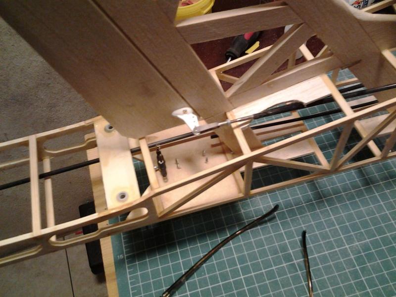

Olo , te wycięcia , to autor wycinanki przewidział jako wzmocnienia (poprzeczna listwa),Jak widzisz zakleiłem je.
Okrągłe otwory miały posłużyć do rurki węglowej , jako mocowanie płatów.(wznios ok. 2 stopnie).

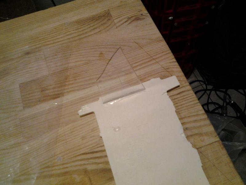

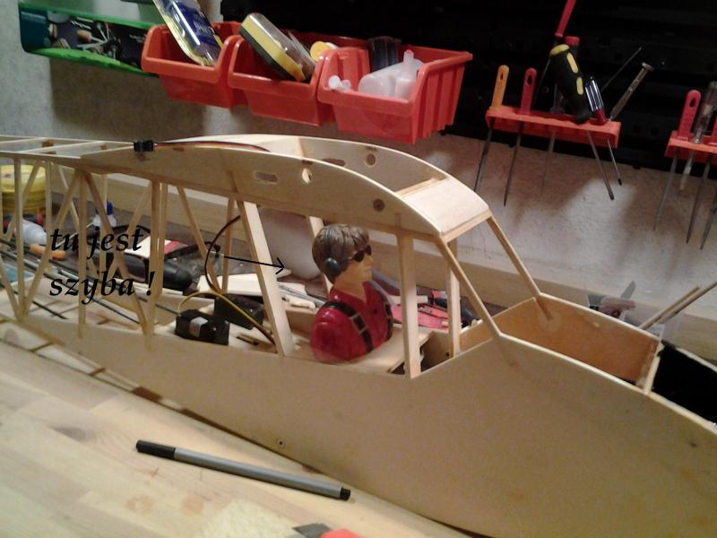

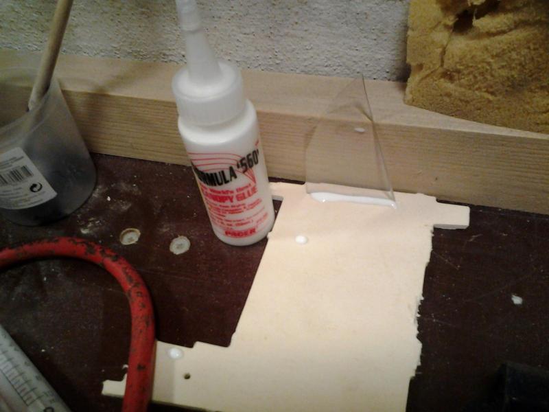

A tak wygląda pilot (zakupiony u pana Wojtka) i przycięta jedna szybka.
Zakupiłem też specjalny klej  do kabin i zrobiłem próbkę.

Klej do kabin jest świetny.Po wyschnięciu jest praktycznie bezbarwny , trzyma mocno i jest elastyczny.

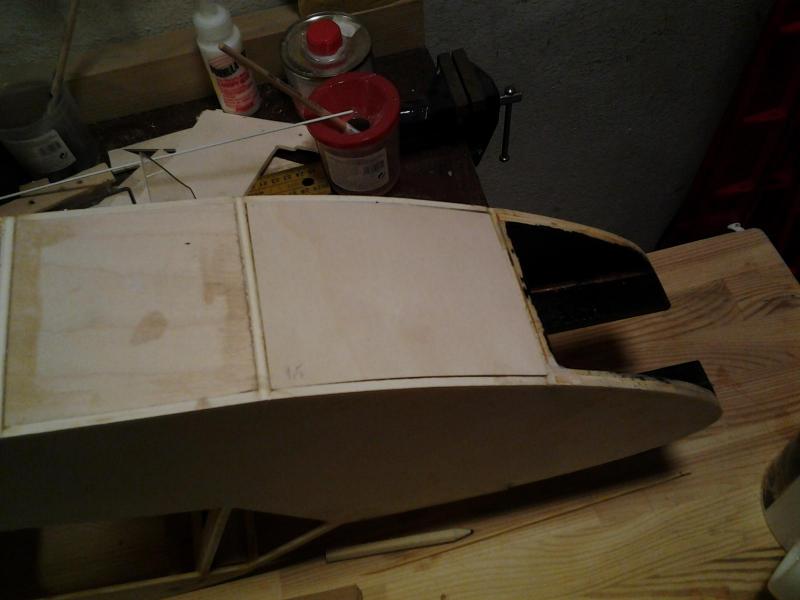

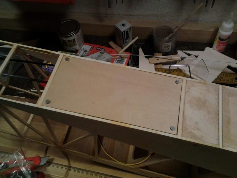

Dzisiaj zająłem się klapkologią.

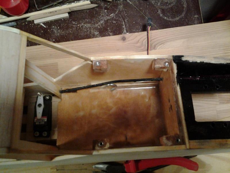

Zakupiłem u pana Wojtka ( w Marvio oczywiście) gniazda śrub M3 i powklejałem je w przygotowane wzmocnienia.
Dociąłem śruby M3 na ok 8 mm i klapki pasują jak ulał.Widoczne haczyki , na których zaczepiona guma modelarska będzie trzymała zbiornik paliwa.
Ta przednia , dolna klapka , musiała być dopasowana do krzywizny przodu kadłuba , stąd kształtujące ją boczki.Tam będzie pakiet zasilający.
Wiem , że puryści będą mieli mi za złe , że znowu wygląda "rzemieślniczo" , ale wicherek ma być prosty i funkcjonalny. B)

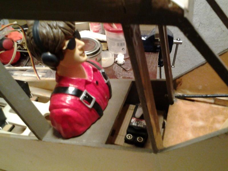

Wkleiłem też kawałek podłogi pod pilota , ale tak , żeby był dostęp do serwa gazu.

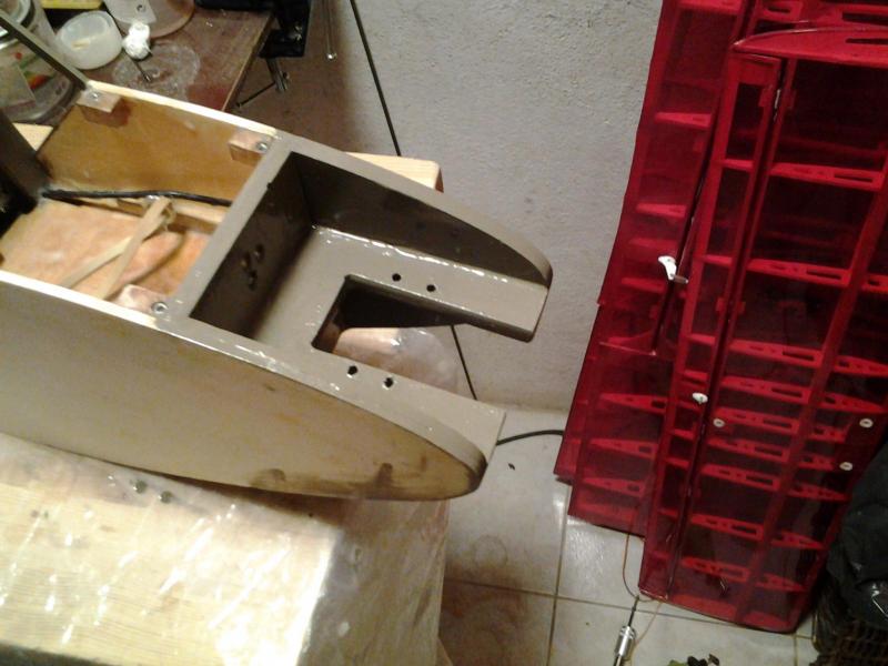

Zakupiłem też szarą farbę , więc idę malować "kabinę".
A oto wynik.(specjalnie dla  Ola) Przemalowałem też mordkę .Myślę , że wygląda bardziej elegancko

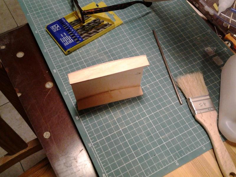

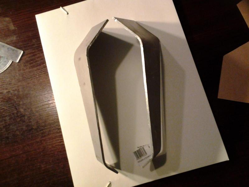

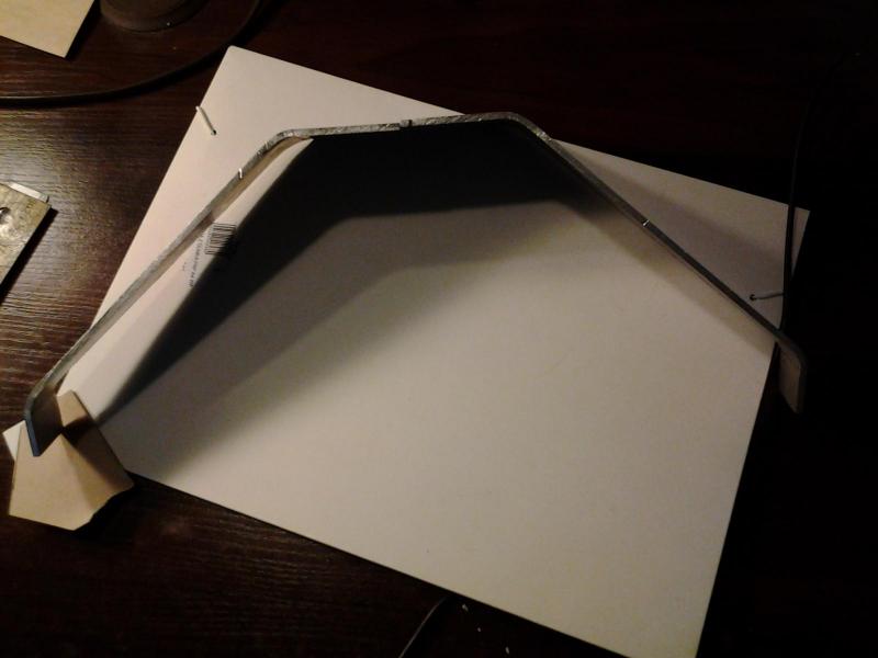

Udałem się dzisiaj do kolegi , który ma małą kuźnię artystyczną.
Po  godzinie i dobrej kawie mam wygięte podwozie (dural 3 mm gięty na zimno !). :D  :P Zdjęcia na nóżkach wieczorem.
 A oto obiecane fotki.
Pozdrawiam.
