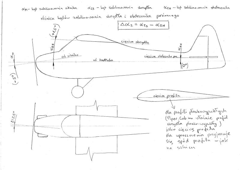

Jeden szkic zastąpi tysiąc słów ...
W nawiasach wartości kątów zaklinowania odpowiednie mniej więcej dla modelu o paramerach Piper Cuba

Paweł,
samolot z Twojego szkicu będzie miał kąt zaklinowania skrzydła ok. 3,5st. To bardzo dużo.
To tak świadomie czy tak wyszło? Bo nie napisałeś, że jak bazą do ustalania kąta zaklinowania jest spód profilu, to na kącie 0 st. on już ma de facto 2st., bo zawsze odnosimy do cięciwy. I tej poprawki warto być świadomym.
Paweł,
Jeżeli coś piszę, to zawsze świadomie. Dla Cuba będzie w sam raz...
Może bym "zjechał" do 1 stopnia względem spodu profilu, ale na pewno nie na mniej
Piperek to nie akrobat i nie należy od niego wymagać lotu w dużym zakresie prędkości. Spora różnica kątów zaklinowania przy odpowiednim wyważeniu zapewni mu spory zapas stateczności, a samolocik będzie latał bardzo realistycznie
Chodziło mi o to, czy to taki kąt dla przykładu, czy realnie zakładany. Mało precyzyjnie się wyraziłem. Sorry.
Dlaczego na pewno nie mniej? Bo jak mniej to co się stanie?
Dopytuję, bo zakres kątów zaklinowania 3-4 stopnie jest charakterystyczny dla wielopłatów okresu pionierskiego.
Ma swoje zalety, ale i wady (na dużych kątach łatwiej przeciągnąć, zwłaszcza osobie mniej doświadczonej, mimo przyjaznej charakterystyki np. Clarka Y).
