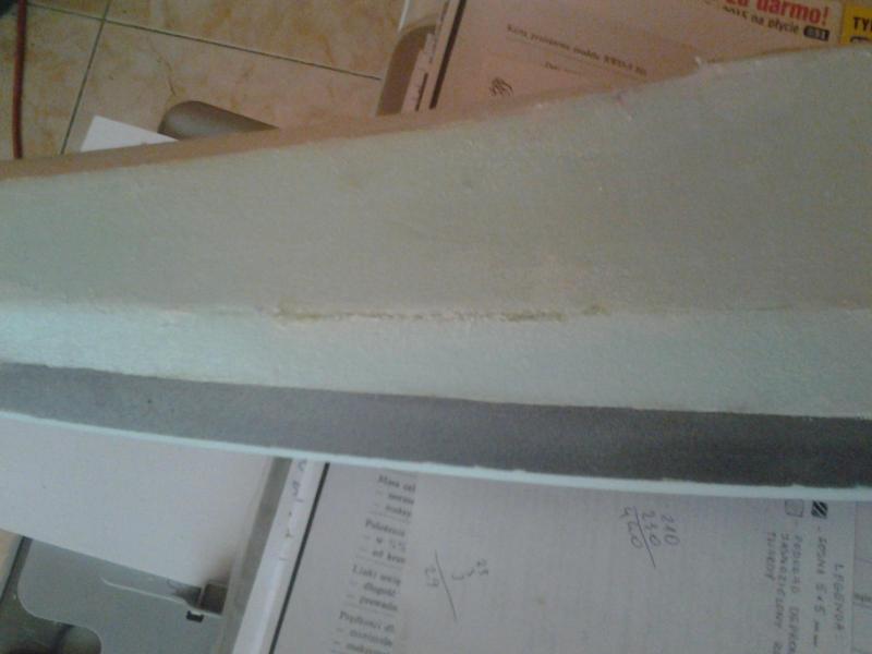

mar.nod Opublikowano 21 Maja 2015 Autor Opublikowano 21 Maja 2015 Zdjęcie miejsca gdzie wyszło przetarcie. Po analizie doszedłem do wniosku, że styk był nie dokładny, a to klej kontaktowy. Dlatego chyba lepiej kleić SODAL-em bo wypełnia nie doróbkę. Też zdjęcie; efekt malowania.
mar.nod Opublikowano 21 Maja 2015 Autor Opublikowano 21 Maja 2015 Tak. To te pierwsze wypociny. Nowymi wałkami w/g Twojej rady jeszcze nie robiłem. Tylko ta moja farba choć akryl jakaś taka jak olejna. Może jakąś nazwę czym malowałeś.

Bartek Piękoś Opublikowano 21 Maja 2015 Opublikowano 21 Maja 2015 Marek, ten efekt malowania to pierwsza warstwa? Jeśli tak, to się nie przejmuj, druga i (i kolejne) będzie kryła znacznie lepiej. Pianki są dość śliskie i pierwsza warstwa działa jak grunt. Pędzlowanie potrafi być upierdliwe, bo do dobrego efektu (cienka warstwa, dobre krycie) trzeba dobrze rozcieńczyć farbę i jechać 3, 4 a nawet 5 warstw. Dlatego jeśli na zdjęciu to już więcej niż 1 warstwa - maluj kolejne. Tą obecna możesz lekko przeszlifować, jeśli gdzieś farby jest za dużo. Pamiętajmy też o tym, że depron (i inne podobne) są porowate. Te pory (oraz widoczne z bliska zwykłe dziurki) gromadzą sporo farby, dając często wyraźny przyrost wagi. Dlatego nawet najbardziej dziadowski aerograf/pistolet daje lepszy efekt.
mar.nod Opublikowano 21 Maja 2015 Autor Opublikowano 21 Maja 2015 Malowałem wałeczkiem z gąbki, było cieniej, ale struktura jak po młotkowaniu i bąbelki. Pędzlem widać efekt. Malowałem po powierzchni pokrytej Foam-em, lekko przeszlifowanej. Takich lakierów(w aerozolu jak w poradniku kol. Motylastego) nie ma w pobliżu mnie. Obszedłem chyba z osiem sklepów, w OBI jest coś z zieloną nalepką, ECO ale też pachnie jakby nitrem. Jak mówiłem Hemmerrite, ale one są drogie. Tym maluję, może rozcieńczanie pomoże i wałki w/g Elkojote. Dziękuję za pomoc, chyba taką puszkę Decoral chyba gdzieś widziałem. Jeśli rozcieńczanie i wałki nie pomogą, zobaczę jak wychodzi z tą farbą, jeśli nie to pozostają już tylko farby styropianu. Pozdrawiam.
