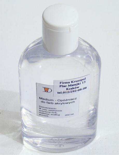

Bartek Piękoś Opublikowano 22 Maja 2015 Opublikowano 22 Maja 2015 Pod pędzel (ale też pod pistolet) możesz do farby rozcieńczanej lotnymi rozcieńczalnikami (denaturat, aceton, alkohole) dodać tzw. retardera (opóźniacz schnięcia). Na pewno istnieje do akryli (używam), pewnie można dobrać również do emalii. Kapitalnie poprawia komfort pracy, przede wszystkim farba nie zakleja tak dyszy, a faktura powierzchni jest gładsza. Do nabycia w sklepach plastycznych.

Bartek Piękoś Opublikowano 22 Maja 2015 Opublikowano 22 Maja 2015 Potrzebujesz bardziej szczegółowego info ode mnie na temat tego retardera?Nie wiem co mógłbym dodać. Może to poniżej pomoże. Ja mam taki, kupiony w sklepie plastycznym: zdj. z netu

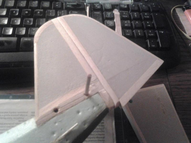

mar.nod Opublikowano 23 Maja 2015 Autor Opublikowano 23 Maja 2015 Witam. Byłem troszkę zajęty. Dopasowałem statecznik pionowy, chyba jest OK. Czas wkleić. Troszkę poszpachlowałem.
mar.nod Opublikowano 23 Maja 2015 Autor Opublikowano 23 Maja 2015 Tak jak teraz bez silnika i drutów.

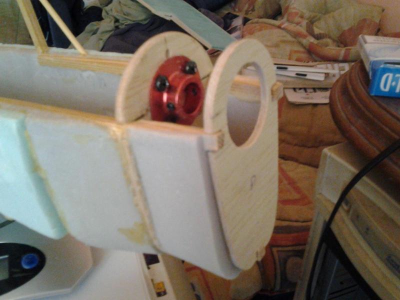

mar.nod Opublikowano 22 Czerwca 2015 Autor Opublikowano 22 Czerwca 2015 Witam. Zalesvw dzięki za opinie.Podbudowałeś mnie. Prace idą bardzo wolno,bo mam sporo spraw po śmierci ojca. Powoli dłubie . Zrezygnowałem z wklejania stateczników dopóki nie zamknę kadłuba. Pracuję nad częścią przednią samolotu(zwężenie). Skrzydło podoklejałem to co nie skleiło się, (daje bardzo mało SOUDALU,może to z tond te niedociągnięcia). Jak wyschnie można będzie okleić górną powierzchnie. Robiąc porządki w domu przenoszę "zakłady lotnicze" do innego pokoju. (nie będę kleił na klawiaturze). Pozdrawiam.
mar.nod Opublikowano 22 Czerwca 2015 Autor Opublikowano 22 Czerwca 2015 Coś schrzaniłem, tak nie daje się wymieniać silnika. Będę musiał odciąć górną część wręgi.
