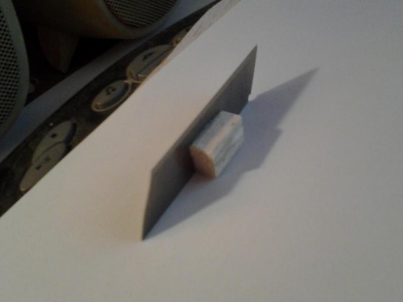

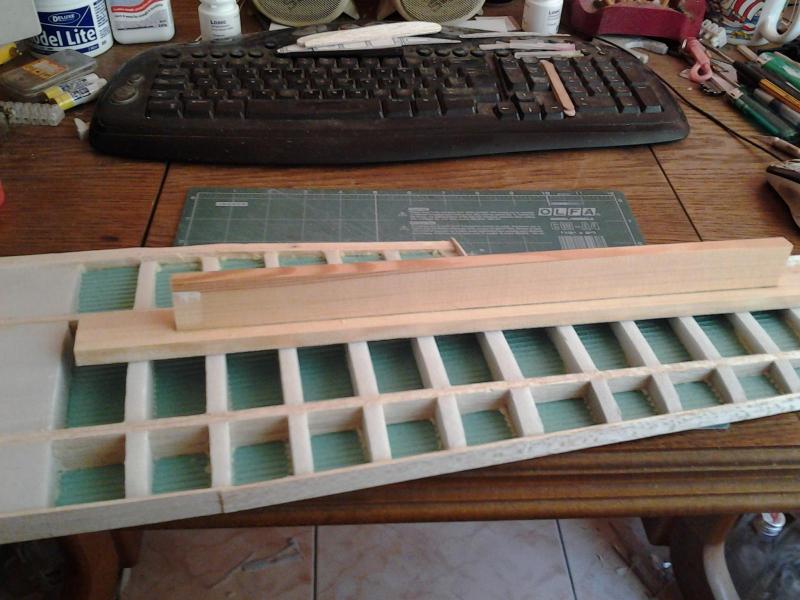

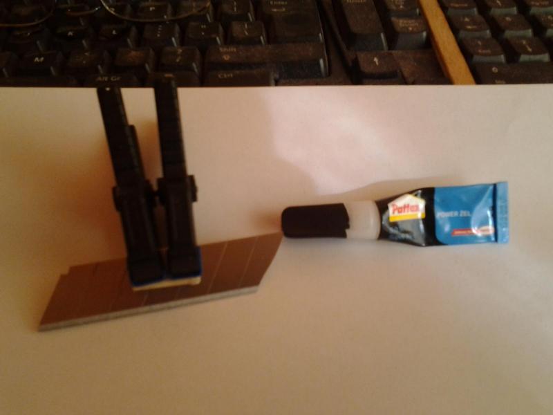

mar.nod Opublikowano 7 Maja 2015 Autor Opublikowano 7 Maja 2015 Witam Bartku. Dzieki za tak szybką odpowiedż, jak dziś zamówię to po wekendzie dostanę. Zaczynam co nieco łapać. Pozdrawiam. Możecie krytykować, ale się nie śmiać. Dopasowywanie górnego poszycia pokazało nierówną linię, zaistniała potrzeba podcięcia wręg. Wymyśliłem coś takiego. Ostrze tnące 3 wręgi, 3 punkty w jednej płaszczyżnie pozwalają na zachowanie linii prostej (w pewnym zakresie, resztę uzupełni soudal). nie ostre, ale chyba widać o co chodzi, zdaje egzamin.Jak długo przetrwa, zależy od kleju. f-150 Masz rację, narzędzia się przydają. Ten pilnik co sobie skleiłem (posty wyżej) to tylko nie przesadzać. Papier o dużej granulacji (moja 80 to szatan). Oszczędność czasu i energii. Pozdrawiam cd.
mar.nod Opublikowano 7 Maja 2015 Autor Opublikowano 7 Maja 2015 Wygląda na to, że mimo narzędzi szlifowanie i profilowanie płata chwilę potrwa. Na dziś mam dosyć. Oklejanie pewnie w sobotę.(mam nadzieję) O konstrukcji: Po oklejeniu i oszlifowaniu pokrywam depron.gęstą cieczą "Foam Armour" firmy DeLuxe(UK). Potem szlifowanie i szpachlowanie lekką szpachlą powyższej firmy. Na koniec malowanie.( Sugestie mile widziane). Widoczne na zdjęciach( koło monitora) Informacja: Powierzchnia po wyschnięciu jest twarda. Lakiery Graupner-a są nieagresywne, podobnie Haammerite w aerozolu. Nitrolak nie rusza powierzchni (chyba tego czegoś), ale wypala krater pod nim. To tak na marginesie. Dobrej nocy.
