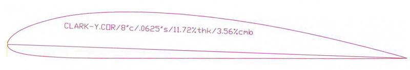

Tu masz Clarka-y we wspomnianej grubości. W milimetrach nie ma sensu podawać Ci grubości. Musisz sprawdzić jaką grubość masz teraz (może podawałeś, wybacz, nie pamiętam).
Podany poniżej profil powiększ/pomniejsz dopasowując do cięciwy skrzydła modelu. Zobacz czy jest grubszy.

Tak, pogrubienie profilu zmniejszy prędkość i powiększy nośność. Tak najprościej mówiąc (a chcesz prosto).
Na grubszym profilu (tym samym o większej grubości), makietowe latanie jest łatwiejsze,
zwłaszcza modelem wolnego górnopłata, bo zakres prędkości po prostu przesuwa się w dół.
Przy szybkich samolotach trzeba się wspomagać mechaniką skrzydła zmieniającą wygięcie profilu.

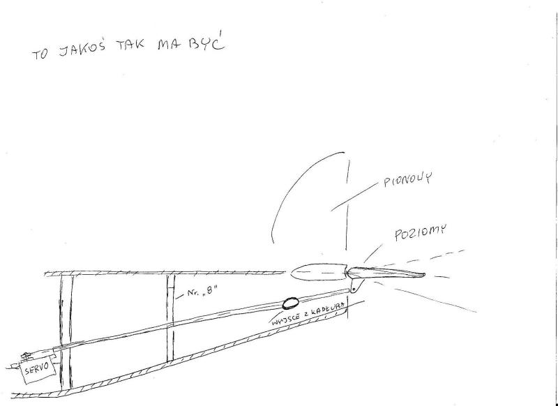

Witam.
By odpocząć od "nocnych Polaków rozmów" i przemyśleć jak zrobić skrzydło zająłem się kadłubem.
Dorobiłem wręgę nr. "8" i chcę wkleić bowdeny.
No i ? Jak długie zrobić ramię dla stateczników. (to chyba wiąże się z kątami wychyleń).
Serwa wychylają się standardowo po 30 stopni na stronę.
W/g planów poziomy ma 10 do dołu, 5 do góry.
Pionowy po 8 max.12(stopni).
Oczywiście konstrukcyjnie wiem jak policzyć ustawienie,
raczej chodzi mnie o potwierdzenie zakresu wychyleń
(zostawić tak, zwiększyć, zmniejszyć. Jaki zakres regulacji przewidzieć-długość ramion na serwach).
To jakoś tak ma być.
Miałem dziwne uczucie, że jest coś nie tak.
Przymierzając statecznik poziomy, załapałem.
Muszę umieścić erratę: serwa wychylają się po 60 stopni na stronę, a nie jak napisałem po 30.
Przepraszam.

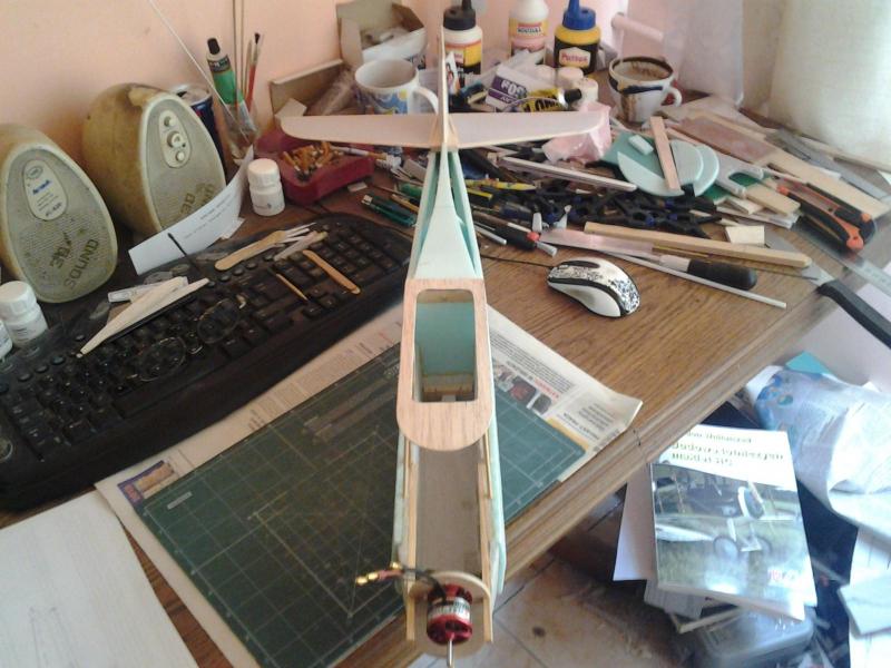

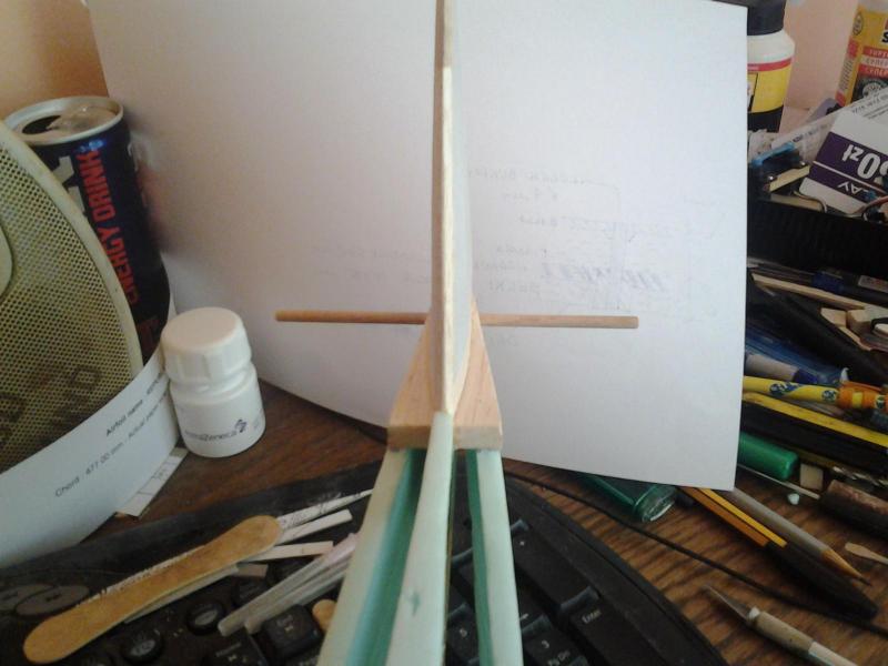

Statecznik poziomy, "krakowskim targiem" -1,5 stopnia.
(mam nadzieję, że jakby co to podniosę skrzydło).
Czekanie na pomoc, to pewnie nadal byłbym na etapie marzeń o lataniu.
Wklejam, rureczkę od balonika, jako prowadzenie.
Nie miałem innego kleju do plastiku no to na UHU por.
Powinno być OK, to tylko prowadzenie.
Teraz trzeba przenieść wymiar na drugą część statecznika.
Może coś takiego.
Nie ma co gadać, trzeba kleić.
Dzięki szkolnej temperówce wygląda, że będzie ok.
Troszkę dziwnie z tym sterem wysokości - skrzydło samolotu  tendencje do nurkowania  w locie szybowym  i temu przeciwdziała miedzy innymi usterzenie poziome (mówię o układzie klasycznym -nie  latające skrzydło)  i raczej jest mu potrzebny większy wychył do góry jak do dołu -daj przynajmniej wychylenia symetryczne .
Kup orczyki z możliwością regulacji -to takie ramionka z dziurkami  jak w serwie tyle że dla sterów ,dokup do tego snapy  -umożliwią ci wypinanie bowdena z orczyka i i zmianę jego położenia na orczyku -co da zmianę kątów wychylania sterów  w miarę potrzeby zmiany ich skuteczności.
Nie wiem jakie masz radio ,czy masz w nim regulacje  którą z poziomu nadajnika ustawisz maksymalne wychylenia   ,jeśli nie to możesz dać  takie przełożenie-
1długość ramienia serwa (od osi do bowdena)  a na usterzeniu  nie mniej  jak 2 długości ramienia zastosowanego w serwie (mierząc od osi obrotu steru do bowdena na orczyku  )
u mnie takie "przełożenie" funkcjonuje jako uniwersalne   -przy spokojnym machaniu drążkami lata się leniwie ale pozostaje zapas wychyleń na drobne szaleństwa .
Ale nie jest to reguła -skuteczność sterów jest uzależniona od wielu czynników jak :
ich powierzchnia ,
kształt,
masa modelu,
jego układ,
stateczność  ,
wyważenie ,
waga...
dla tego polecam zastosowanie możliwości regulacji   Snapy +Orczyki , jeśli zegniesz drut bowdena w "Zetke"  to regulacja będzie utrudniona i zawężona tylko do zmiany zawieszenia bowdena na ramieniu serwa które jedyne w takim układzie będzie  demontowane .

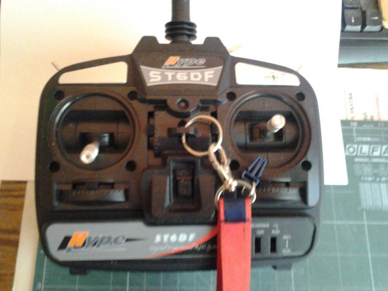

Mam "HYPE ST6DF".
Kupiłem jako 4-ro kanałowe, rozbudowałem w/g możliwości do 6 kanałów.
To chyba standardowe radio. Raczej nie ma nic, poza suwakami i reversem.

Myślałem, (nawet nie bolało) i postanowiłem zrobić statecznik poziomy na stałe.
Z pochyłem minus 1,5 stopnia (coś koło tego, bo nie zawsze mamy to co chcemy).
Jak pisał Sławek prościej będzie regulować wzniosem skrzydła.

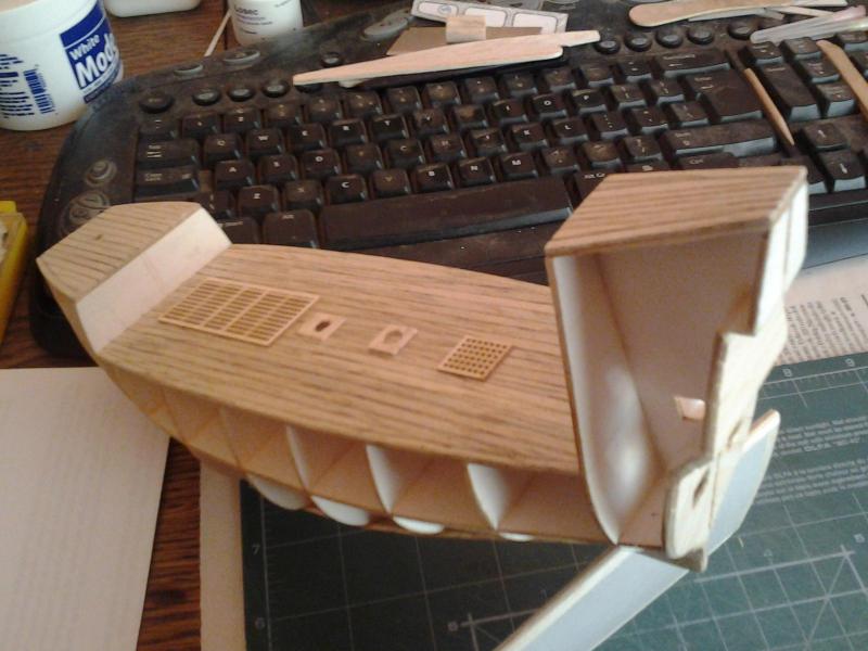

Test trwa, słonko wysusza, to w przerwie pokażę to co pokleiłem w Hiszpanii na parkingu.
To Mały Modelarz tylko troszkę wsparty drzewem (znaczy balsą).
To tak dla odprężenia. jak jestem w domu to kleję tylko samoloty.

Sławek pytał o radio, odpisałem a teraz zdjęcie.
Ten przełącznik przy antenie to "blindowanie"? czy jakoś tak ( mój wymysł miejsca).
Na razie działa.
Odbiornik robi co każę, serwa działają, gaz też.
To może poleci.
