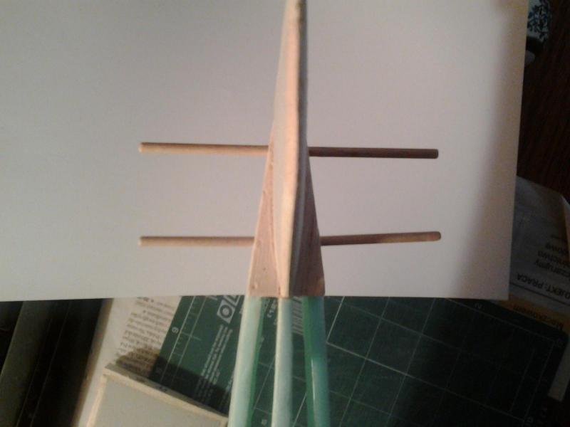

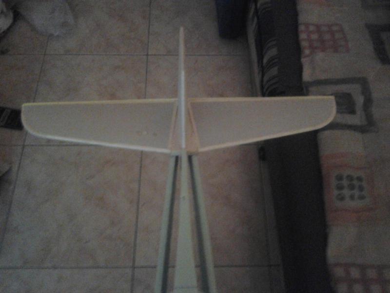

mar.nod Opublikowano 13 Maja 2015 Autor Opublikowano 13 Maja 2015 Witam. Wkleiłem rurki balonikowe w stateczniki, wywierciłem i włożyłem drugi patyczek. Jeszcze nie wkleiłem, przy składaniu (chyba nie utrzymałem osiowości, równoległości w statecznikach) lekko pręży i potrzeba trochę siły, by doszły do kadłuba. Myślę, że podetnę troszkę i wkleję patyk w kadłub z zamontowanymi statecznikami. Powinno pomóc . Mam w domu farbę: biała, alkidowa, połysk. Można tym malować? Wygląda, że geometria jest OK. Linią samolotu dla tego modelu jest chyba linia mocowania skrzydła i w/g niego powinienem sprawdzić ile stopni mam na statecznikach. Na zdjęciach widać jak kołek przedni się zwęża . .
mar.nod Opublikowano 13 Maja 2015 Autor Opublikowano 13 Maja 2015 Naprężenia zbyt duże. Pozbyłem się pierwszego (z przodu) patyczka. Powiększę otwór to powinno pomóc, resztę wypełni soudal.(ta dzisiejsza chemia, tyle nam pomaga). Foam Armor to naprawdę fajna substancja, ale kłaść ją tuż przed malowaniem. Jak uznamy, że wszystko doszlifowane. Nabiera gładzi, ale nie bardzo daje szlifować piankę. To tak jako technologia. Co z tą moją linią samolotu, dobrze myślę czy nie? Jeszcze raz, Dolna linia skrzydła jest osią samolotu?
