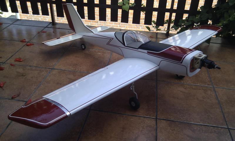

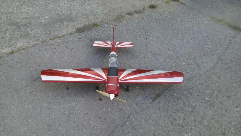

Dla przypomnienia zdjęcie sprzed roku

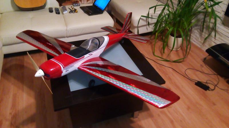

I fotka zrobiona dzisiaj wieczorem
Latadło dostało całkiem nowy statecznik pionowy i poziomy (poprzednie odpadły po krecie :) ), stałe podwozie zamiast chowanego i nową "skórkę". Trochę też schudł  ;)

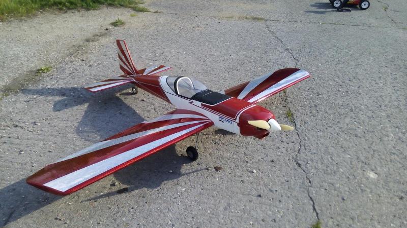

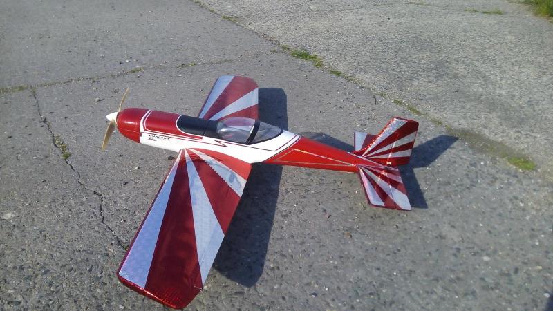

No i po oblocie. Wrażenia pozytywne, nawet nie musiałem go trymować. Model zachowuje się poprawnie w każdym zakresie prędkości, choć przy wolniejszym lataniu zaczyna go kiwać na boki. Możliwe że statecznik pionowy trochę za mały. Ale tym się nie przejmuję, bo wolę latać szybko, więc nie ma problemu ;) . Kilka fotek z pleneru
