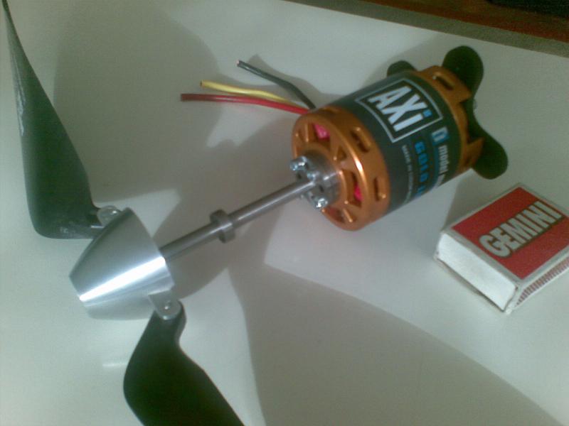

Sułek Opublikowano 21 Września 2018 Opublikowano 21 Września 2018 Jako wywołany do tablicy- informuję: Mój Thermik ma kadłub kewlarowo- szklany dlatego, że nie lubię zabiegu pt. " wywalanie antenek na zewnątrz". Skrzydło całe w węglu. Serwa KST 125MG, jedynie ogon -2x145MG (oba te serwa mieszczą się w stateczniku pionowym) pakiet: 6s 4 lub 4.5Ah 30/40C regiel: RAY 70/80A silnik AXI 4130/20V2 z ośką przedłużoną za pomocą zapasowe,j oryginalnej ośki, podpartej w 3 punkcie na łożysku we wrędze czołowej. śmigło 18.5x12+ kołpak turbo waga do lotu z większym pakietem- 6100g BEC(impulsowy 5A) z regla zasila jedynie ogon i odbiornik. dodatkowy BEC 7A - zasila całe skrzydło. Czemu taki napęd? Z przekory... "Wszyscy" pakują zazwyczaj Hackery z przekładnią, a ja nie cierpię przekładni. Ot i wszystko. Dodatkowo, chyba wychodzi taniej (?) Napęd się sprawdził- model bez problemu i bez rozbiegu startuje z ręki. Dodatkowo jest cichy, brak bicia... Skrzydło 3 częściowe- części są ciasno spasowane na prostokątnych łącznikach. Dodatkowo trzymają je w kupie wklejone neodymy. Na neodymach również trzyma się pływający ster wysokości, który jest demontowalny. Całe skrzydło kontaktuje się z kadłubem za pomocą metalowej, wklejonej, 15 pinowej wtyczki/gniazda z kompletu. Uszy elektrycznie na wklejonych, plastikowych gniazdach/wtykach. Początkowo kleiłem skrzydło taśmą, jednak okazało się, że nie ma takiej potrzeby i odstąpiłem. Model wyważył się bez grama ołowiu (zgodnie z tradycją). Problem był tylko ze sterowaniem- mam Spektrum 7 kanałowy a serw do obsłużenia: 10+ regiel. Aby nie stosować żadnych tam kabli Y (a fuuuj...) wykonałem moduł mikroprocesorowy, zwielokratniający istniejące kanały po stronie odbiorczej: dostaje on 2 sygnały od 2 zewnętrznych klap a wypluwa dodatkowo 2 niezależnie trymowalne sygnały dla klap wewnętrznych oraz 2 sygnały nieproporcjonalne o regulowanym progu wyzwalania dla obu hamulców. Pierwotnie miała to być prowizorka do czasu kupienia Horusa 16 kanałowego, ale w praktyce okazało się, że działa to tak dobrze, że już tak zostanie a apy nie będę zmieniać. Jestem z modelu bardzo zadowolony- maksymalne hamowanie prawie zatrzymuje go w powietrzu. Pięknie wozi się po niebie- przy braku termiki godzinę wisi w przestworzach. Przy termice- poezja. Niektórym się to może nie podobać, ale dla mnie to kwintesencja latania. pzdr 4
Sułek Opublikowano 23 Września 2018 Opublikowano 23 Września 2018 Wygrzebałem jedyne zdjęcie napędu przed montażem- może kogoś zainteresuje... 3
mac Opublikowano 1 Października 2018 Opublikowano 1 Października 2018 Też coś takiego wykombinowałem. Dodatkowo podparcie łożyska jest na demontowanym dekielku tak, że można wymienić łożysko czy wał bez demontażu silnika. Całość jest z duralu. Oś śmigła fi 8mm. 1
Sułek Opublikowano 2 Października 2018 Opublikowano 2 Października 2018 Piękna robota! U mnie również można wymienić łożysko bez ruszania silnika. pzdr
