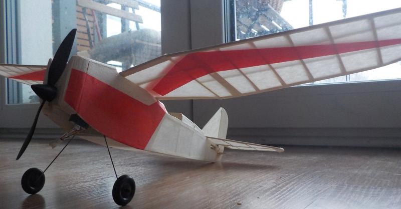

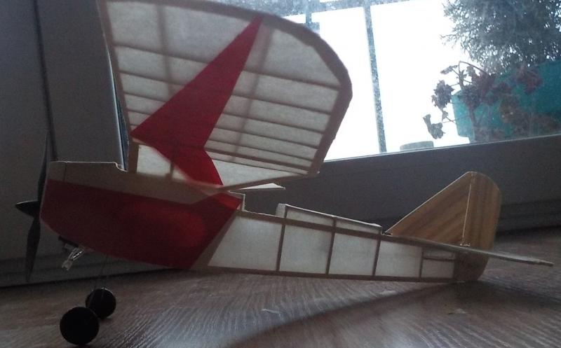

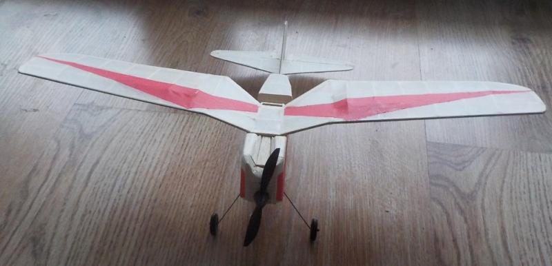

jethrotull Opublikowano 15 Stycznia 2017 Autor Opublikowano 15 Stycznia 2017 Zdjęcia jeszcze zrobię, tylko już pewnie nie dzisiaj. Japonka 10g/m^2 przyklejana na klej w sztyfcie (UHU Purple Stick) i malowane dwa razy rozcieńczonym cellonem.
jethrotull Opublikowano 20 Stycznia 2017 Autor Opublikowano 20 Stycznia 2017 Zdjęcia. Niestety, w takiej formie model zapewne nie poleci, nie mogę znaleźć zapasowego mikro serwa, pewnie wsiąkło w czasie przeprowadzki.
ssuchy Opublikowano 20 Stycznia 2017 Opublikowano 20 Stycznia 2017 Może jednak cooś wygrzebiesz? Modelik przyjemnie wygląda i szkoda byłoby nie zobaczyć go w powietrzu. Jakie masz śmigło i napęd? Tzn. jaka jest długość i średnica tego minisilnika, który widać na fotce nieoklejonego kadłuba i jaka jest przekładnia?
jethrotull Opublikowano 22 Stycznia 2017 Autor Opublikowano 22 Stycznia 2017 Śmigło bodajże 4 cale, silnik 6x17mm, przekładnia na oko 3:1. Plan jest taki że daję sobie kilka miesięcy żeby spróbować natrafić na zapasowe serwo z moich śmieciach (jestem prawie pewien że go nie wyrzucałem), jeśli to się nie uda model będzie przerobiony na swobodnie latający. Kupowanie kolejnego kompletu mikrowyposażenia byłoby ekonomicznie nieuzasadnione, a wpakowanie tam wyposażenia mini spowodowałoby ok. dwukrotny wzrost masy więc mijałoby się z celem.
