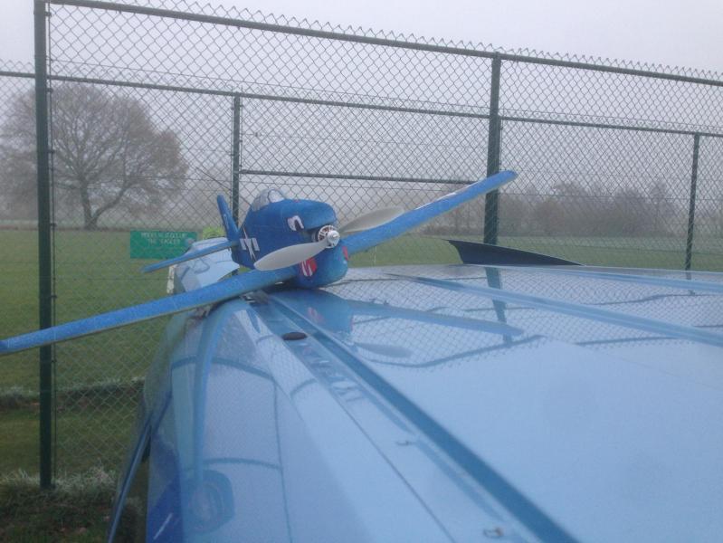

Dzisiejszego popoludnia, dokonalem dwoch udanych lotow testowych. Nic nie zmienialem w ustawieniach. Pierwszy ze smiglem 9x5. Drugi z 8x6. Pozostane przy 8x6. Modelik lata jakos pewniej, stabilniej. Lepiej sie steruje. Nie sa to jakies drastyczne roznice ale takie odnioslem wrazenie.
Pogoda jesienno-zimowa ale bezwietrzna pozwolila polatac bardziej na luzie. Pierwsze odczucia sie potwierdzily. Model lata spokojnie, przewidywalnie. Moze az za spokojnie ale do rekreacji w sam raz.
Latajac "normalnie" wszystko gra. Czasami robiac cos w rodzaju ostrego zwrotu z wejsciem lukiem w polnurkowanie, troche brakuje steru wysokosci zeby wyjsc na prosta. Trzeba miec troche miejsca. Lepiej nie kombinowac metr nad ziemia...Aha, dzisiaj jakos lepiej szybowal :) albo byla termika ;) .
