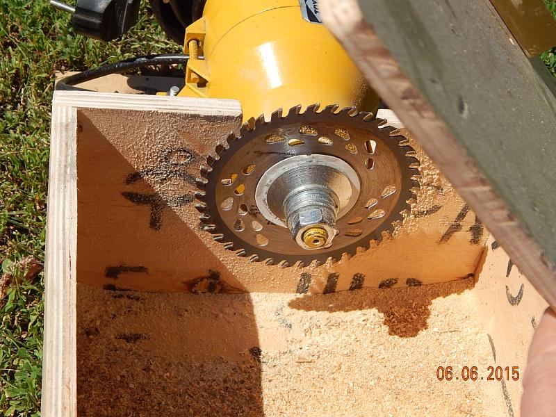

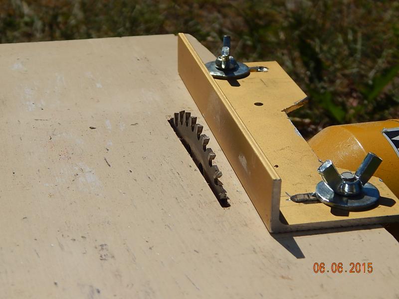

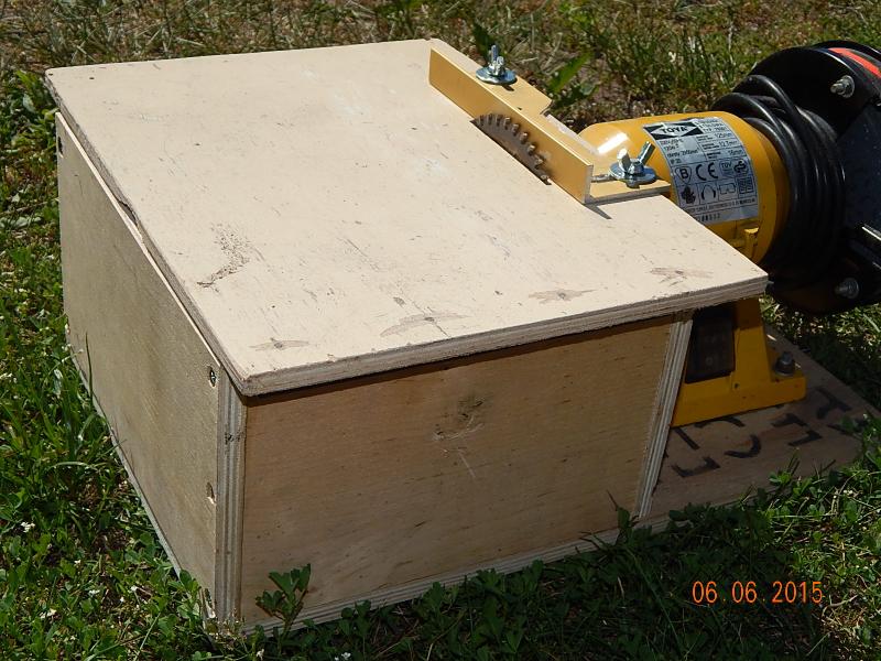

pawel4090 Opublikowano 6 Czerwca 2015 Opublikowano 6 Czerwca 2015 To moje mniejsze dzieło : Mam nadzieje,że zdjęcia mówią wszystko... niż 1000 słów Naprawdę warto, wytnie listewki grubości zapałek.. po małej wprawie. 1
Mozart Opublikowano 6 Czerwca 2015 Autor Opublikowano 6 Czerwca 2015 Dziękuję! właśnie o takie coś mi chodziło. Zabieram się wkrótce za wykonanie tego
