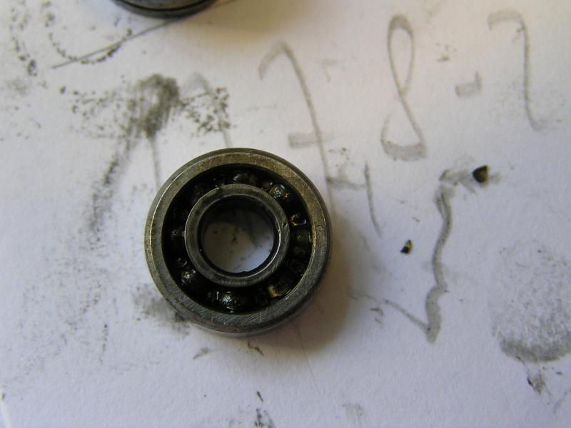

Paweł Prauss Opublikowano 7 Czerwca 2015 Opublikowano 7 Czerwca 2015 Proponuję nowy temat ku przestrodze. Poniżej zamieszczam fotki przeciwtłoka i samego tłoka silniczka MK-17, w którym pękło kilka kuleczek tylnego łożyska, przedostały się do tulei i zrobiły tam niezłą kaszanę, w efekcie silnik nadaje się już tylko na półkę... Na zdjęciach można zauważyć kawałeczki kulek, które były wbite w denko tłoka.
