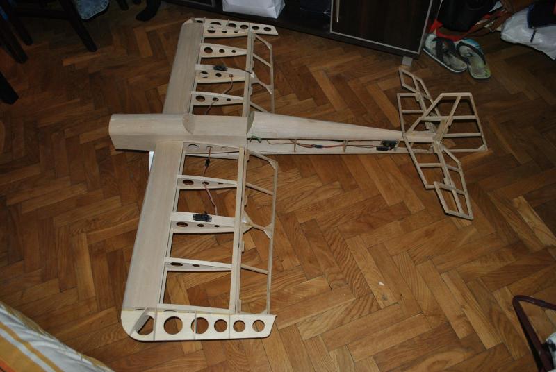

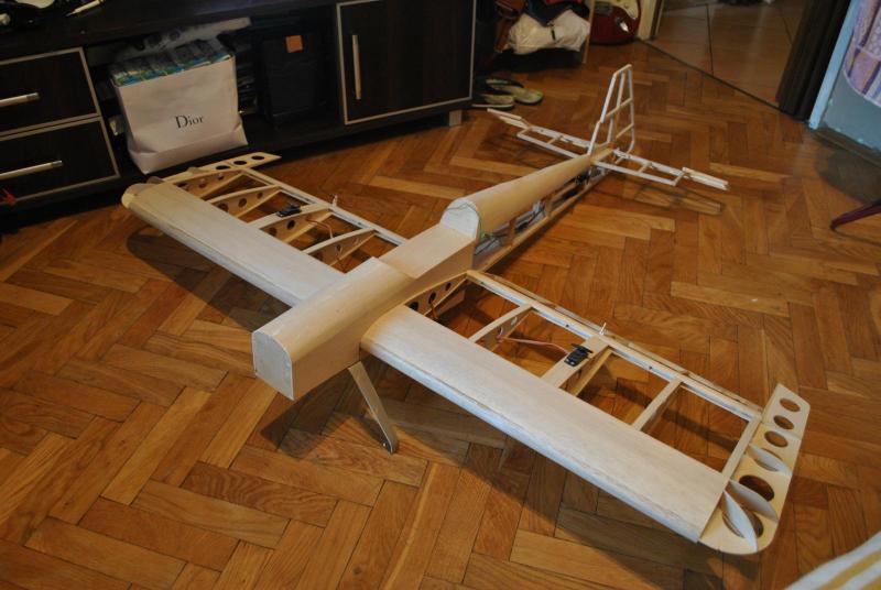

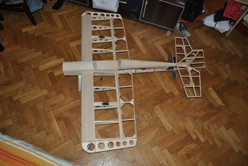

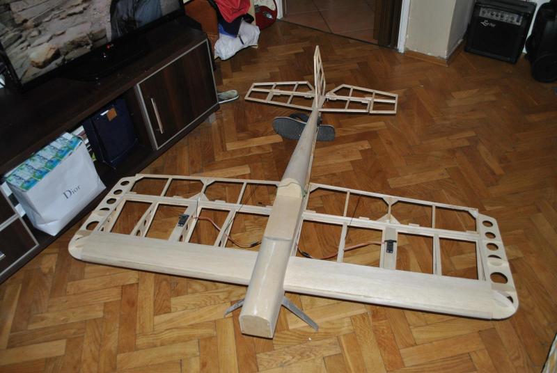

czyzyk Opublikowano 8 Czerwca 2015 Opublikowano 8 Czerwca 2015 Dawno dawno temu kiedy zaczynałem swoją przygodę z modelarstwem, nie wiedziałem że istnieje coś takiego jak symulator rc, nie mając w ręce aparatury ani żadnego modelu postanowiłem że i ja coś zbuduję. Ale przecież nie zbuduję jakiegoś szybowca czy trenera ze wzniosem bo to dla dzieci więc poszperałem po internetach i na stronie Alehar.prv.pl znalazłem plany i po kilku tygodniach pracy powstało takie cóś Jednak kiedy budowa dochodziła do etapu widocznego na zdjęciach powyżej, okazało się że nawet doświadczeni modelarze rozbijają swoje samoloty i wszystko nie jest tak proste jak mogłoby wydawać się laikowi w temacie postanowiłem odstawić ten projekt na bok i zająć się czymś adekwatnym do mojego doświadczenia ...i tak przewisiał ponad dwa lata pod sufitem . Teraz chciałbym wrócić do tego tematu bo na biurku nie ma co składać a myślę że mogę już spróbować na tym poziomie,dodam tylko że pomimo nieznajomości tematu modelarstwa to zawsze lubiłem coś majsterkować więc jakieś tam zdolności manualne posiadałem i nie dłubałem tylko nożem i pilnikiem więc model został zbudowany zgodnie z planami i dość starannie, teraz już wiem że coś tam trzeba będzie wzmocnić czy poprawić ale generalnie nie jest źle Sprawa wygląda następująco Rozpiętość 138cm Długość (tak jak teraz bez maski) 134cm Cięciwa przy kadłubie 44,5cm Powierzchnia 59,3 dm2 Waga w obecnym stanie - z serwami i podwoziem 1020g Teraz widzę że wagi założonej w planie 2200g raczej nie uda się osiągnąć a jakoś ciężko mi przewidzieć jak to się może skończyć wagowo (brak mi jeszcze takiej wyobraźni) to może podpowiecie jaka spalinka pociągnęłaby to ustrojstwo celowałbym raczej w coś typu ASP bo nie ukrywam że nie miałem wcześniej do czynienia ze spalinami poza KMD2.5 którego nie da się zajechać i wolałbym na początek raczej coś tańszego Drugie moje pytanie dotyczy serw ponieważ tak jak wcześniej pisałem w czasie budowy byłem zielony i zachęcony ceną i siłą zakupiłem i zamontowałem wstępnie 4 serwa TP MG995 co o nich sądzicie bo w necie naczytałem się o nich sporo i co wpis to inne zdanie więc może wypowie się ktoś kto miał z nimi do czynienia nieco więcej niż tylko widział czy słyszał - czy jest sens w ogóle je zostawiać czy raczej dać sobie spokój. Ewentualnie jeśli dadzą radę to jak je zasilić bo o prądach pobieranych przez te serwa też się tyle naczytałem że już nie wiem co o tym myśleć a nie dysponuję takim sprzętem żeby sobie to pomierzyć pod obciążeniem. Z drugiej strony to te serwa w tym modelu pewnie nie wykorzystałyby połowy swojej mocy W związku z tym że wzrośnie trochę waga to pewnie wypadałoby trochę wzmocnić stateczniki, czy w takim przypadku oklejenie jakąś balsą 1-1,5 mm wystarczy czy raczej pójść w jakimś innym kierunku? A może znajdzie się ktoś kto budował ten model i podzieli się swoimi uwagami.
leszek-bart Opublikowano 9 Czerwca 2015 Opublikowano 9 Czerwca 2015 Wymarzony model do elektryfikacji , co do statecznika to wszystko zależy z czego jest zbudowany .
czyzyk Opublikowano 9 Czerwca 2015 Autor Opublikowano 9 Czerwca 2015 Statecznik jest z balsy 8x8 mm Wysłane z mojego HTC Desire 610 przy użyciu Tapatalka
Damian73 Opublikowano 9 Czerwca 2015 Opublikowano 9 Czerwca 2015 Statecznik zostaw taki jak jest, ja w spalinach robiłem 6x6 a przy zawiasach 6x10

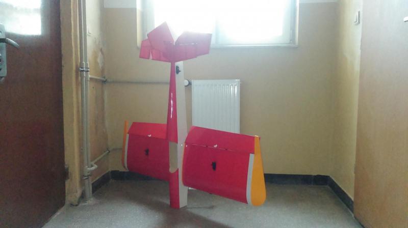

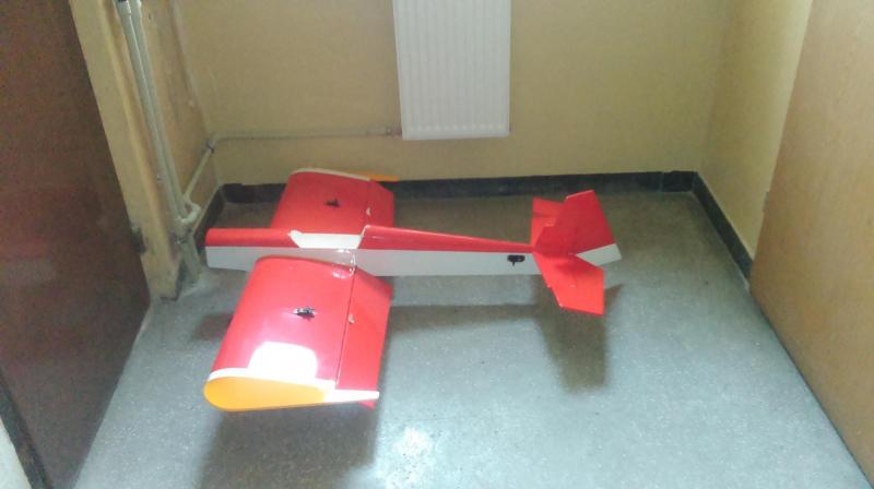

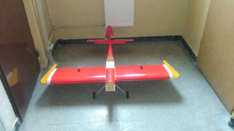

czyzyk Opublikowano 1 Kwietnia 2016 Autor Opublikowano 1 Kwietnia 2016 Witam po dłuższej przerwie. Chwilę tu nie zaglądałem a model już lata więc pomyślałem ze wypada dokonćzyć to com zaczął. Tak model wyglądał po skończeniu oklejania. Wyposażenie jakie zastosowałem to serwa mg995 o których pisałem wcześniej, ubec tyrnigy 8-15A,pakiet 2S 2200, silnik ASP 91, śmigło 13x6 i zbiornik 250. Wiem że ten silnik jest zdecydowanie za duży do tego modelu jednak dość okazyjnie kupiłem nowy motorek więc stwierdziłem że trochę się pobawię i najwyżej później wsadzę go do czegoś większego. Jako że zrobiłem go dość pancernie i zastosowałem wyposażenie na wyrost waga do lotu wyszła - (proszę powstrzymać gromki śmiech) 2950g jednak mimo tej wagi mam wrażenie że lata jak trenerek i na minimalnych obrotach nie chce lądować. Wykonałem kilka lotów więc pewnie powoli zabiorę się za dokładną regulację silnika i może jak czas pozwoli to zrobię mu jakiś ładny pyszczek Wczoraj nawet miałem okazję pogadać na chudoby z doświadczonym modelarzem i mieliśmy spróbować podregulować motorek jednak ku memu zdziwieniu okazało się że nadajnik nie lubi być przewożony w plecaku w wyniku czego straciłem antenę więc z regulacji d..a. Nauczony tym doświadczeniem zakupiłem kuferek na aparaturę Wiem że jak nie ma filmu to oblot się nie liczy więc przedstawiam filmik z bodajże drugiego lotu bo pierwszy bratanek tak nakręcił że wyszedł do góry kołami Jakość bardzo słaba i tak naprawdę w miarę dobrze widać chyba tylko start i lądowanie jednak w locie nie było czego podziwiać bo tak wiało że nie szło nawet próbować trymować. https://www.youtube.com/watch?v=aUChwHfX8T0 Pozdrawiam Rafał 1
Janusz P. Opublikowano 1 Kwietnia 2016 Opublikowano 1 Kwietnia 2016 Model ładny i lekko wykonany ale potem już waga poszła do przodu i przez to stał się trochę pylonem a nie Fun-fly a prędkość przy lądowaniu godna "F-16" poza tym całkiem miły model tylko go trochę odchudź.
