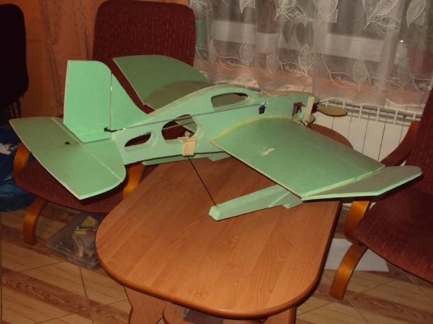

enter1978 Opublikowano 23 Września 2015 Autor Opublikowano 23 Września 2015 Z grubsza skończyłem, w miejscach gdzie do kadłuba mocowałem wsporniki węglowe pływaków, miejsca te wzmacniałem sklejką. Mało ładnie to wygląda , ale nie mogę jeszcze oszlifować bo klej jeszcze nie zastygł. Silnik zamontowany, bez problemu unosi model na śmigle, 11x3,8 , kupiłem w zapasie jeszcze śmigło 11x4,7 ale nie sądzę że bym go montował bo na 11x3,8 ciągnie rewelacyjnie. Nie potrzeba pełnej mocy żeby unieść go na śmigle (próbowałem ), model mało też nie waży bo gotowy do lotu 1260g. Przez to że kleje nie powysychały nie oblatałem go dziś, postaram się go wypuścić jutro rano zanim wyjadę do pracy. Jak poleci to zostanie w nim do zrobienia tylko kosmetyka, jak nie poleci to zostanie mi budowa nowego modelu . Na razie wygląda tak Nie do końca jest wyważony w poziomie, tak jak ten standardowy trochę jest przechylony na ogon, mniej więcej tyle co tamten. Tamten latał świetnie, a ten okaże się jutro
Bartek Piękoś Opublikowano 23 Września 2015 Opublikowano 23 Września 2015 Do oblotu zrób lekko ciężki na nos. Zawsze to większy margines bezpieczeństwa. Potem sobie przesuniesz.
enter1978 Opublikowano 24 Września 2015 Autor Opublikowano 24 Września 2015 No i dziś z rana już po oblocie, film jest ale mały zabrał go w telefonie do szkoły, wrzucę wieczorem, Dziś rano po przeczytaniu odpowiedzi Bartka, w panice dokleiłem 40g na pływakach w postaci ciężarków do wyważania kół. Krótki to był lot, wystartował spokojnie, trochę się przechylał na ogon dostroiłem sterem wysokości, i zrobiłem jedno okrążenie gdy usłyszałem hałas. Silnie zestersowany chciałem go natychmiast posadzić na ziemi, żeby mi silnik nie odleciał jak w poprzednim modelu, bo słychać było że coś z silnikiem jest nie tak. Po chaotycznym wylądowaniu okazało się że odkleiła się naklejka z silnika i koniec naklejki jeszcze się trzymał silnika a reszta tej naklejki uderzała w kadłub.

Bartek Piękoś Opublikowano 24 Września 2015 Opublikowano 24 Września 2015 Lata? On prawie stoi w powietrzu Żartuję, lata bardzo spokojnie i chyba przewidywalnie. Moim zdaniem dalej nieco ciężki na ogon, lub nie wytrymowany - lekko zadziera. Ale ogólne wrażenie bardzo dobre. Gratulacje!
