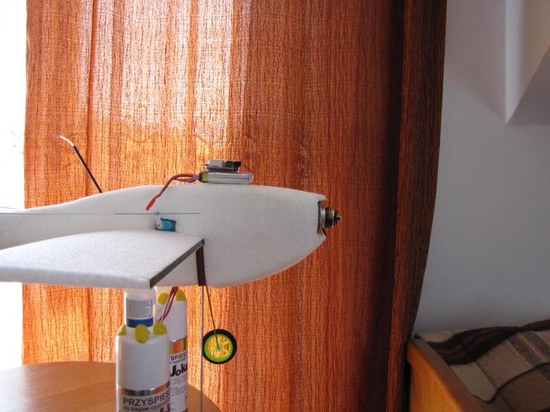

Czy dobrze wyważyłem?
Witam, mam taką wątpliwość co do wyważenia pierwszego modelu w życiu (To-masz z napolskimniebie.pl)
Model jest podparty co do milimetra jak instrukcja nakazuje, tylko, że pisze tam, alby komorę na pakiet wyciąć w części podskrzydłowej.... a ja widziałbym ją właśnie parę cm od góry - czy mogę tak zrobić??? I jeszcze stwierdzenie "w części podskrzydłowej" - czy to nie wskazuje, żeby pakiet był pod skrzydłem, ale wtedy byłoby to niezgodnie z balansem???? :wacko: proszę o pomoc :)
Chodzi aby bateria była poniżej linii skrzydła, Niekoniecznie w miejscu pod skrzydłem. Będzie wtedy stabilniejszy.
Ty masz mniejszy pakiet, dlatego wychodzi Ci bardziej z przodu.
Raczej silnik lekki dla tego trzeba  przesunąć pakiet bardziej do przodu .
Pomaluj model ,załóż śmigło i dopiero taki na gotowo wyważaj , To-masz jest bardzo stateczny więc przy tak małym pakiecie nie trzeba sie trzymać koniecznie zasady obniżania rozmieszczenia mas .
Byle pakiet nie był na samym grzbiecie  jak na zdjęciu :) Straszne swoją drogą maleństwo ten pakiet, jak do halowych 3D ....
PS widzę jakieś zmiany w kadłubie?   jakiś własny design?
Pakiet to Dualsky 2S 550 mAh o wadze kilka gramów powyżej 30g. Z tym pakietem model ma 210 g, a maksymalny ciąg silnika wynosi 260g, więc rzeczywiście mógłby być jakiś większy, choć właśnie o tej pojemności jest rekomendowany do tego modelu :) Chciałem go zrobić raczej dosyć lekko, żeby nie leciał jak szalony, a i mniejsza waga nie sprzyja tak uszkodzeniom jakich mam nadzieję nie będzie mimo pierwszego razu... ;)
Jeśli rzeczywiście To-masz miałby zadzierać po takim ułożeniu pakietu to teraz pojawia się następny problem, gdyż jeśli wykonam komorę na pakiet wg instrukcji "na wcisk" to niestety będę musiał ją powiększać, żeby przesunąć pakiet lub dokładać ołowiu lub mocno trymować... :unsure:
Zmiany w kadłubie to wg mnie usunięcie nadmiaru zbędnego materiału ;)
Do lotu 210gram to bardzo mało, jakie on ma obciążenie powierzchni nośnej?
Miejsce na pakiet robisz tam aby dobrze się wyważał.Środek ciężkości determinuje całą resztę w rozłożeniu osprzętu.
Gdyby nie wręga podwozia to tam by było najwygodniejsze miejsce -i nisko i z przodu   ,
Możesz zrobić wnęke do wsuwania pakietu z boku  lub na wzór ESA  odejmowaną górna część kadłuba i wycięta wnęka pod nią -to daje możliwość wycięcia dłuższej wnęki co da nam możliwość regulacji SC pakietem lub zmiany położenia pakietu np przy jego zmianie na większy .
