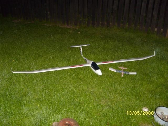

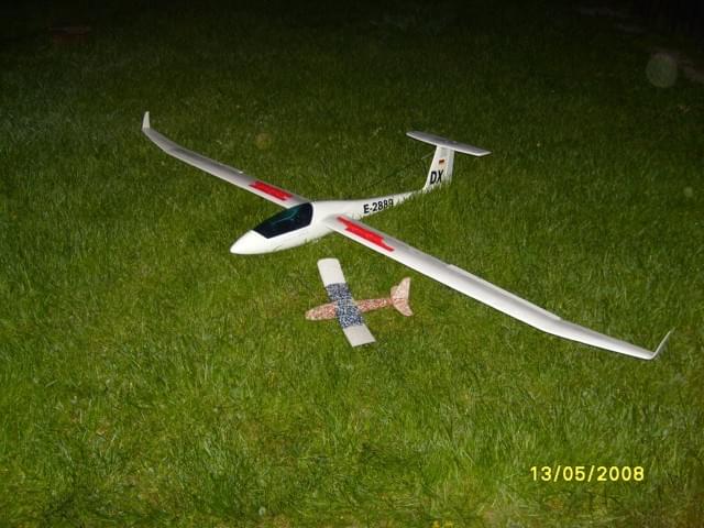

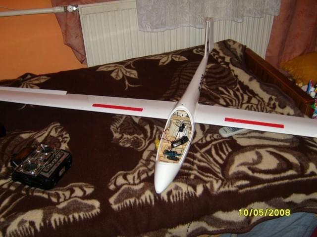

Pawelb771 Opublikowano 16 Maja 2008 Autor Opublikowano 16 Maja 2008 no to nareszcie trochę fotek [/img] [/img] [/img] [/img] a tu porównanie łączników płata --na węglowym nawinięta taśma niebieska firmy auto plast product celem lepszego spasowania [/img] [/img] [/img] [/img] WKRÓTCE FOTKI Z LOTóW
mRqS Opublikowano 16 Maja 2008 Opublikowano 16 Maja 2008 A "makieta" kokpitu będzie? Jak z twardością i sztywnością laminatu w kadłubie?
Pawelb771 Opublikowano 16 Maja 2008 Autor Opublikowano 16 Maja 2008 makiety kokpitu nie będzie bo mi wagi szkoda (mam zamiar kupić ventusa 4,5 metra wtedy będę się w to bawił. A laminat naprawdę jest OK. belka ma usztywnienia tylko w przejściu w pionowy a uwierz mi na środku między kabiną a pionowym nie da się jej zgnieść (oczywiście w ramach zdrowego rozsądku)
