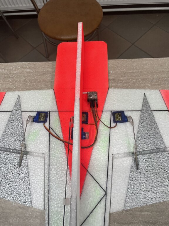

radzę wstawić kawałek rurki/bodwena na kawałku epp w połowie długości popychaczy bo będą się wyginać pod obciążeniem
Tak też zrobiłem tylko wykorzystując orczyki od serw, dzięki za radę.

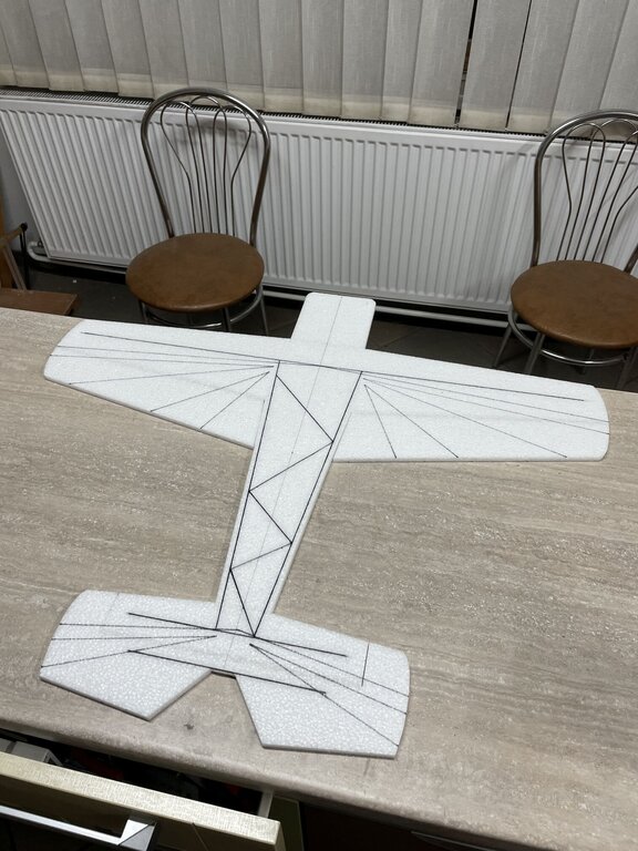

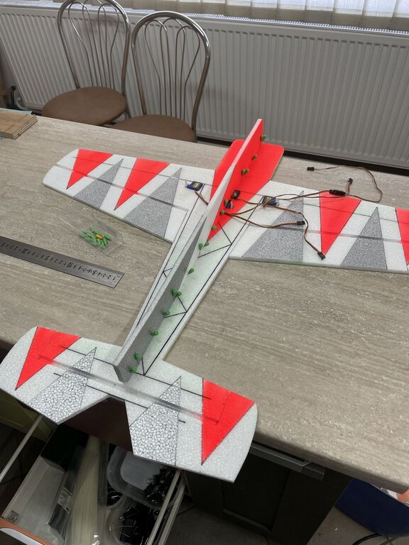

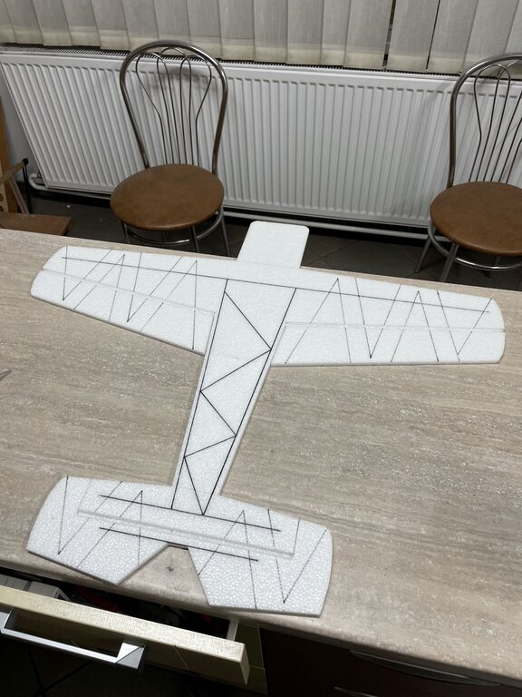

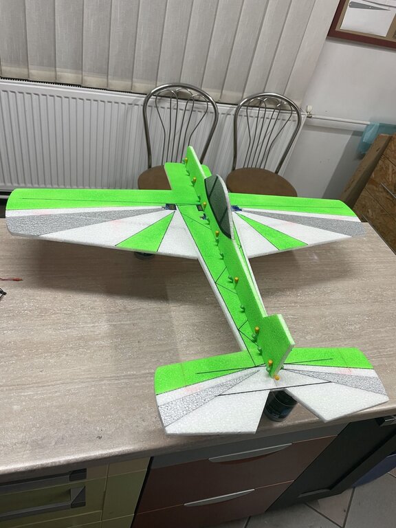

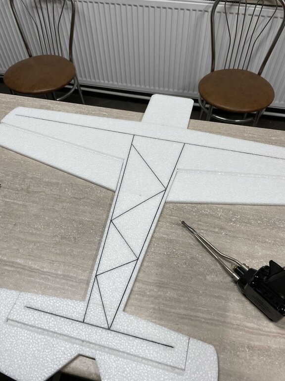

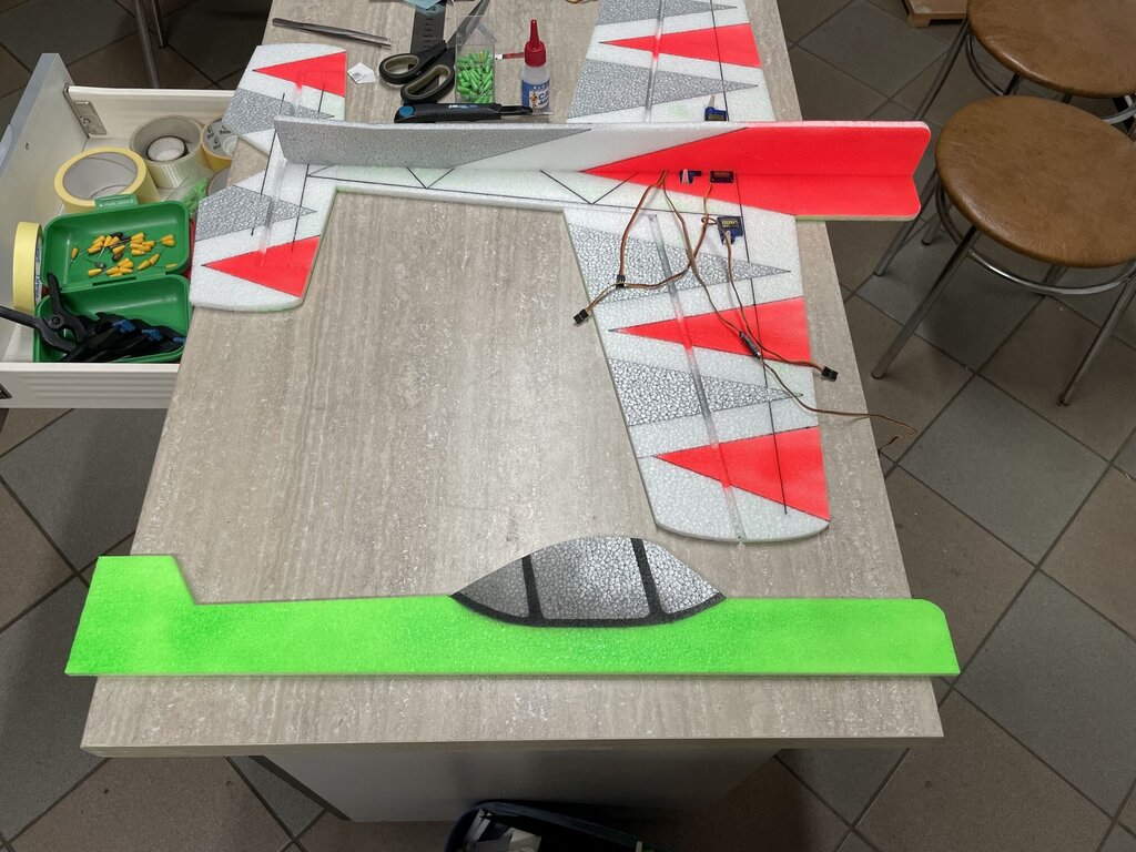

W dniu 27.06.2015 o 10:51, cyrax_ojz napisał:
prosty samolocik do latania za domem :)
przepis na taniego i prostego parkflyera
rozpiętość 1m
4 serwa  np. hxt900
silnik np. emax 2822+ regulator
pakiet 1000mAh 3s
elementy poziome z 10mm epp  2płyty 450x600
elementy pionowe z 12mm epp 1płyta 450x600
wzmocnienia 45* 5-6mm epp 1 płyta 450x600
płaskownik węglowy 2x10mm  1szt
pręt węglowy 1,8-2mm  2szt
pręt stalowy 1,5mm 1szt
elementy dłuższe niż 60cm trzeba przeciąć
przy dorbym rozmieszczeniu obie połówki zmieszczą się na jednej płycie epp
przygotowuje prowadzenie dla grotu
zawiasy wykonuję przy pomocy lutownicy i specjalnie przygotowanego grotu
analogicznie do sterów wycinam lotki
sklejam elementy poziome
czas na wstawienie płaskownika węglowego w skrzydło i ster wysokości 1m spokojnie wystarcza na oba

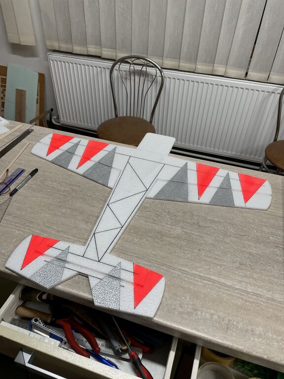

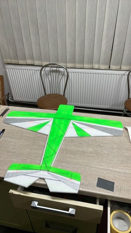

malowanie
drugi

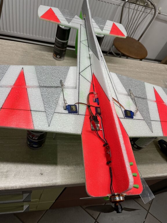

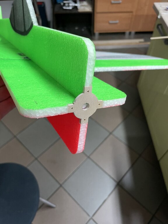

kadłub
wzmocnienia boczne 45*
