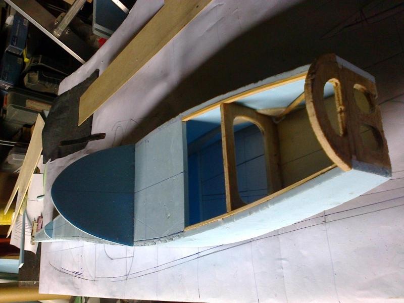

zbjanik Opublikowano 29 Czerwca 2015 Opublikowano 29 Czerwca 2015 Po zdarzeniu z Breakfastem, które kazało go umieściło go w dziale Kraksa, czas na coś nowego. Od jakiegoś czasu już mam na uwadze piękny, mały samolocik amatorski typu Colomban MC 30 Luciole. Choć mieści się w szufladzie "amatorski", bo można go skleić w garażu, to stoi jednak za nim absolutny profesjonalista- inz Colomban z Francji (zbudowałem kilka makiet, ale dopiero teraz to zauważyłem, że zawsze były to konstrukcje francuskie- dlaczego? Nie wiem, podobają się mi też z innych państw, ale tak jakoś wychodzi). Luciola jest więc siostrą lub bratem słynnego Cri-Cri- najmniejszego wielosilnikowca. Siostrą, bo nazwa kojarzy mi się z żeńskim imieniem, jak z piosenki Maanamu, czy nawet spolszczoną Lucyną, ale zdaje się, że oznacza też świetlika- sympatycznego robaczka, więc może bratem? Luciola i Cri-Cri, jak to rodzeństwo- są nawet nieco podobni: kabiny są wizualnie wydatne, dość ścisłe "obejmują" swoim kształtem figurę pilota, bo całą reszta jest dość filigranowa. Dalej- mają duże wydłużenie skrzydeł, wąską cięciwę. Oba są też na swój sposób elegancko proste, celowe w kształtach. Ideał designu i funkcjonalności. Luciola jest w załażeniu właściwie dużym modelem latającym, no bo: -materiał i technologia (drewno, sklejka, trochę laminatu) to nasze surowce. Ale przecież zebra skrzydeł ma z pianki (taki trochę styrodur) -cięciwa skrzydła 68 cm- niewiele mniej miewają też modele -waga pustego samolotu 90 kg- bardzo mało -ale argument rozstrzygający, to to, że jest też wersja elektryczna- czyli jak normalnie u nas: silnik bezszczotkowy, aku lipol, regiel. Jedynie co, to nie ma odbiornika ani serw- jest za to pilot. Model będzie generalnie ze styroduru, listewek, owocówki, folii PET (kabina, maska silnika) itd. Rozpiętość niecałe 1600 mm, waga do 1200 g- takie są założenia. Trochę niechętnie ze względów estetycznych, ale chyba zastosuję jednak profil KFM. Przemawia z tym mała cięciwa płata (150 mm), a te profile jednak dobrze się czują w takich niekorzystnych aerodynamicznie zakresach.

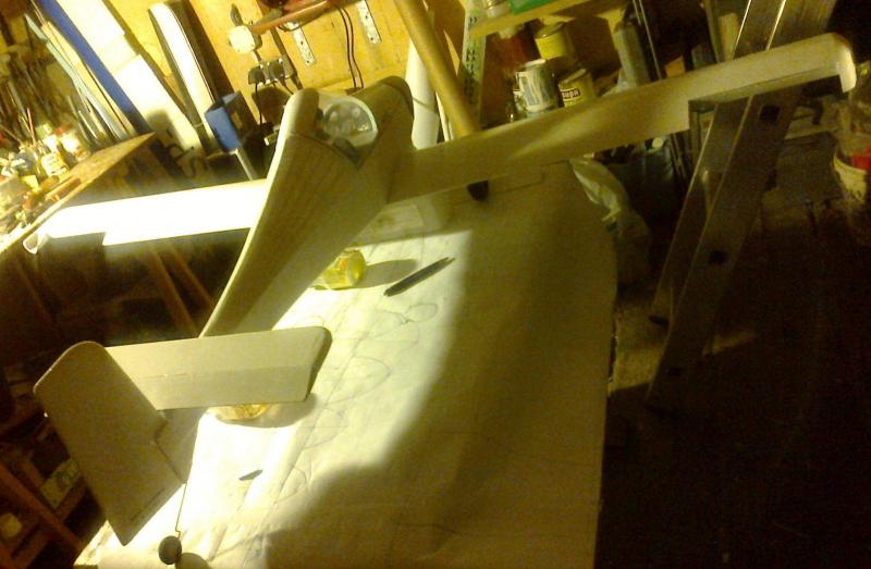

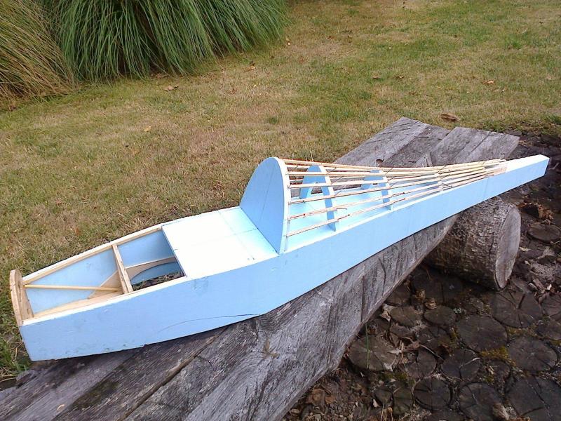

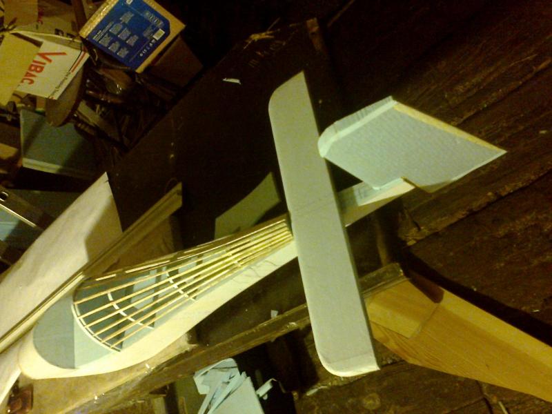

zbjanik Opublikowano 31 Sierpnia 2015 Autor Opublikowano 31 Sierpnia 2015 Luciola powstaje. Kadłub w zasadniczej części jest prawie gotowy. Aktualnie powstaje część kabinowa z górnym poszyciem przodu, ale powstają też stateczniki. Zdecydowałem się na pewne odstępstwo od oryginału, jak chodzi o statecznik poziomy- powinien być płytowy, pływający, ale zastosuję normalny, klasyczny układ z ruchomym sterem, a to ze względów wytrzymałościowych. Model nie jest za duży, często ląduję w wyższej trawie, a takie punktowe, przegubowe mocowanie będzie mniej trwałe, niż klejone na stałe.

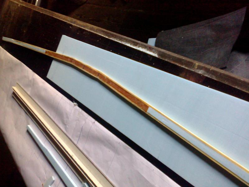

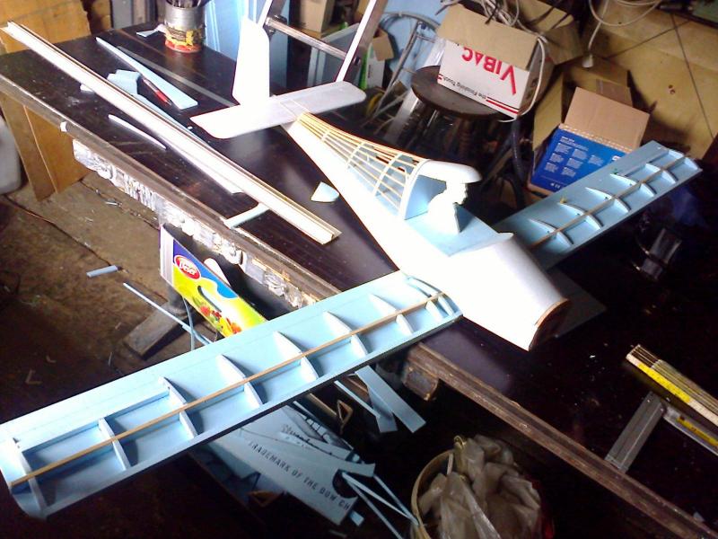

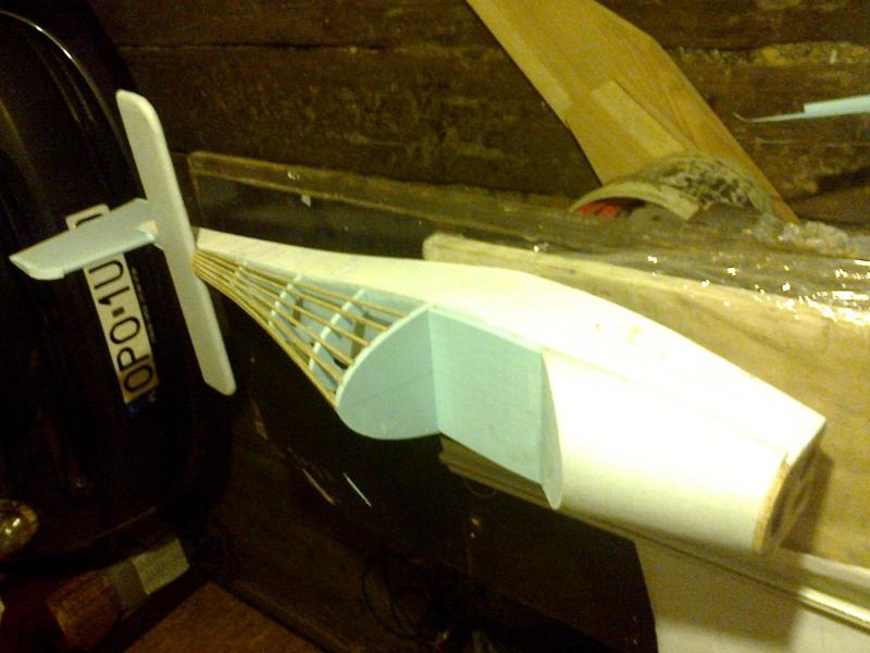

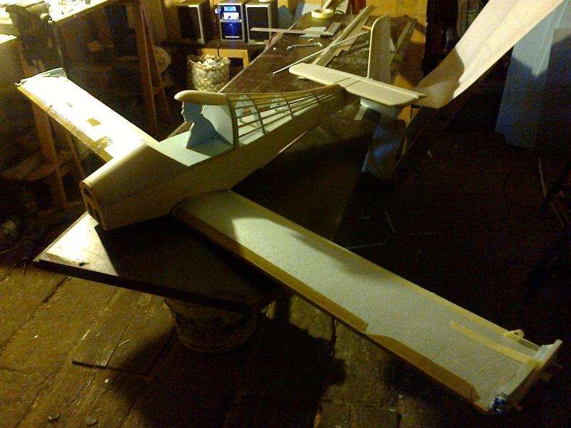

zbjanik Opublikowano 7 Września 2015 Autor Opublikowano 7 Września 2015 Kontynuuję budowę, przybywa elementów składowych, na pierwszym zdjęciu dźwigar z dwu listew sosnowych 3x5 z wypełnieniem sklejką w części centralnej, później styrodurem. Dalej, to co lubimy najbardziej w tej fazie: przymiarki i niecierpliwe wyglądanie efektu końcowego.

Bartek Piękoś Opublikowano 13 Września 2015 Opublikowano 13 Września 2015 Czyżbyś ostatecznie zdecydował się na klasyczny profil lotniczy? Przód a szczególnie garb za kabiną wydają się być bardzo mocne, garb wręcz pancerny. A jak wyglądają wzmocnienia kadłuba na wysokości kabiny? Będę zaglądał z przyjemnością.

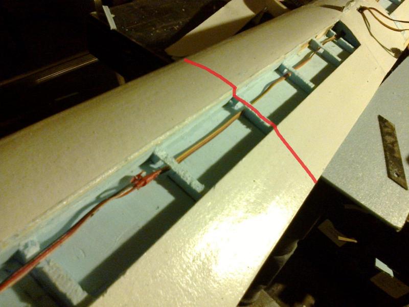

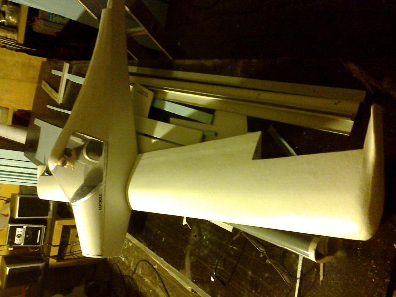

zbjanik Opublikowano 13 Września 2015 Autor Opublikowano 13 Września 2015 Dzięki za wyrazy zainteresowania. Profil- tak, jednak ze względów głównie estetycznych, poszedłem w pełny, "prawdziwy" profil. Jedno co mogłoby to zmienić, to nieudane próby w locie, spowodowane malutką cięciwą (150 mm)- wtedy zrobię nowe skrzydło z KFMem. Z drugiej jednak strony, powinno się wszystko udać, bo waga wychodzi jak dotąd bardzo korzystnie- kadłub (bez pokrycia grzbietu, skrzydło i stateczniki, czyli płatowiec bez podwozia, maski silnika i i tych wszystkich drobnych elementów wyposażenia (dźwignie, bowdeny, rożne jeszcze wzmocnienia) to poniżej 600 g. Ale pomalowane! Pierwszy raz natomiast użyłem do tego wałka z pianki, farba akryl do ścian prosto z puszki. Bartku- kabina, ta część nad centropłatem, ma wzmocnione boki owocowką, będzie jeszcze poprzeczka z bambusa, a to w celu zaczepienia gumy- skrzydło bowiem będzie mocowane gumą wewnątrz kadłuba. Centropłat ma dwa haczyki z blachy AL przyklejone do dźwigara w tym celu. Pewnie ktoś już tak zrobił, ale ja też to wymyśliłem, można to zastosować właściwie do większości dolnopłatów o mniej makietowych ambicjach. Zrobię zdjęcia, będzie widać, jak to działa. Ten grzbiet, to owszem, jest okazały, ale zapewniam, że w skali, tylko aparat tak go wyolbrzymia. Jest on zresztą bardzo delikatny- tylko tak groźnie wygląda, ale to strodurowe wręgi, niektóre ażurowane, a podłużniczki z dwu listewek balsowych 1,5x3 i 1,5x2 sklejonych na płasko w momencie układania, żeby się ładnie gięły. Stronę nośną stanowi płyta styrodurowa, po oklejeniu folią niewidoczna- góra skrzynki kadłuba..

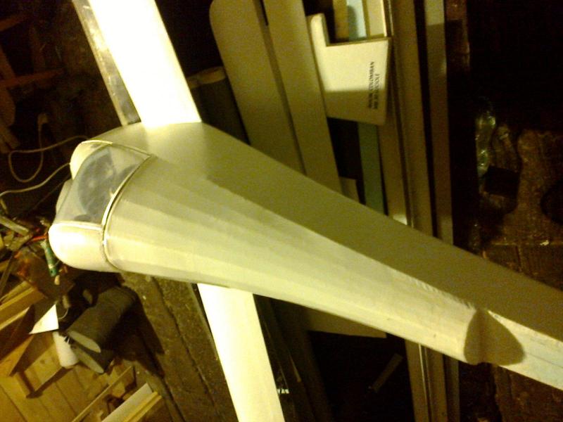

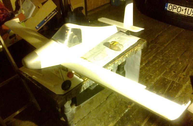

zbjanik Opublikowano 2 Października 2015 Autor Opublikowano 2 Października 2015 Najpierw napiszę, że budowa postępuje, jest postęp od odtatniego wpisu, ale z drugiej strony, przyhamowałem z powodu następnego modelu- Vipan, o tym będzie osobny wątek. Wykonałem więc do Lucioli kabinę. Choć samolot jeszcze nie gotowy, pilot (na imię ma Jean) już siedzi i czeka w środku. Musi tam być- przecież pilot ma na głowie cały samolot- Jean też, ale na razie w sensie dosłownym, bo podtrzymuje dach kabiny. Potem, jak już bedzie latał, też go nikt z tego nie zwolni. Oklejona folią jest już grzbietowa część kadłuba, oraz wylaminowana "mordka"- osłona silnika. Miałą być zrobina metodą obkurczania z PET-u, ale pozyw (kopyto) wykonałem z materiałów rozpuszczalnych i miękkich (styrodur i styropian), to pomyślałem, że zamiast kolejnych odlewów pośrednich z materiałów twardych i odpornych na temperaturę, od razu zrobię formę laminatową. Laminatowa osłona jest cięższa niż "butelkowa", ale nieznacznie- zostanie więc jak jest. W sumie więc odłożyłem budowę, mam nadzieję, że nie na długo, bo rozpocząłem wspomnianego Vipana, ale i tu już mam bliżej niż dalej- samolocik ma już wszystkie podstawowe elemanty, stoi na kołach- długo to nie potrwa. Potem powrót do Lucioli.
zbjanik Opublikowano 19 Października 2015 Autor Opublikowano 19 Października 2015 Po "międzyprojekcie" (ale mi nowoczesne sformułowanie wyszło- jeszcze lepsze niż sam "projekt") o nazwie Vipan, czas na kontynuację Lucioli. Aktualnie prawie że stoi na swoich kołach, co widać na zdjęciach (kiepskich- wieczór, telefon). Jest kółko ogonowe, jest goleń główna, teraz powstają golenie przednie-zastrzały z amortyzacją (pracują na rozciąganie, a właściwie guma, która to umożliwi). Waga tego co widać, plus lotki, to ok. 700 g. Jean cierpliwie czeka w skupieniu przed pierwszym startem. 1

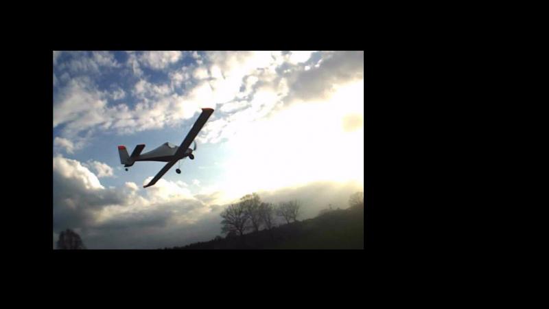

zbjanik Opublikowano 23 Marca 2016 Autor Opublikowano 23 Marca 2016 W tm natłoku niedobrych ostatnio zdarzeń są i pozytywne. Dzisiaj, punkt 7 rano Luciola wykonała swój pierwszy udany, trwający 3 min lot. Z uwagą nie postawiłem przecinka pomiędzy słowami pierwszy i udany, bo wtedy przekaz byłby, że to rzeczywiście pierwszy lot, a tak nie jest- trzy dni temu też poleciała, ale sukces to nie był. W pierwszej chwili po starcie z ręki było OK, ale po przejściu do lotu poziomego zaczęła bardzo nieprzyjemne harce- ewidentne cechy przeciągnięcia, ale nie taki tam sobie korek z braku prędkości, ale taki ostry, na dużej szybkości i z dużym opadaniem. Po jkim takim wyprowadzeniu- to samo w drugą stronę. Cudem udało się jakoś przyziemić bez większych szkód (skrzydła mocowane są elastycznie i to uratowało model), złamało się śmigło. Cóż- przypomniał o sobie jednak pan Reynolds- nie ma wyjątków., a 70 x V x L musi mieć swoją wartość, a ten model, choć z pianki, to slowflayerem nie jest, zwłaszcza że to L wynosi tylko 150 mm. Ale zawsze jest plan B: profil KFM. Sorry Bartek! Mnie też było przykro, ale niestety, przerobiłem skrzydło na taki mniej więcej Kfm 2, jak na załączonej fotce, no i się diametralnie poprawiło. Film z oblotu- jak zawsze taki sobie "reżysersko", ale wiadomo- nie o to chodzi. Ważne, że Jean, ten facet w kabinie się doczekał, przeżył pierwsze loty i wygląda na zadowolonego pilota. Cierpliwy gość ! 1

zbjanik Opublikowano 19 Kwietnia 2016 Autor Opublikowano 19 Kwietnia 2016 Po nie całkiem gładkim początku żywota Lucioli, po wprowadzeniu opisanych wcześniej zmian (profil Kfm i wynikłe z tego przesunięcie środka ciężkości do tyłu), oswajamy się wzajemnie z sobą i całkiem dobrze to wychodzi. Przy rozpiętości 1600 mm i wadze 1400 g model lata nie za szybko, ale też nie jest "gazetowaty", ogólnie w locie sprawia wrażenie lekkości. Dźwięk wydawany przez napęd jest cichutki i bardzo podobny do niektórych, zwłaszcza tych nowoczesnych, wyrafinowanych ULM-ów, jakie czasem pomykają po niebie. W sumie więc prezentuje się znakomicie w locie z właściwie każdej strony, lot jest bardzo realistyczny i makietowy. Jean w kabinie, w tym swoim skupieniu na pilotażu również to potwierdza, w każdym razie- nie zaprzecza Parę fotek z wczorajszego wieczora. Dodatkowo jest też Selfie, który też wczoraj latał.

zbjanik Opublikowano 16 Maja 2016 Autor Opublikowano 16 Maja 2016 Zmontowałem filmik z eksploatacji Lucioli. Same starty, bliskie przeloty, bo im wyżej- wiadomo, wszystkie samoloty stają się coraz bardziej podobne do siebie, zwłaszcza widziane oddalającym obiektywem. Zagadka dla kinomaniaków: do jakiego klasyka polskiego kina (no dobrze, podpowiedź- komediowego), nawiązują dwie sceny? Samo latanie- przyjemne, wiatru (umiarkowanego oczywiście) się nie boi, choć ja sam wolę wcale, albo słaby. Dobrze szybuje, czasem aż zanadto dobrze. Jean, pilot ma się dobrze, a Luciola ciągle, widać to po jego minie- podoba mu się. Link: httpps://yout.be/GiNOEKQWg4k
