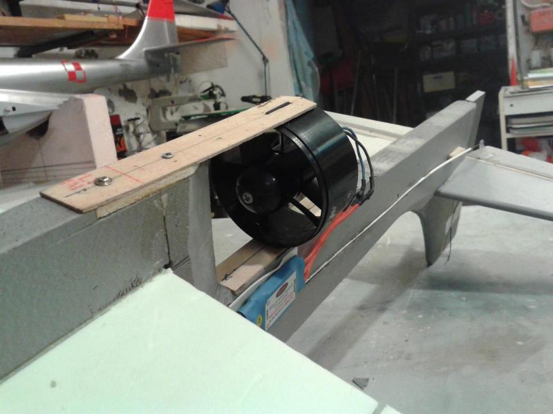

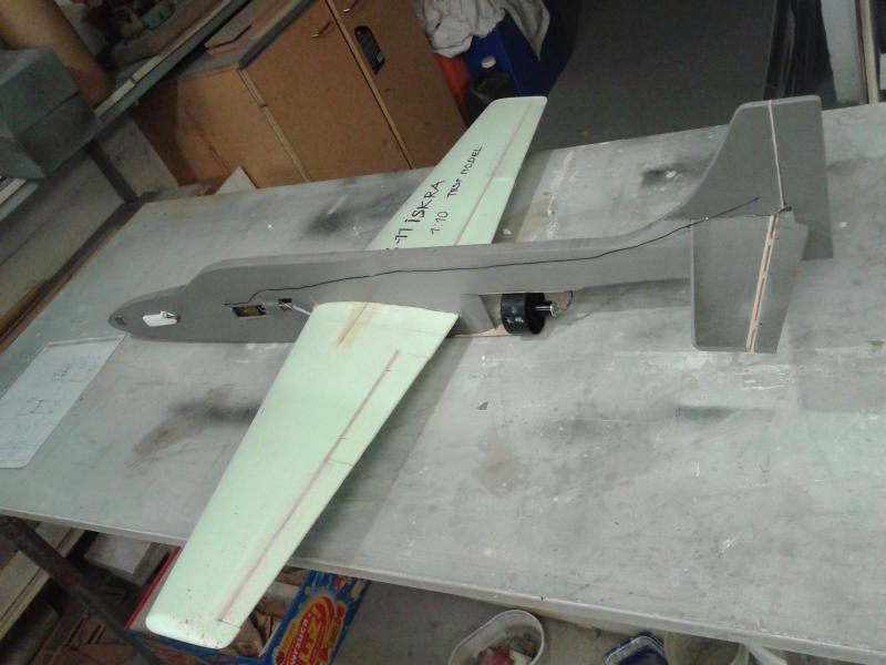

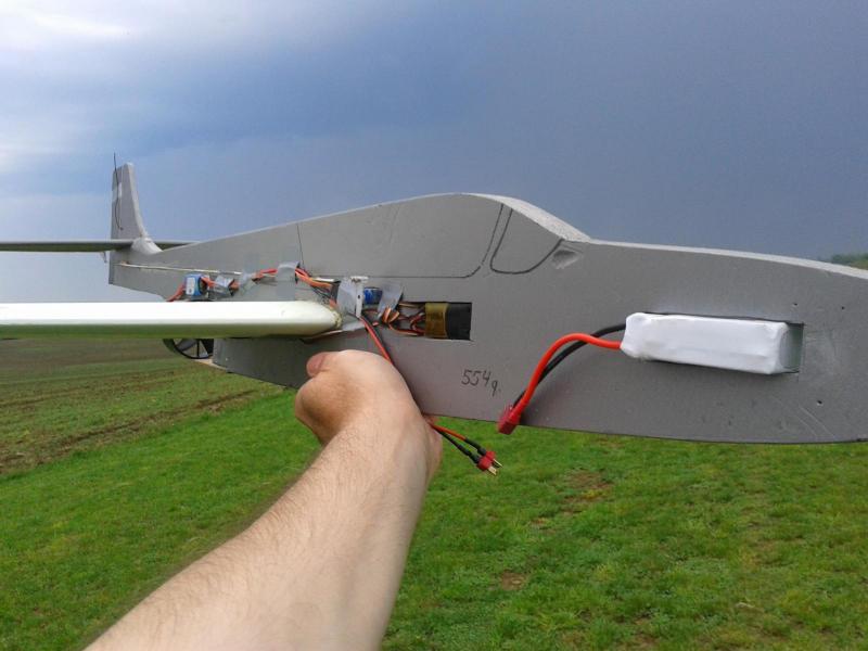

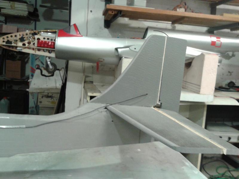

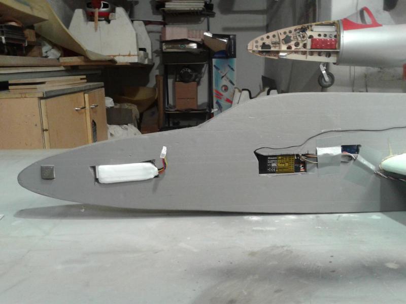

             Ze styroduru  wykonałem   model  " Iskry  " do  testów   środka ciężkości . Okazało się że po wmontowaniu napędu i wyposażenia   r.c. model lata  tak realistycznie  , że postanowiłem o tym   napisać i zachęcić miłośników "Iskry"  do budowy .  Poniżej kilka zdjęć .post-6784-0-59319100-1437675850_thumb.jpgpost-6784-0-97893500-1437675870_thumb.jpgpost-6784-0-80363400-1437675889_thumb.jpgpost-6784-0-80953200-1437675916_thumb.jpgpost-6784-0-16000500-1437675941_thumb.jpg

         Już od dobrych kilku dni Iskra lata    ze zwężką i pierścieniem  , zdjęcia są z pierwszego dnia próbnych  lotów .
Impeler to GWS -64  +   regulator 30 A  +  pakiety  3 cele  o poj. 1300 mAh. Wmontowałem to co miałem  pod ręką.
W takiej konfiguracji lata około 10 minut.  Tak jak  wspominałem wcześniej model budowałem z myślą  o sprawdzeniu położenia SC w locie
,więc nie przykładałem się specjalnie .
