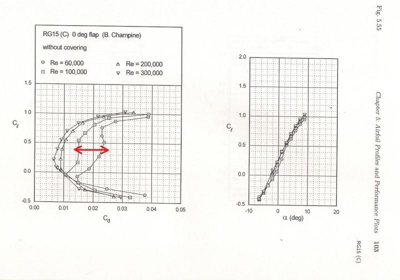

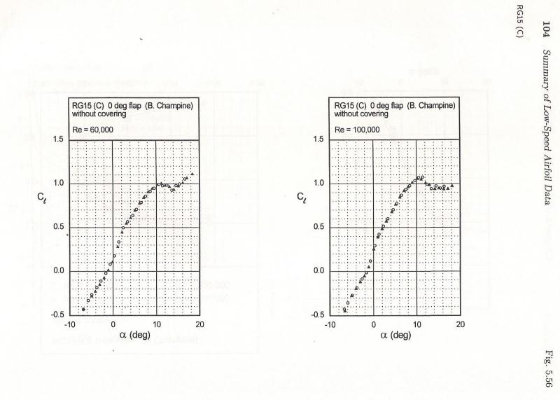

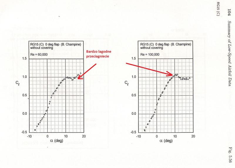

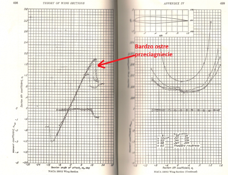

Andrzej Klos Opublikowano 13 Sierpnia 2015 Opublikowano 13 Sierpnia 2015 Czesc Bruno, Nareszcie ktos bedzie robil jakies obliczenia J! XFLR5 jest bardzo przyjemny w uzyciu i mozna zoptmalizowac szybowiec pod wzgledem osiagow i statecznosci. A teraz moje 3 grosze: - RG15 jest ciagle calkiem OK i wcale nie "wpada w korkociag" jak widac na zalaczonych wykrysach z Soartech. Przeciagniecie jest bardzo lagodne. Jest wiele rzeczy, ktore moga powodowac wpadanie w korkociag jak np: bledny obrys skrzydla, polozenie usterzenia poziomego etc a takze bledu pilotazu np uzywanie za duzo steru kierunku. Oczywiscie, sa nowoczesniejsze profile ale na poczatek ten tez bedzie OK. Mialem modele z RG15 i lataly OK. - Tez proponuje zmniejszenie srednicy kadluba. Oprocz tego proponuje lagodne przejscie skrzydla w kadlub, nawet po lini prostej (patrzac z przodu) tak jak to jest na wielu wspolczesnych samolotach pasazerskich. Ciasne szczeliny jak na Twoim planie powoduja duze opory. Dodatkowo, w widoku z gory, kadlub powienien sie zaczac zwezac dopiero za krawedzia splywu skrzydla. - Proponuje dodac wznios skrzydla. Modele bez wzniosu lataja nerwowo. - Czy skrzydlo i statecznik maja zaklinowanie ujemne? Skrzydlo powinno miec dodatnie a statecznik poziomy ujemne (XFLR5 wszystko wyjasni). Przypomne, ze kat zaklinowania liczy sie od cieciwy a nie od spodniej czesci profilu jak to niektorzy probuja... - Model wymagaja troche wiekszych powierzchni statecznikow niz samoloty. Tutaj sa zaskanowane artykulu na ten temat (z zaleznosci od strzalki ugiecia profilu tnz momentu profilu). http://pfmrc.eu/index.php?/topic/37183-j-1-prz%C4%85%C5%9Bniczka-m-ep-20m/page-8 - Piszesz, ze T-tail potrzebuje "solidnieszej konstrukcji statecznika poziomego". Zapewne chodzilo Ci o statecznik pionowy. Trudno jest zamocowac solidny statecznik pionowy do gotowej rurki weglowej. Chyba lepiej zrobic statecznik pionowy jako calosc z kadlubem (albo V-tail). - Na konocowke skrzydla (a moze i na cale skrzydlo tak jak w moich PSS)!) polecam profil Mu-85, ktory znalazlem na tej Francuskiej stronie: http://obor.free.fr/navigator.php?url=/Technique/mu85.html&type=3&dir=Technique Uzywalem go kilka razy w moich szybowcach PSS i lata bardzo dobrze, ma troche mniejszy opor od RG15 i wiekszy CL przy mniejszych liczbach Re, jak pokombinujesz z XFLR5 to pewnie wszystko sie wyjasni. Jest troche trudnieszy do wykonania od RG15 bo ma bardzo cienka krawedz splywu ale ja robilem skrzydla z bialego styropianu pokryte fornirem i tez bylo OK (dodalem paski 25mm szerokosci, tkaniny weglowej na krawedzi splywu, pod fornirem). Zycze powodzenia. Andrzej 1

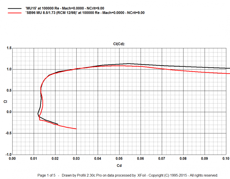

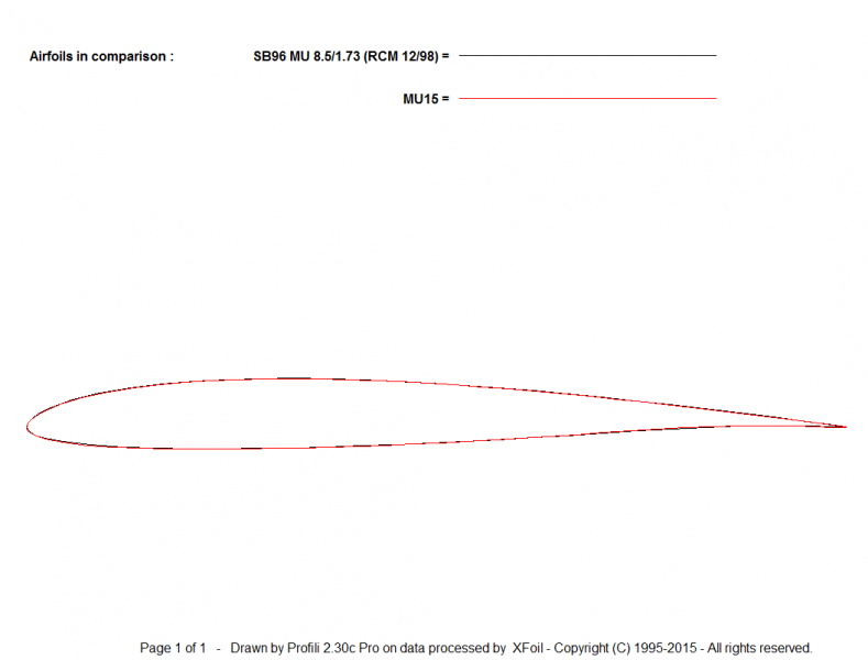

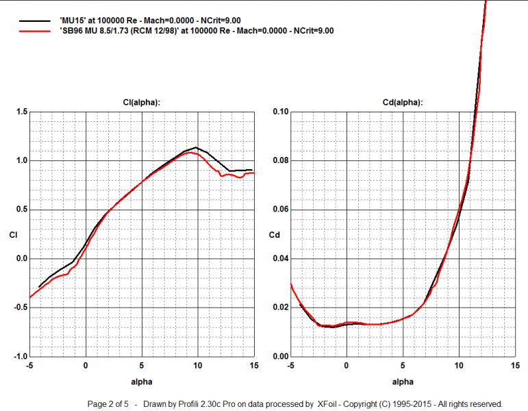

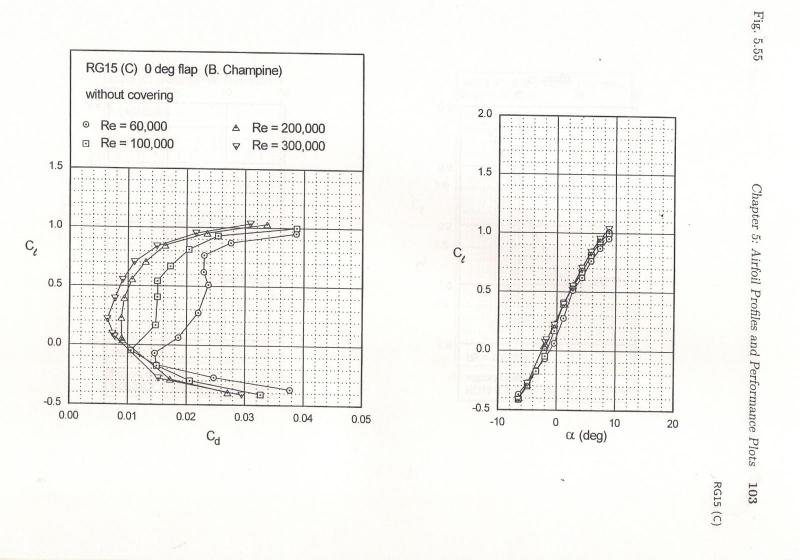

Gość Jerzy Markiton Opublikowano 15 Sierpnia 2015 Opublikowano 15 Sierpnia 2015 Andrzeju - jeśli mogę się wtrącić ? 1-szy wykres pokazuje, że RG-15 będzie miał tendencję do korka - wskazuje na to załamanie charakterystyki dla Re 60 000 i 100 000....... W czasach, kiedy królował RG-15 panowała zasada: z cięciwą nie schodzić poniżej 150mm (dla profili laminarnych). Jeśli weźmie się pod uwagę ówczesne technologie - z uwagi na masę - latało się na wyższych Re niż dziś, a mimo to - pow. 150mm ? Bezpieczne Re przyjmowało się na 300 000.... Mu - 85, nie wiem, ale wydaje mi się, że powinien nosić oznaczenie SB85Mu - chyba, że wcześniej - Serge Barth, twórca tego profilu, stosował inne oznaczenia. Oznaczenie wskazuje na rok 1985. Całkiem fajnie spisuje się nowsza wersja (modyfikacja) tego profilu - SB96Mu. Niby identyczny profil, ale posiada maksymalną grubość bardziej z przodu - sugeruje mniejsza wędrówkę Ś.P. czyli w konsekwencji można zastosować mniejszy współczynnik stateczności.... Profil (teoretycznie) wykazuje wyższość nad RG-15 w zakresie Re 100-200 000. W wyższych Re - praktycznie różnic nie widać lub są tak minimalne, że latacz taki jak ja ich nie zauważy. Biorąc pod uwagę gwałtowne zmniejszenie cięciwy na końcówce skrzydła dyskutowanego projektu przejście na Mu-85 (SB96Mu ?) może okazać się wręcz konieczne. Ta końcówka będzie pracować na krańcowo różnym Re. Zwichrzenie może okazać się niewystarczające. Ale jak zwykle: wszystko wyjdzie w praniu... ! Pozdrawiam - Jurek 1

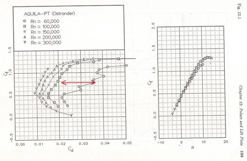

Andrzej Klos Opublikowano 20 Sierpnia 2015 Opublikowano 20 Sierpnia 2015 Czesc Jurek, Sorry, dopiero teraz zauwazylem Twoj post. Po pierwsze, nie nalezy mylic przesiagniecia z korkociagiem. Przesiagniecie jest charakterystyka profilu skrzydla a korkociag calego modelu czy tez samolotu. Jest mozliwe zrobienie skrzydla w samolocie z profilem o ostrej charakterystyce przeciagniecia, ktory nie bedzie wchodzil w korkociag. I odwrotnie, jest tez mozliwe zrobienie skrzydla w samolocie od bardzo lagodnej charakterystyce przeciagniecia, ktory bedzie w niego latwo wchodzil a nawet nie bedzie chcial z niego wyjsc. Wracajac do RG15: 1-szy wykres wcale nie pokazuje, ze profil bedzie mial tendencje do korkociagu! Pokazuje natomiast powstawanie pecherza laminarnego przy malych liczbach Reynolds'a. i w konsekwencji wzorst oporu. Zasada, o ktorej wspominasz aby nie "schodzic ponizej 150mm koncowki" wyraznie to potwierdza. Niektorzy modelarze twierdzili, ze modele lataly lepiej po kilku kraksach i naprawach. W sumie chodzilo o wzrost masy modelu i w konswekwencji szybszy model o wiekszym obciazeniu powierzchni. Poniewaz liczba Reynolds'a jest wprost proporcjonalna do predkosci lotu i cieciwy, na to samo wychodzi tzn albo zwiekszyc cieciwe albo predkosc lotu, liczba Re bedzie ta sama. Oczywiscie im wieksza liczba Reynolds'a tym na ogol mniejszy wspoczynnik oporu ale Re~300000 to dla cieciwy 150mm predkosc ponad 100km/godz. Wydaje sie byc to troche konserwatywne podejscie. Jesli Twoje modele wpadaly w korkociag to byc moze obrys skrzydla (widok z gory) byl nie tak. A tak poza tym, co zlego z korkociagiem? Jest to figura akrobacji, nie ma sie czego bac; przeciwna lotka, male oddanie a potem sciagniecie drazka i po strachu! Znalazlem profil SB96Mu i roznica pomiedzy nim i Mu85 jest znikoma, mniejsza niz grubosc linii, czyli praktycznie nie do wykonania i zauwazenia w przypadku modelu. Zrobilem tez szybka analize z Profilii i jest on raczej gorszy od MU85, wyraznie widac pecherz laminarny ale w zwiazku z tym, ze obrysu obu profili sa prawie identyczne, trudno dyskutowac, ktory bedzie lepszy. Oznaczenie MU85 nie oznacza roku 1985 ale 8.5% profil, ale nie wiem czy ma to jakies znaczenie. Tak, sugerowalem koledze Mu85 na koncowke skrzydla ale byc moze trzeba zmienic nawet na inny profil, analiza wszystko pokaze. Czolem Andrzej
Gość Jerzy Markiton Opublikowano 20 Sierpnia 2015 Opublikowano 20 Sierpnia 2015 Dzięki Andrzeju ! Świetnie to zrobiłeś !!! Może trochę uprościłem, ale korek zaczyna się właśnie ostrym przeciągnięciem ? To już nawet nie jest 1 krok. Oderwanie strug zaczyna się pojawieniem pęcherzy laminarnych ? Nie podejmuję się zaprojektować modelu z ostrą charakterystyką przeciągnięcia i odpornego na korki... Jestem na etapie unikania profili z taką charakterystyką bo z reguły prowadzi to do nieprzyjemnych sytuacji, w których braknie mi albo refleksu albo wysokości do wybrnięcia. Natomiast to, co pokazujesz na przykładzie Aquili dla Re 60 000 - to (tak ja interpretuję tę część charakterystyki, czy prawidłowo - to inna para kaloszy) typowe zachowanie profilu z opływem krytycznym, czyli opływ dość niespokojny ulegający częstym zmianom, zależny od wielu, bardzo małych czynników. Z takim opływem model leci ale nawet małe wytracenie prędkości (np.: w zakręcie) powoduje dalsze zmniejszenie Re i budzimy się z opływem podkrytycznym, w którym model staje się nieprzewidywalny. Czasami zachowanie modelu jest takie, że tego opływu krytycznego, stojąc na ziemi nie zauważamy. Oznaczenie Mu 85, Mu 86 - to były moje domysły. Faktem jest, że SB 86 Mu został opublikowany później, więc sądziłem, że jest jego wersją rozwojową powstałą na bazie obserwacji (oczekiwań modelarzy ?) modeli z profilem SB 85 Mu. 86 - ma większe trochę ugięcie środkowej i przesunięte bardziej do tyłu. Przy tej samej grubości - 8,5 %. O ile procent poprawia to charakterystyki całego modelu - nie jestem w stanie ocenić. W każdym razie wskazuje kierunek oczekiwań ? Zmian w zachowaniu ? ------------------------ To, co napisałeś o Re (cięciwa, prędkość) - daje identyczny wynik. Należałoby oczekiwać identycznego zachowania modeli, tzn: model o małej prędkości i dużej cięciwie w porównaniu do modelu o małej cięciwie i dużej prędkości. Kiedyś też tak próbowałem manipulować w pogoni za oczekiwanym zachowaniem modelu. Ale dość szybko przekonałem się, że liczba Re to tylko jeden z kamyków (dość istotny) w fundamencie prawidłowo latającego modelu. Ale tego kamyka nie należy ignorować ! Masz rację - aksjomat o 150mm zrodził się dość dawno. Od tamtego czasu trochę już tych profili powstało ? Może czas to zweryfikować ? Jeszcze raz dziękuję i pozdrawiam - Jurek
Bruno Opublikowano 27 Sierpnia 2015 Autor Opublikowano 27 Sierpnia 2015 Witam,Przekonałem się w końcu do zmiany profilu na Mu-85. Ponadto dodałem wznios 2 stopnie na skrzydło i przesunąć lotkę bliżej osi kadłuba. (Gorsza charakterystyka nośna związana z mniejszymi liczbami Reynoldsa na końcówce skrzydła, bałem się że początkowy punkt oderwania będzie miał miejsce w rejonie lotki, co mogłoby spowodować niezamierzony korkociąg) Skrzydła zamierzam wykonać ze styroduru i laminatu z wykorzystaniem pompki próżniowej. Jak w tym wideo: Przygotowałem szablony do wycinania termicznego w styrodurze. Muszę jeszcze je przygotować do cięcia laserem. Tak prezentuje się skrzydło: Tak jego wnętrzności: A tutaj szablony do cięcia:
