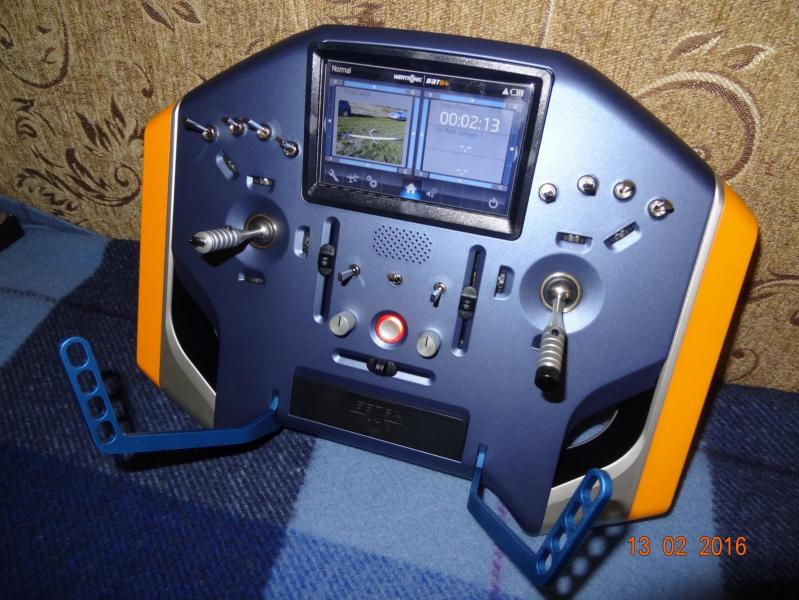

Pułkownik Opublikowano 13 Lutego 2016 Autor Udostępnij Opublikowano 13 Lutego 2016 Tak teraz wygląda mój WEA BAT 64 z drążkami RC-Technik. Odnośnik do komentarza Udostępnij na innych stronach Więcej opcji udostępniania...
Wiesiek Opublikowano 13 Lutego 2016 Udostępnij Opublikowano 13 Lutego 2016 Drazki z rc-technik to bardzo dobry wybor,tanie nie sa ,ale jakosc kosztuje.Tez uzywam. Nie bylo problemu z montarzem? Odnośnik do komentarza Udostępnij na innych stronach Więcej opcji udostępniania...
Pułkownik Opublikowano 13 Lutego 2016 Autor Udostępnij Opublikowano 13 Lutego 2016 Drazki z rc-technik to bardzo dobry wybor,tanie nie sa ,ale jakosc kosztuje.Tez uzywam. Nie bylo problemu z montarzem? Wiesiek, żadnego problemu nie miałem. Wszystko poszło gładko i szybko . Tylko trzeba użyć Loctite aby po ustawieniu przełącznika w pionie zakleić górną część na osi. Jakie miałeś problemy? Odnośnik do komentarza Udostępnij na innych stronach Więcej opcji udostępniania...

Pułkownik Opublikowano 14 Lutego 2016 Autor Udostępnij Opublikowano 14 Lutego 2016 Wiesiek, RC-Technik teraz wymaga hasła aby ściągnąć manual do instalacji drążków do danego radia. Nie mniej jednak instalacja drążków do WEA jest bardzo prosta i odbywa się bardzo szybko. Trzeba odkręcić oryginalne drążki, przełożyć przewody z wtyczką przez istniejący otwór i podłączyć do gniazda na płytce .Górna część drążka wymaga wklejenia na loctite po ustawienie przełącznika w pionie. I to cała operacja. Gdzieś w pliku mam ten manual. Jestem zdziwiony, że trzeba coś wiercić podczas wymiany w MC-24. Ale to pewnie specyfika tego radia.Oryginalne drążki WEA są też dobre. Jednak chęć posiadania dodatkowych dwóch wyłączników na drążku zaważyła na tej decyzji. To duża wygoda kiedy masz pod palcem kolejne funkcje . Pozdrawiam Odnośnik do komentarza Udostępnij na innych stronach Więcej opcji udostępniania...
Wiesiek Opublikowano 14 Lutego 2016 Udostępnij Opublikowano 14 Lutego 2016 Ja bym zmienił firmę radia zamiast srać się z wymianą drążków na być może lepsze Bez sensu. Wiesiek, RC-Technik teraz wymaga hasła aby ściągnąć manual do instalacji drążków do danego radia. Nie mniej jednak instalacja drążków do WEA jest bardzo prosta i odbywa się bardzo szybko. Trzeba odkręcić oryginalne drążki, przełożyć przewody z wtyczką przez istniejący otwór i podłączyć do gniazda na płytce .Górna część drążka wymaga wklejenia na loctite po ustawienie przełącznika w pionie. I to cała operacja. Gdzieś w pliku mam ten manual. Jestem zdziwiony, że trzeba coś wiercić podczas wymiany w MC-24. Ale to pewnie specyfika tego radia.Oryginalne drążki WEA są też dobre. Jednak chęć posiadania dodatkowych dwóch wyłączników na drążku zaważyła na tej decyzji. To duża wygoda kiedy masz pod palcem kolejne funkcje . Pozdrawiam Wyglada na to ze wymiana drazkow w Bat-64 jest tak prosta jak np.w nadajnikach Jeti. W Gr jest z tym troche trudniej,drazki nie maja gwintu,sa mocno wcisniete no i jak juz pisalem trzeba wiercic otwor zeby wyprowadzic przewody. Odnośnik do komentarza Udostępnij na innych stronach Więcej opcji udostępniania...
Pułkownik Opublikowano 14 Lutego 2016 Autor Udostępnij Opublikowano 14 Lutego 2016 No to problem bardziej skomplikowany. Do WEA drążki pasują gdyż gwint jest taki sam. Ale jeśli pokonałeś ten problem to gratuluję . Pozdrawiam. Odnośnik do komentarza Udostępnij na innych stronach Więcej opcji udostępniania...

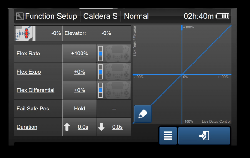

Pułkownik Opublikowano 17 Lutego 2016 Autor Udostępnij Opublikowano 17 Lutego 2016 Kilka screenów z programowania BAT64.Programowanie na komputerze przez WiFi co znacznie oszczędza czas. Odnośnik do komentarza Udostępnij na innych stronach Więcej opcji udostępniania...
