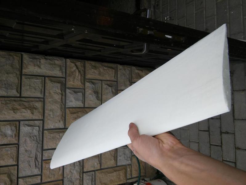

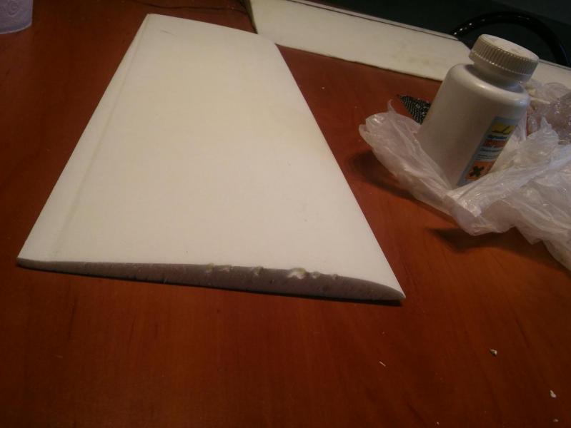

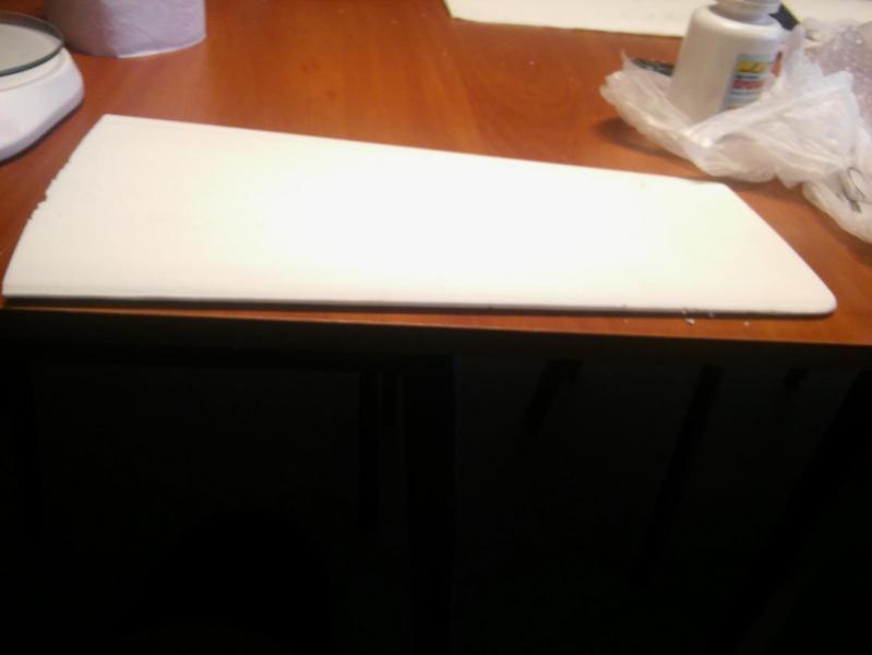

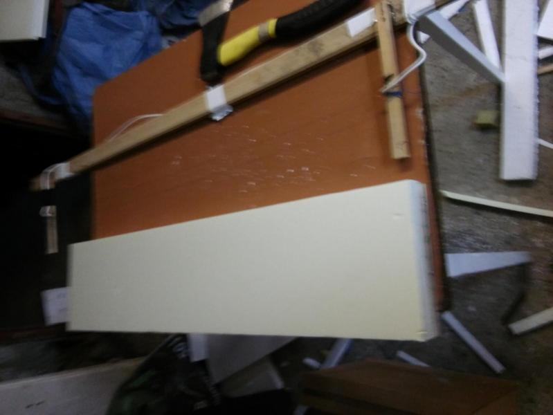

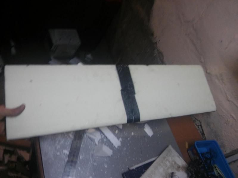

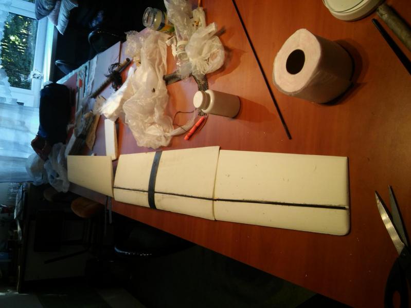

o.patrykmodelarz Opublikowano 18 Września 2015 Autor Opublikowano 18 Września 2015 W końcu w domu, przez same weekendy robota idzie topornie Biorę się za wycinanie szablonów żeber Paczka przyszła boję się żeby mi nie brakło mi żywicy hahah
PK999 Opublikowano 18 Września 2015 Opublikowano 18 Września 2015 (...) Paczka przyszła boję się żeby mi nie brakło mi żywicy hahah (...) Dobry kompozyt zawiera dużo mniej żywicy niż tkaniny (masowo). Nie robiłem nigdy modeli od podstaw. Czasem coś naprawiam, czasem robię jakiś mały element. Większość żywicy kończy w śmietniku, na narzędziach czy w papierowym reczniku którym odsączysz nadmiar. Epidian jest ciut niewygodny przy pracy. Lepkość jest duża od razu po rozmieszaniu z utwardzaczem. Trzeba mocno uważać aby nie pociągnąć tkaniny za wałkiem lub papierem, szczególnie przy układaniu rowingu. Oczywiście popieram projekt i życzę wytrwałości w razie pierwszych niepowodzeń. Chętnie zobaczę oblot modelu

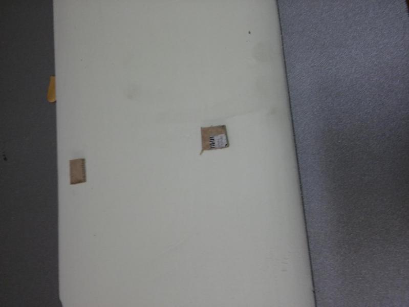

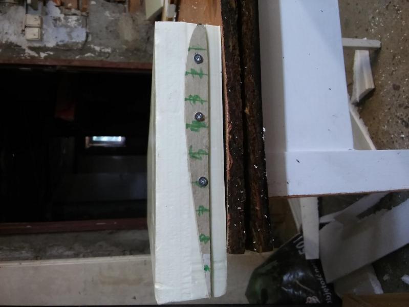

o.patrykmodelarz Opublikowano 19 Września 2015 Autor Opublikowano 19 Września 2015 Mam pytanie na temat wklejania balsy tam gdzie będą śruby mocujące skrzydło. Czy odrazu wywiercić otwory czy poza laminowaniu dopiero?
o.patrykmodelarz Opublikowano 19 Września 2015 Autor Opublikowano 19 Września 2015 to sklejka może być?
awiator Opublikowano 19 Września 2015 Opublikowano 19 Września 2015 Może być,polecam strono arthobby masz tam rysunki skrzydeł w technologi w której budujesz.
Łukasz99 Opublikowano 19 Września 2015 Opublikowano 19 Września 2015 Wylewka z żywicy zagęszczonej krzemionką - lżej i łatwiej niż bukowy klocek jak w arthobby. Otwory wykonaj dopiero przy pasowaniu skrzydła z kadłubem by zachować kąty względem stateczników i kadłuba. Dobry kompozyt zawiera dużo mniej żywicy niż tkaniny (masowo). Niestety, można by się tutaj nie zgodzić. 50-50% lub 60-40% gdzie 60% to tkanina

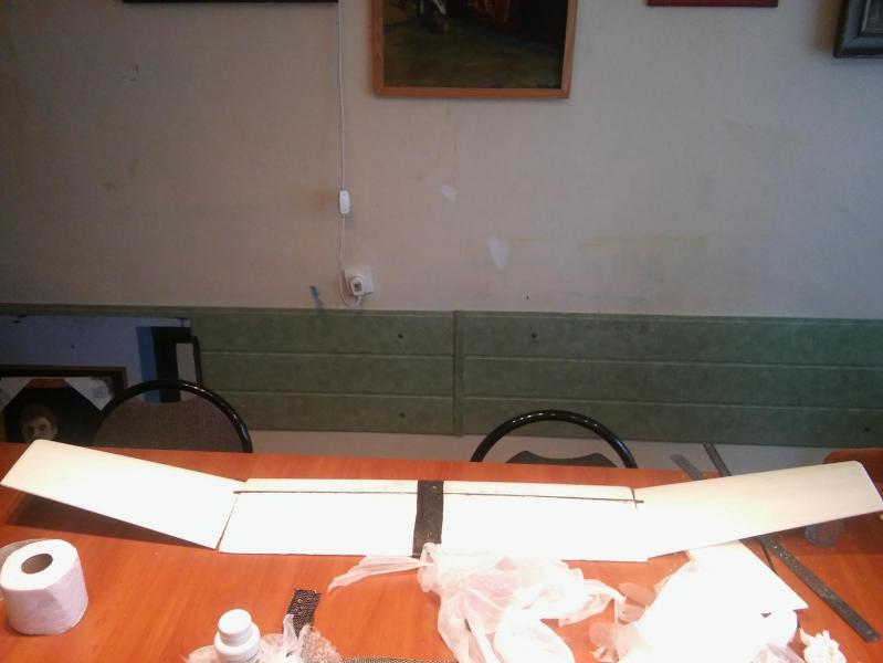

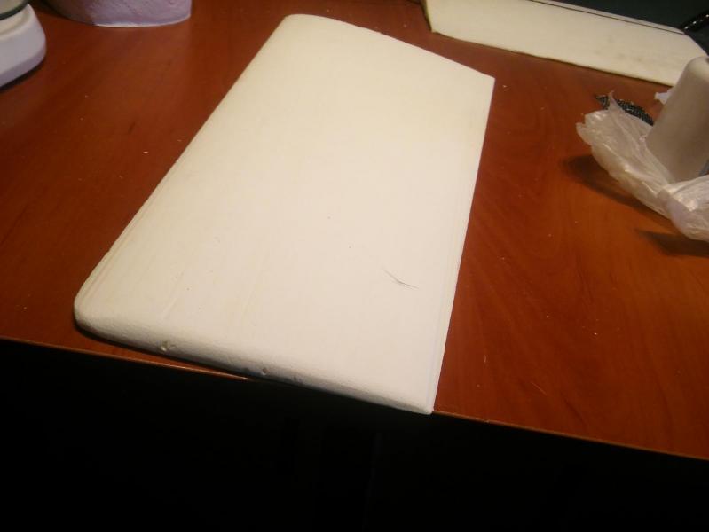

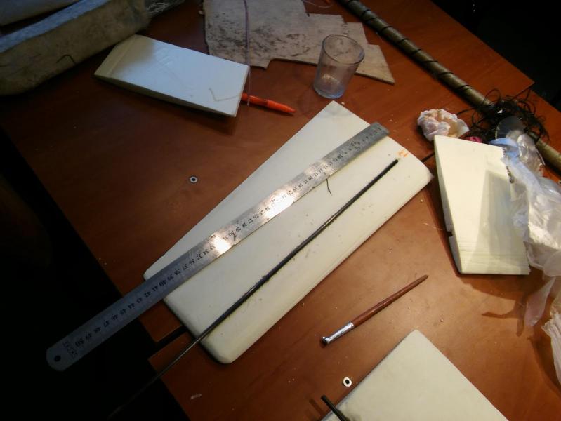

o.patrykmodelarz Opublikowano 19 Września 2015 Autor Opublikowano 19 Września 2015 Skrzydło wycięte zaczynam laminować. Ja myślę ze wkleję w skrzydło te 2 kawałki sklejki nawiercę je a w kadłubie wkleję nakrętki i powinno trzymać?
mmodel Opublikowano 19 Września 2015 Opublikowano 19 Września 2015 Wylewka z żywicy zagęszczonej krzemionką - lżej i łatwiej niż bukowy klocek jak w arthobby. Otwory wykonaj dopiero przy pasowaniu skrzydła z kadłubem by zachować kąty względem stateczników i kadłuba. Niestety, można by się tutaj nie zgodzić. 50-50% lub 60-40% gdzie 60% to tkanina Masz racje co do stosunku 60%( tkanina) - 40%( wypełnienie) ale raczej ciężko jest taki stosunek osiągnąć nie używając pompy próżniowej i reszty "stuffu". A co do zagęszczenia żywicy krzemionką to moim zdaniem pomyłka, a to z tego względu, że krzemionka jest po prostu krucha po utwardzeniu i się nie nadaje do tego, poza tym różnica w masie raczej niezauważalna. Lepsze były by płatki bawełniane z odrobiną krzemionki ale też nie idealne. Ogólnie zastosowanie krzemionki jest inne... Lepiej zastosować sklejkę, bo nie wiele jej tam w rzeczywistości zostanie użyte, a na pewno będzie pewniej. I wklej klocki podczas laminowanie a nie potem, bo ciężko będzie zmatowić tkaninę.
Łukasz99 Opublikowano 19 Września 2015 Opublikowano 19 Września 2015 Wylewki z żywicy zagęszczonej krzemionką stosuje się w f3k z bardzo dobrym skutkiem, gdzie działanie sił na śruby jest bardzo duża i nic nie powoduje wykruszania się. W f3j/m przy ręcznym holu nie wygenerujemy aż takiej siły w tym kierunku. Kawałki sklejki przyklejone na wierzch po przykręceniu będą miażdżyły rdzeń. Bukowe klocki wklejone na żywicę podczas laminowania są lepszym rozwiązaniem niż sklejkowe prostokąty pod śruby.

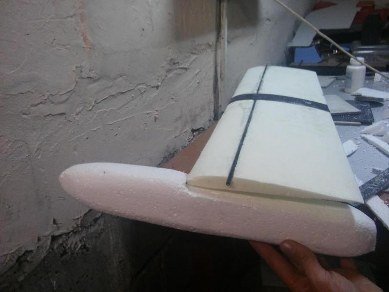

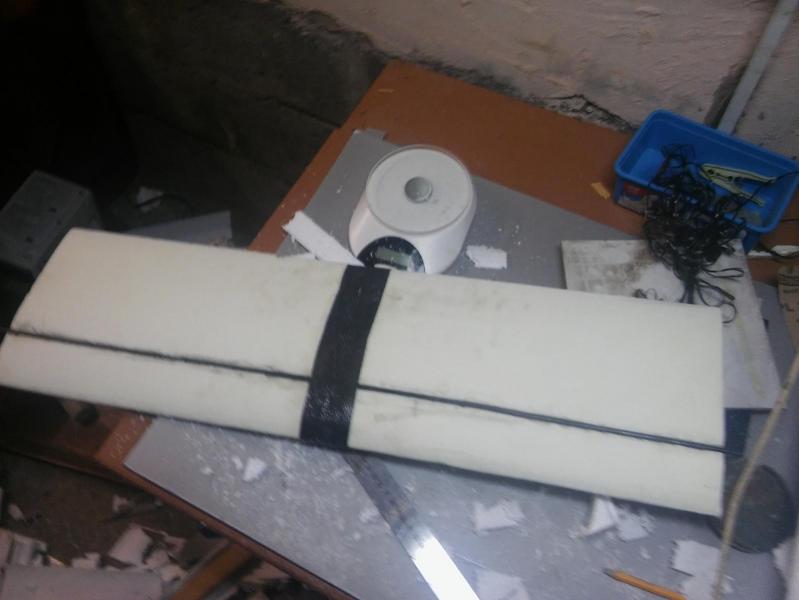

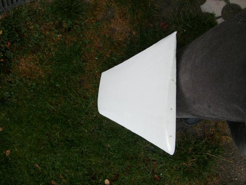

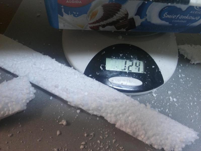

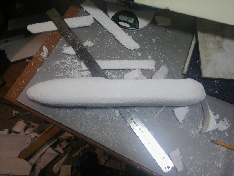

o.patrykmodelarz Opublikowano 20 Września 2015 Autor Opublikowano 20 Września 2015 Witam do centropłatu został wklejony dźwigar klocek bukowy a środek został wzmocniony tkaniną węglową. Waga wynosi 124g bez tkaniny szklanej Czy nie wyszła mi zadurza cięciwa? 200mm Kopyto kadłyba wystrugałem Natarcie skrzydła dałem w odległości 190 od początku kadłuba, nie zamało ? Długość kadłuba obliczyłem na 930mm, będzie ok? I czy mogę zastosować taki bajer że na końcach uszach profil będzie cieńszy? No i wiadomo trochę mniejsza cięciwa Proszę o szybką odpowiedź

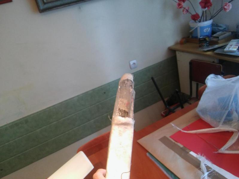

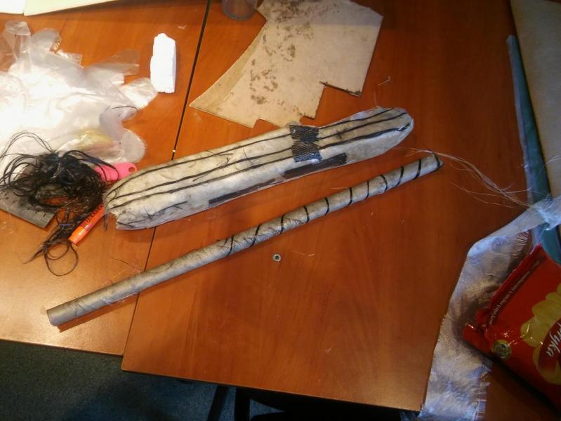

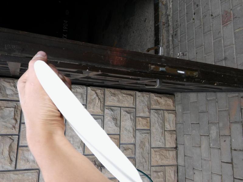

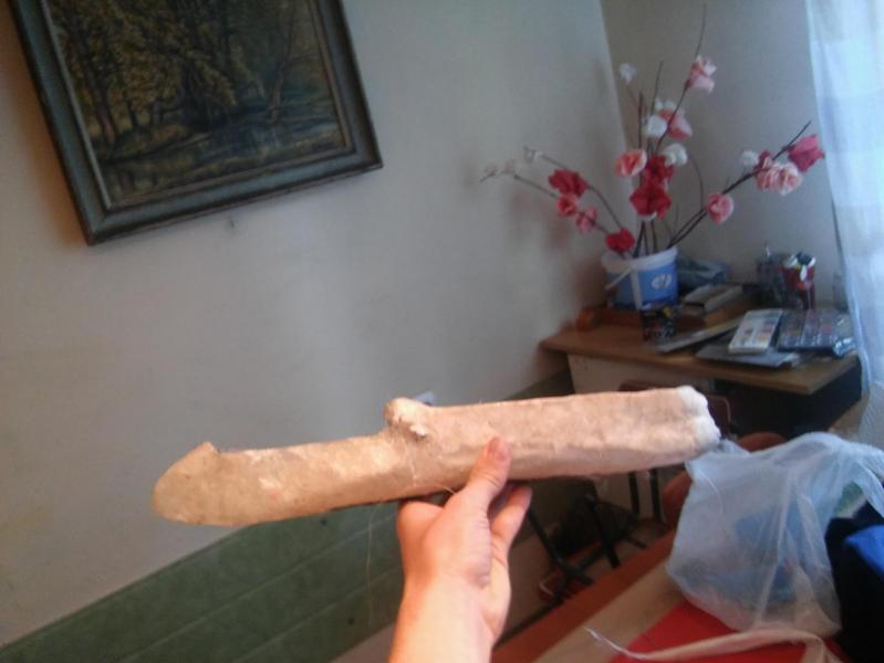

o.patrykmodelarz Opublikowano 22 Września 2015 Autor Opublikowano 22 Września 2015 Jeszce się nie poddałem Ze skrzydeł jestem zadowolony ale kadłub i belka to tak mi źle i brzydko wyszła i w dodatku to jest krzywe tak mnie to boli ale nie mam żywicy i tkaniny i w dodatku czasu i warunków żeby zrobić nowy
pyton Opublikowano 22 Września 2015 Opublikowano 22 Września 2015 belkę jak i kadłub zawsze możesz kupić, albo szlifowanie/szpachlowanie obecnego itd.
o.patrykmodelarz Opublikowano 23 Września 2015 Autor Opublikowano 23 Września 2015 To zobaczę może go uratuje Teraz mam Bardzo poważne pytanie jak duży wznios zastosować? proszę o szybką odpowiedż
Marcin81 Opublikowano 23 Września 2015 Opublikowano 23 Września 2015 Zmień długość kadłuba.... jest stanowczo za krótki. Będzie problem z wyważeniem... Jak zrobisz nowe kopyto i będziesz na nowo laminował, to oklej wszystko do o koła taśmą klejącą żeby wszystko dobrze przylegało do kopyta. Przyłóż się jednocześnie do kopyta.... poprzednie jak dla mnie, było na "oko" do wywalenia.... co do belki/rurki ogonowej.... może lepiej kupić gotowca, lub adoptować kawałek wędki teleskopowej. Działaj. Początki nigdy nie są łatwe. 2

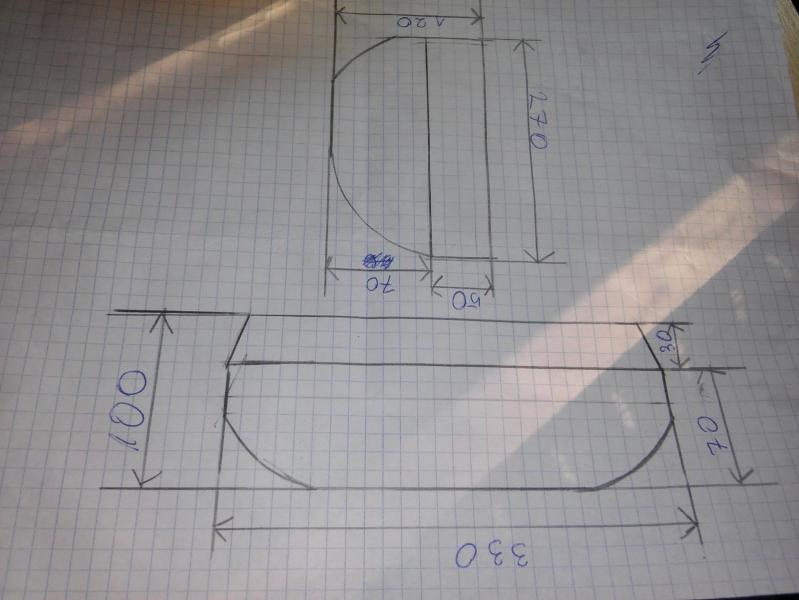

o.patrykmodelarz Opublikowano 24 Września 2015 Autor Opublikowano 24 Września 2015 Dziękuje bardzo za pomoc Kadłub nowy zrobię w weekend, A jaki zrobić wznios skrzydeł??? Zastosować profil w statecznikach czy zrobić je ,, Płaskie"'? A wymiary takie Proszę o szybką odpowiedź
o.patrykmodelarz Opublikowano 26 Września 2015 Autor Opublikowano 26 Września 2015 Ponawiam pytanie bo chcę go wkrótce skończyć
krzysiek w Opublikowano 27 Września 2015 Opublikowano 27 Września 2015 Jak zrobisz nowe kopyto i będziesz na nowo laminował, to oklej wszystko do o koła taśmą klejącą żeby wszystko dobrze przylegało do kopyta Tylko jak owijasz to stroną bez kleju. Jak owiniesz klejem to może nie chcieć ładnie schodzić, bedzie się rozrywać i powierzchnia będzie gorsza. JA tak zwijam swoje stożki i jest ok
