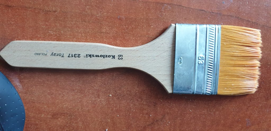

PVA nakładam 2 razy za pomocą takiego pędzla. PVA rozcieńczam wodą i dodaje krople płynu do naczyń. Ważne, jest to aby model był lekko zmatowiony papierem 2000 a potem wypastowany (dobrze wypastowany). Po pomalowaniu patrze gdzie się PVA zbiegło i te miejsca głaszcze do skutku. Eksperymentowałem z wypastowanym czarnym kawałkiem plexi. Drugą warstwę PVA nanoszę następnego dnia i trochę bardziej je rozcieńczam wodą. PVA dobrze położone działa jak lakier wyrównuje i wybłyszcza formę czy model. Nierówności przy nanoszeniu PVA wynikające z jego gęstości znikną po odparowaniu wody. Ja robię model do lakierowania , więc mi nie zależy na lustrzanych formach. Natomiast teraz trwa inny projekt w którym będziemy stosować rozdzielacze Loctite - np Frekote 1-step. Warto postudiować. Pozdrawiam RafałM

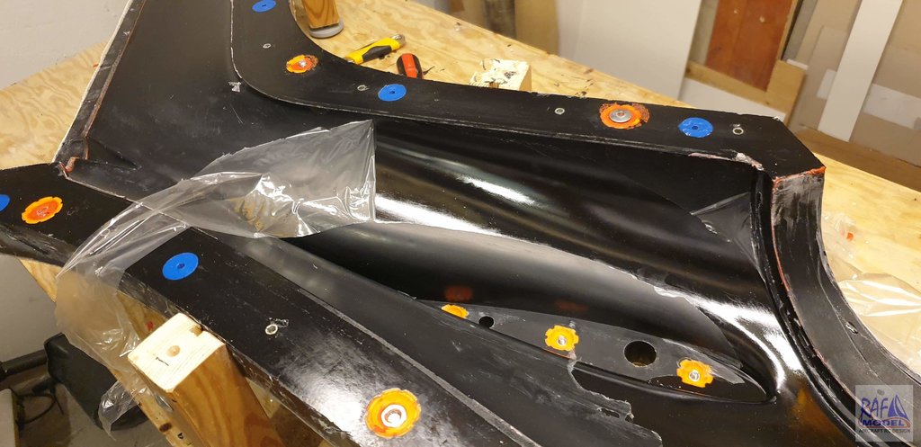

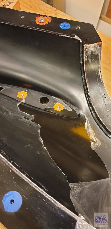

Podczas rozdzielania kopyta nawet PVA zostało na kopycie (nie rozerwało się), więc Freekote i wosk jednak zrobiły swoje.

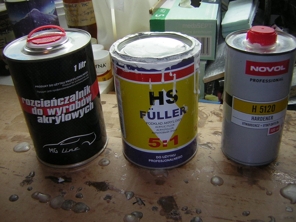

Witam. Mam pytanie do znawców. Ponieważ będę odbijał kadłub który i tak będzie malowany. To czy mogę formę przed laminowanie oczywiście po zastosowaniu pastowania itp itd trysnąć szpachlą epoksydową z utwardzaczem - oczywiście cienką warstwą, żeby mi się tkanina nie odbiła? zamiast jakimś lakierem. Szpachla po odbiciu łatwiej mi się będzie szlifować.
Lakierem Akrylowym 2K  podkładowym , dwuskładnikowym .
Tak dziesiątki  form robię  na akrylu tylko na lakier , ale podkład tęż używam gdy forma ma już trochę przebiegu
Już nie jest tak błyszcząca jak lustro to wtedy stosuje  lakieru podkład 2K, kadłub po wyjęciu z formy  ma być do malowania ostatecznego .
Dzięki. Artur a testowałeś te puszki 2k z utwardzaczem? Ile mam tego kupić? 500ml czy 2x200ml -  wystarczy?.Kadłub ma 1500. I jeszcze pytanko.Jak  nałożę taki podkład to nie muszę od razu laminować wystarczy po wyschnięciu przejechać jakąś włókniną 600?. Pozdrawiam Rafał
Tak używam, tego akrylu od bardzo dawna z utwardzaczem . Co do kupowania to jest w puszkach litrowych . Ale można w  mieszalniach farb kupić na ml .
Twój kadłub ma 1,5m  i po wyjęciu  z formy będzie ważył około 1kg to też zależy jakich tkanin użyjesz. Ogólnie ja kładę ten podkład natryskowo , nie trzeba się śpieszyć z laminowaniem można i za parę dni  do miesiąca może leżeć pomalowany wewnątrz formy . Jednak dłużej nie ma co zwlekać z laminowanie , bo forma wiadomo jest na woskowana  im dłużej leży farba w niej z czasem zaczyna pękać i odłazić płatami  z powierzchni nawoskowanej  .
Akryl podkładowy po wyschnięciu jest matowy nie trzeba go zmatowić włókniną , można  od razu laminować .

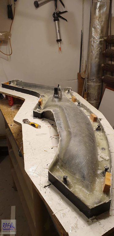

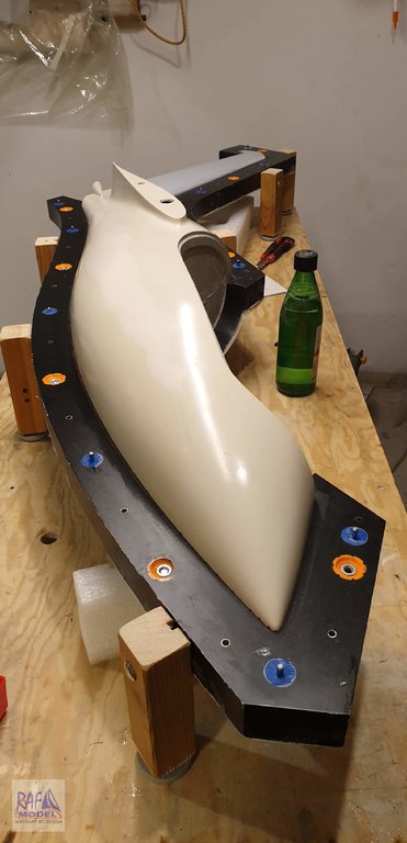

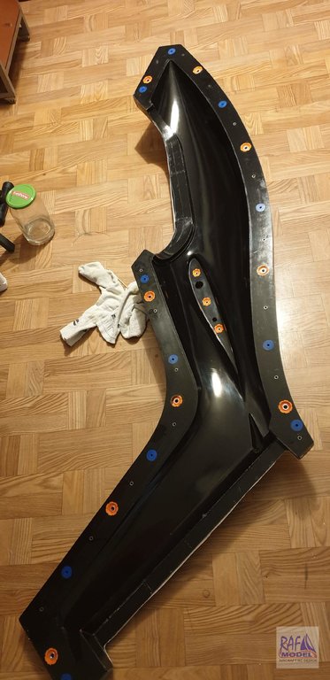

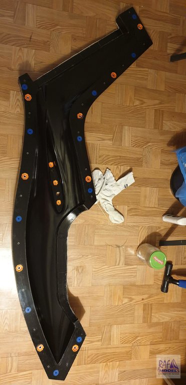

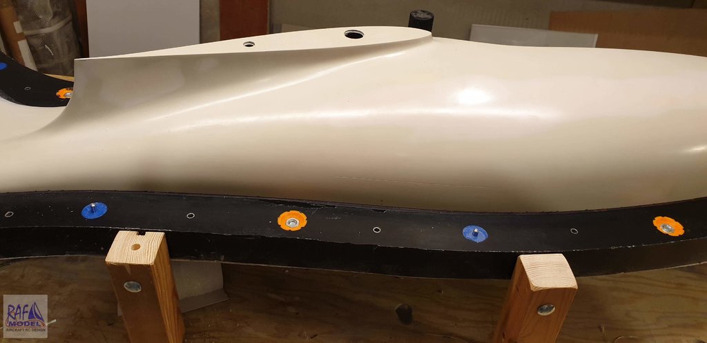

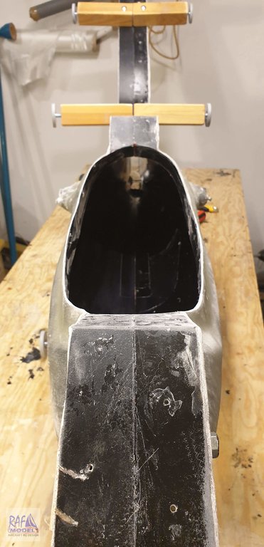

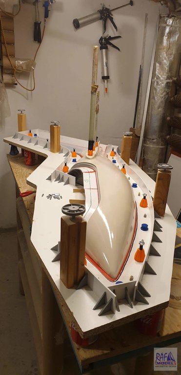

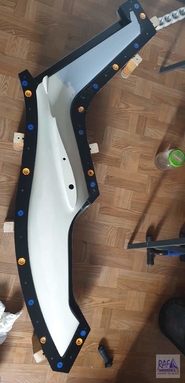

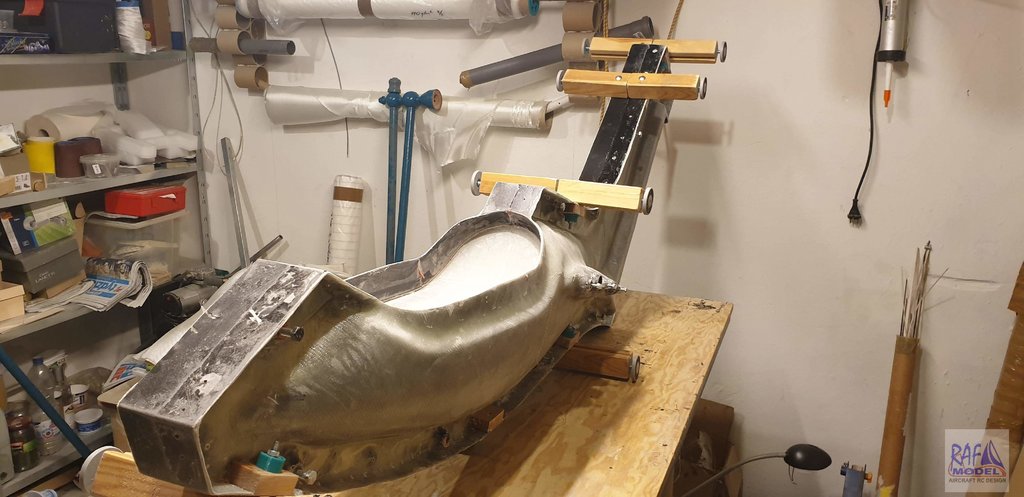

Ostatecznie forma prezentuje się tak.

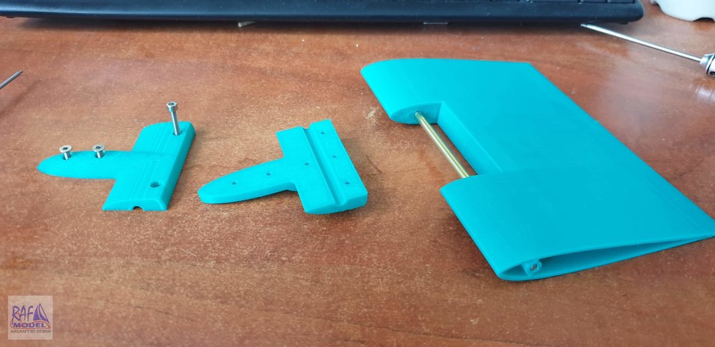

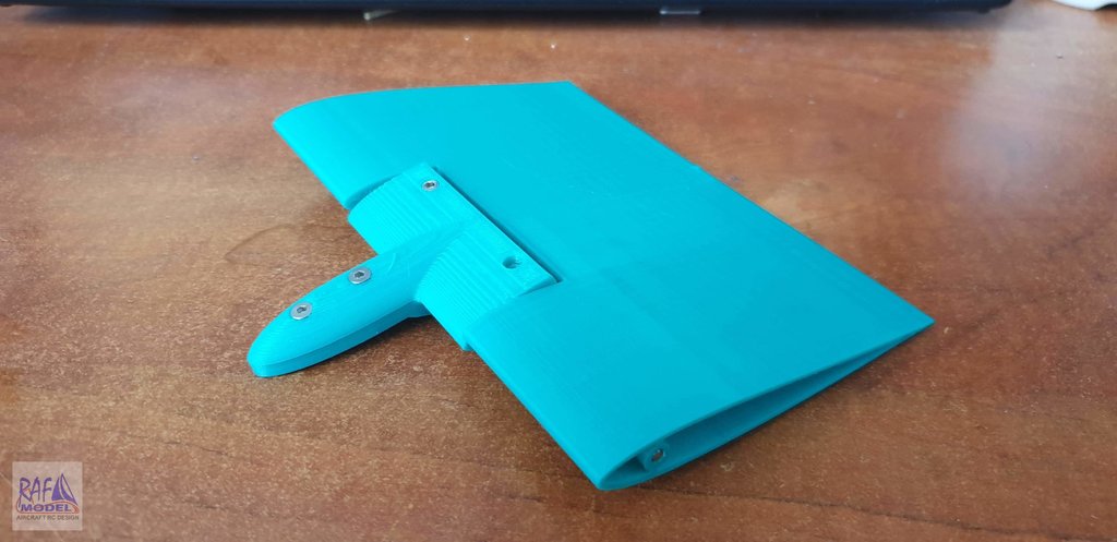

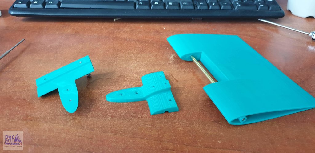

W między czasie powstał prototyp zamocowania i zawiasu statecznika pływającego. Zostanie wydrukowany z węgla i węglem wzmocniony. Część stała (dolna) zostanie wklejona w statecznik pionowy. Montaż na lotnisku - kwestia dokręcenia 4 śrubek.

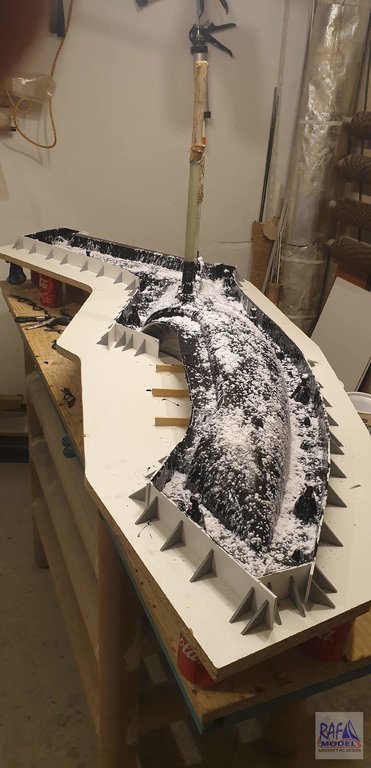

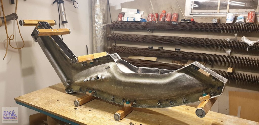

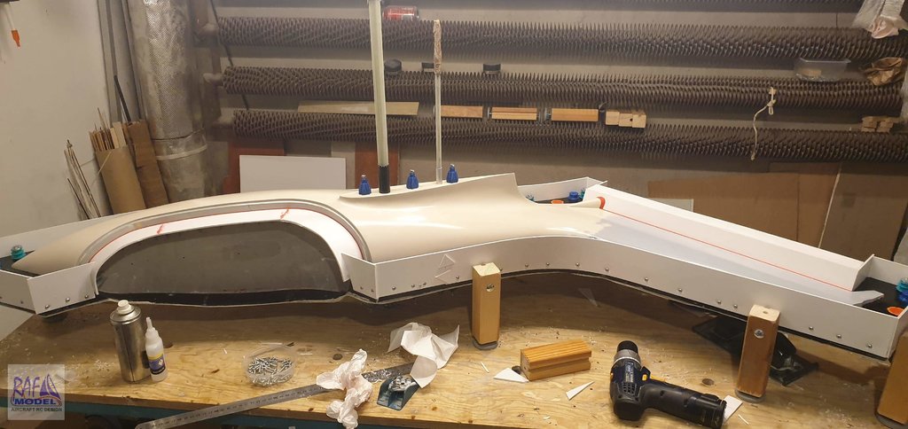

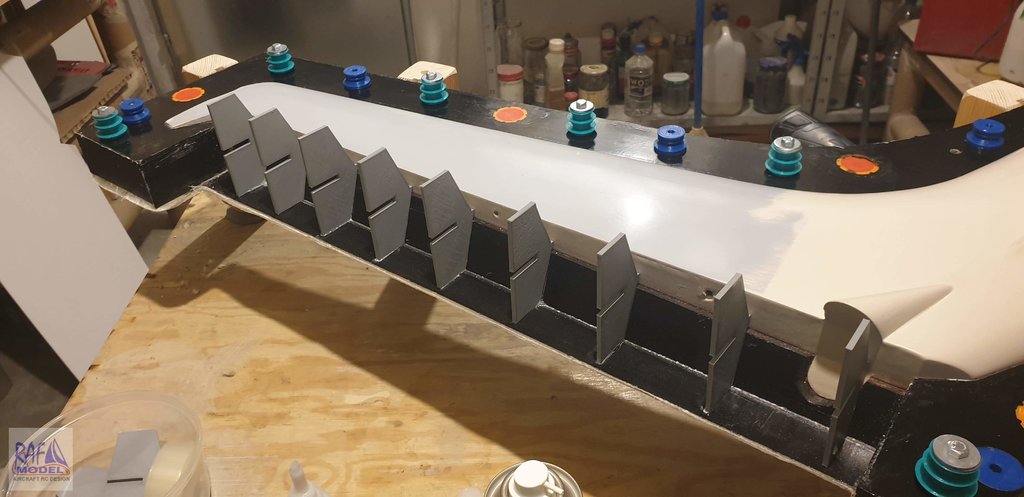

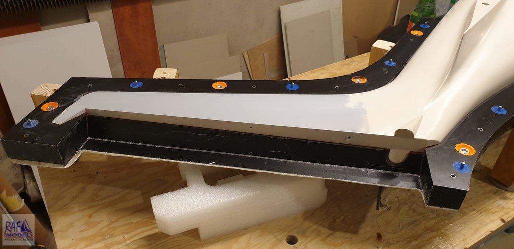

Polówki pomalowane i odbite, czas na wręgi..
