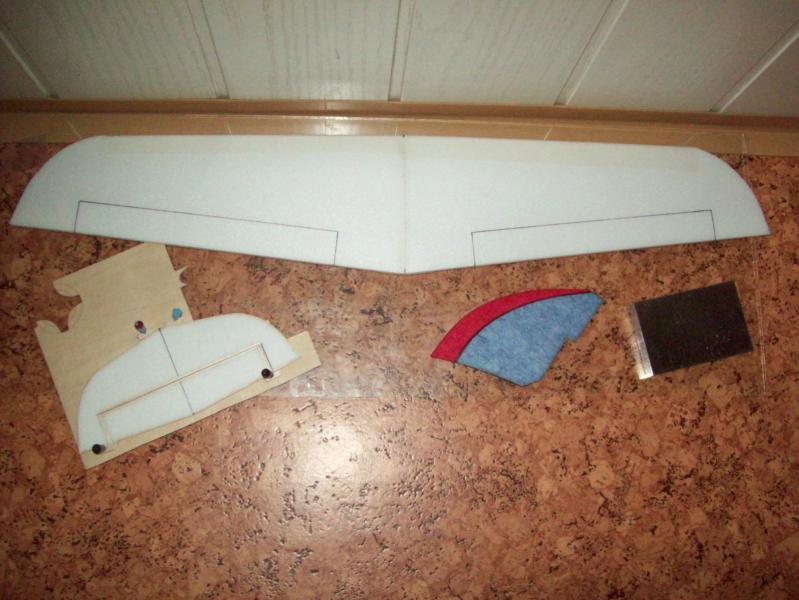

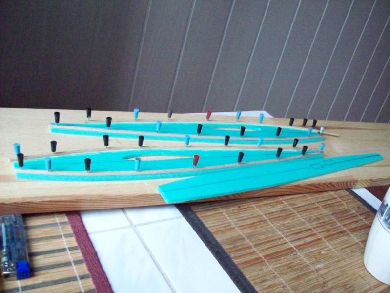

Poszperałem w pudełkach i okazało się że nic nie muszę kupować do jego zbudowania, tylko kawałek depronu 3 m/m na płaty, stateczniki, górę i dół kaduba, oraz 6 m/m na boki kadłuba i podłogę.Pobrałem plany ,pokleiłem i wykonałem 5 wzorników.Oto niektóre dane;

Nie będę opisywał techniki klejenia skrzydła tylko dodam że zamiast pasków depronowych zasosowałem na dzwigal i miejscse odcięcia lotek listwy balsowe.Wszystko klejone jest klejem UHU-por.

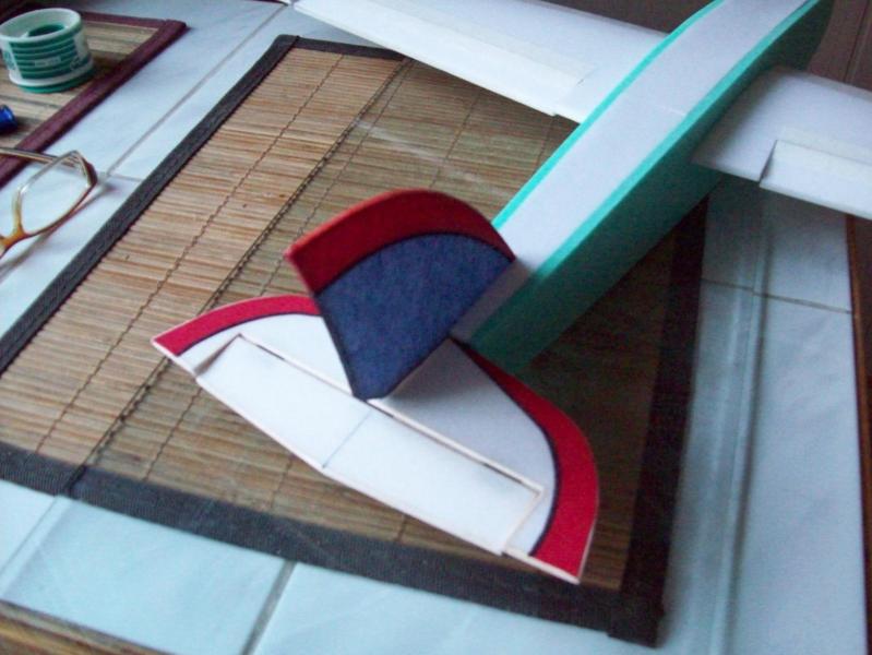

Statecznik poziomy i pion wzmocniony listewką balsową 3x3 m/m.Całość oklejona grubą kolorową japonką na Wikol.Wygląda to tak;

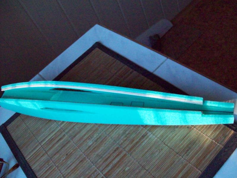

Kadłub; został wzmocniony na rogach listwami balsowymi 4x4 m/m zamiast pasków z depronu.

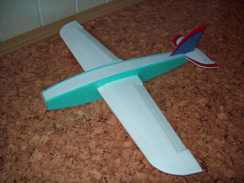

 No i pierwsza przymiarka;
Loże silnika wyciąłem ze sklejki 4 m/m grubości i do jej połowy  grubości wyżłobiłem obrys listewek i depronu aby łoże weszło głebiej.Do klejenia użyłem żywicy 5-cio minutowej.Na obecną chwilę statecznik poziomy ma zawiasy z dyskietki.Skrzydło ma już odcięte lotki i wstępnie oszlifowane.

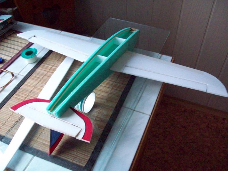

Dalsze klejenie kadłuba musi poczekać bo najpierw należy wkleić serwa , popychacze i inne detale, i dopiero zakrywanie.Ale to dopiero na póżniej bo mi wychodzi wyjazd. Postanowiłem że serwa dam od 3-5-iu gram.
Po złożeniu wstępnym model będzie wyglądał tak:

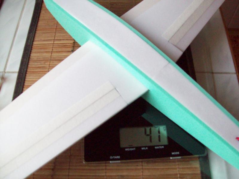

Wszystko to na teraz, czyli golas model waży 47gram, myślę że nieżle :)

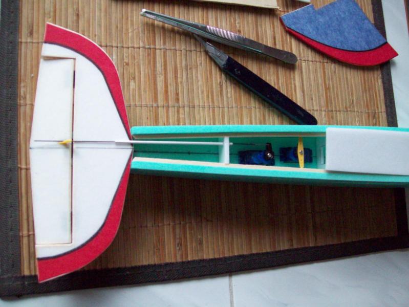

Dzisiaj wkleiłem dzwignię steru wysokości i wstępnie wpasowałem serwa oraz bowden z popychaczem.Sam popychacz to węgiel średnicy 0.8 m/m.
Teraz czeka mnie najtrudniejsze zadanie, a mianowicie montaż dzwigni lotek i przeniesienie napędu na serwo.Będzie ciężko.

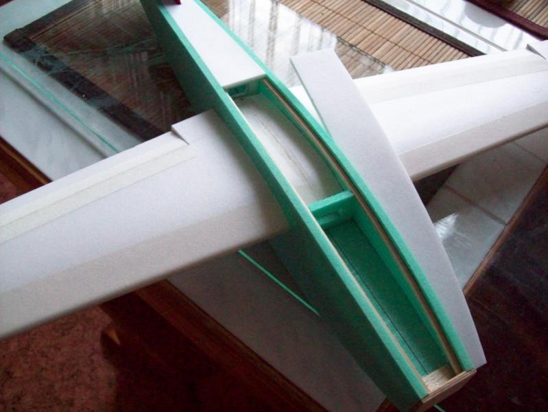

Pewne sprawy mi się wyjaśniły..Zastanawiałem się, jak zabrać się do lotek.Przeczytałem posty na forum i wyszło, że lotki są wykonane z balsy co potem ułatwia zamontowanie osi / pręty/ z popychaczami.Skrzydło jest wklejone początkowo tylko od dołu,poprzez wpust wycięty w bokach kadłuba na wysokośći natarcia i spływu.Po montażu osi i popychaczy boki są zaklejane i górna część płata.Lotki mam już gotowe.Doczytałem także że można, i modelarze stosują mocniejsze silniki, co już na pewno nie czyni go trenerkiem jak zauważyłeś.W 80% jest już zrobiony i nie wiem czy go męczyć dalej, czy go odłożyć na póżniej i wykonać Magnumka. Wykonałem wcześniej Slipso 400, ale mi go odradzono na początek bo bym go nie opanował i poszedł w inne ręce.Tan jest jeszcze mniejszy!!
