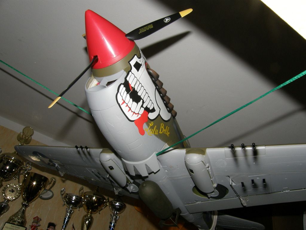

Emhyrion Opublikowano 8 Października 2015 Opublikowano 8 Października 2015 Ryszard, mam prośbę - możesz zmierzyć i podać średnicę kołpaka? Jakiej wielkości łopaty tam są montowane? POtrzebuję trójłopatowe śmigła z kołpakami do pewnego projektu i zastanawiam się, czy te mi nie podpasują...

Ryszard58 Opublikowano 8 Października 2015 Autor Opublikowano 8 Października 2015 Ok niema sprawy :proszę bardzo o to wymiary created by picasa2html.com Ryszard, mam prośbę - możesz zmierzyć i podać średnicę kołpaka? Jakiej wielkości łopaty tam są montowane? POtrzebuję trójłopatowe śmigła z kołpakami do pewnego projektu i zastanawiam się, czy te mi nie podpasują...
Emhyrion Opublikowano 8 Października 2015 Opublikowano 8 Października 2015 Wielkie dzięki :-) Wysłane z mojego GT-I9300 przy użyciu Tapatalka

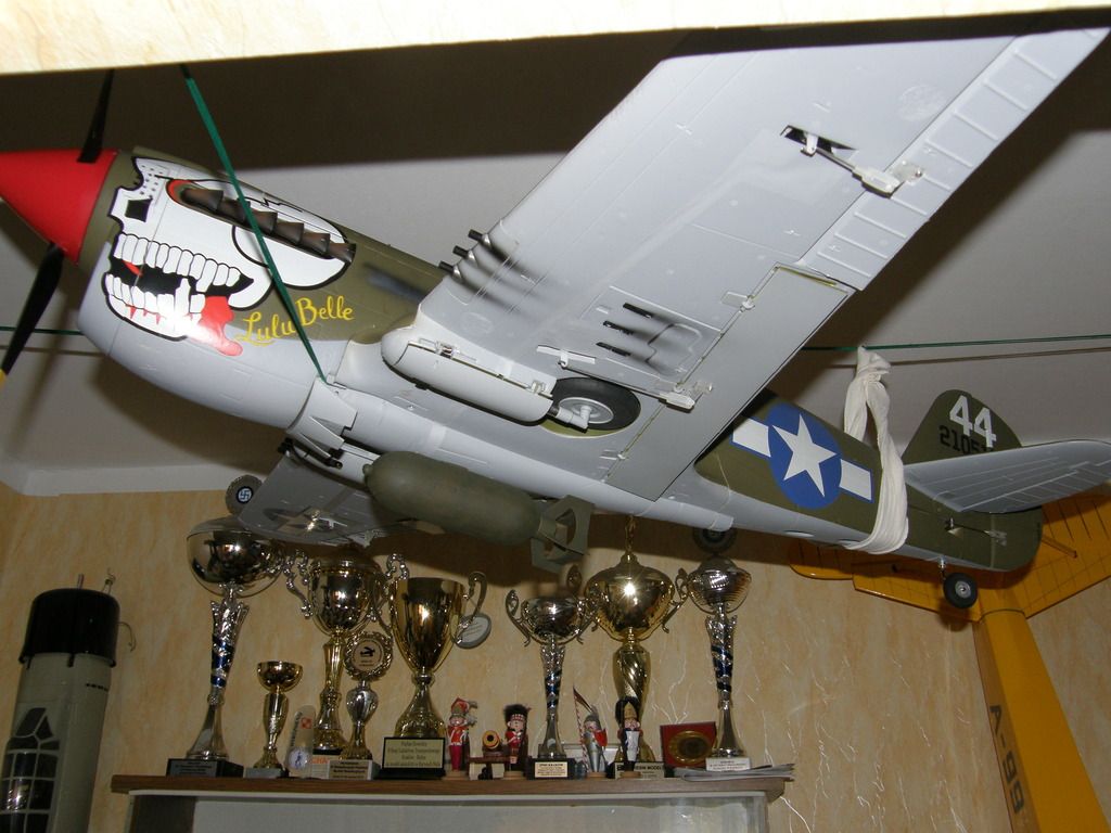

Ryszard58 Opublikowano 9 Października 2015 Autor Opublikowano 9 Października 2015 Wróce jeszcze do tytulowego watku a mianowicie mojego P-40N. Model albo jak kto woli zabaweczka skręcony ,odbiorniczek wstawiony ,kabelki podąłczone .Jedyny problem to brak jednego kanalu na odbiorniku tak że o obrzucaniu stojacych na lotnisku modeli kolegów nici :D .Z tak zwanych brudzeń eksploatacyjnych zrobilem tylko okopcenia KM i przy wydechu. Teraz tylko czekam na wolną chwilę i dobra pogode aby odbyć pierwszy lot .Mam nadzieję ze jeszcze w tym roku jeszcze to nastąpi .,bo ostatnia ta pogoda jakaś zwariowana narazie lata ale pod sufitem
Emhyrion Opublikowano 9 Października 2015 Opublikowano 9 Października 2015 Jak Ci zabrakło kanału to zrób tak jak ja kiedyś w modelu, gdzie 8 było mało. Ustaw bombę i klapy na tym samym kanale. Na tę chwilę zrzutu klapy zaczną iść w dół ale zaraz je wrócić a bomba już będzie spadaćWysłane z mojego GT-I9300 przy użyciu Tapatalka
Ryszard58 Opublikowano 9 Października 2015 Autor Opublikowano 9 Października 2015 Myslalem o tym .być może tak zrobię
dukeroger Opublikowano 9 Października 2015 Opublikowano 9 Października 2015 mysle ze cos takiego moglo by ci sie przysluzyc, http://www.hobbyking.com/hobbyking/store/__12615__Multi_Remote_Receiver_operated_on_off_Switch_.html jezeli podoba ci sie pomysl to daj znac na priv mam takie cos z czasow kiedy moj odbiornik obslugiwal 6 kanalow.
Ryszard58 Opublikowano 9 Października 2015 Autor Opublikowano 9 Października 2015 Mówiac prawde to tak bardzo nie zalezy mi na tym "bombrdowaniu" biorąc pod uwage to że latamy na pasie betonowym .wiadomo co by się stalo jakby bomka spadla na betonik (po prostu szlag by ja trafił) ale diękuje za propzycje .Nie mówie nie, zastanowię sie i dam znać pozdrowionka RH
Emhyrion Opublikowano 9 Października 2015 Opublikowano 9 Października 2015 eee... Taki przełącznik w tym konkretnym przypadku to jak strzelanie do muchy z armaty... Przede wszystkim i tak trzeba mieć wolny kanał, żeby to podpiąć, a jak rozumiem, Ryszard nie ma. TO raz. Po drugie sterowaniem tym cholerstwem to porażka - pierwsze kliknięcie dźwignią odpala program jeden, drugie dwa, trzecie trzy, albo 1-3, 2-4 i kilka innych konfiguracji. Fajne, żeby wywalić cały arsenał rakiet z jakiegoś śmigłowca, ale żeby zrzucić jedną malutką bombę? Bez przesady...
Ryszard58 Opublikowano 9 Października 2015 Autor Opublikowano 9 Października 2015 Wstawiłem vkabel i jest ok ,i przy tym pozostanę .Tanio i prosto
dukeroger Opublikowano 9 Października 2015 Opublikowano 9 Października 2015 jezeli dobrze zrozumialem ma kanal na klapy to moze obsluzyc nim i klapy i bombe
Emhyrion Opublikowano 9 Października 2015 Opublikowano 9 Października 2015 Tak radziłem. W normalnym położeniu klapy powinny być jak do lotu, a serwo zwalniające bombę (jak rozumiem, jest tam jakiś docisk z magnesem trzymającym bombę) w położeniu dolnym. W trakcie lotu wystarczy na chwilę pstryknąć dźwignią klap, żeby serwo od bomby poszło w górę i ją zwolniło. Klapy nawet nie zdążą pójść całkiem w dół (a jak są założone wolne serwa to nie dojdą nawet do połowy drogi). Ja w każdym razie w przypadku Corsaira LX który potrzebował na start 8 kanałów nie znalazłem innego rozwiązania jak podczepienie bomb pod kanał klap. Owszem - można walczyć z takim przełącznikiem jak linkowałeś, ale w trakcie lotu liczyć ilość kliknięć, żeby wiedzieć, czy to bomba poszła w dół czy klapy? Sorry, ale to trochę słabe jest, czasem trzeba awaryjnie lądować i wówczas nie ma czasu i nerwów na takie zabawy...

piopio101 Opublikowano 25 Listopada 2015 Opublikowano 25 Listopada 2015 Ryszard58 Mógł byś mi podać długość bomy? Z góry dziękuję?
Ryszard58 Opublikowano 27 Listopada 2015 Autor Opublikowano 27 Listopada 2015 17,5cm Ryszard58 Mógł byś mi podać długość bomy? Z góry dziękuję? dł. bomby 175mm
