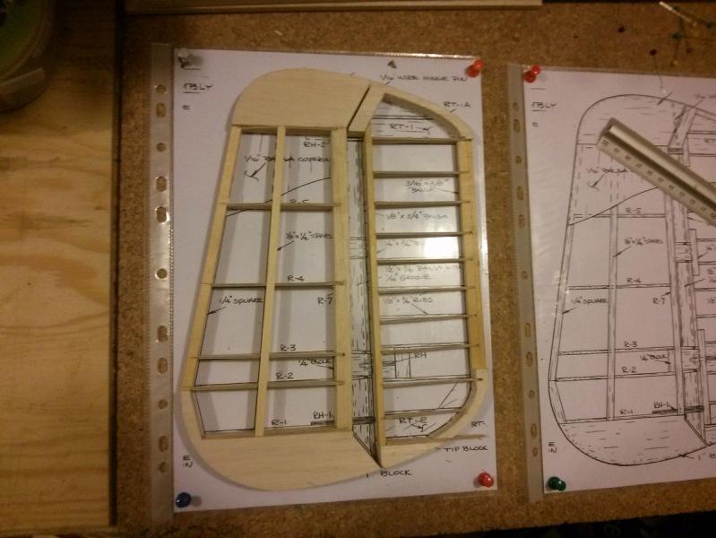

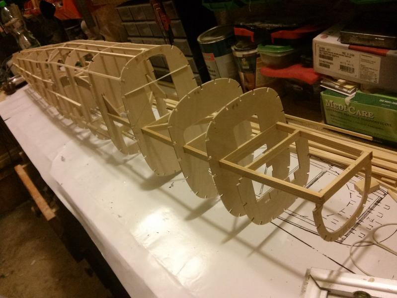

pengo Opublikowano 5 Października 2015 Opublikowano 5 Października 2015 Witam Kupiłem plany modelu B-25 101" jednak taka rozpiętość skrzydeł jest dla mnie trochę za duża i zmniejszyłem rozpiętość do 200cm Nie wiem czy piszę w dobrym dziale ponieważ jeszcze się nie zdecydowałem jakie silniki zastosuję. Rodzaj silników jest jak na razie dla mnie największym dylematem. Mam trzy opcje do wyboru.. elektryki, benzynowe 2-takty, oraz żarowe 4-takty. Elektryki są bezobsługowe i śmigła mogą się kręcić przeciwbieżnie. Spalinowe silniczki będą wymagały sporo troski aby działały jednakowo i nie wiem czy będę miał na tyle czasu aby się w to bawić, noo ale ten dźwięk i zapach W pierwszej kolejności zabrałem się za budowę kadłuba, szkielet ze sklejki i sosny kryty balsą, skrzydła podobnie Nie wiem jeszcze co z chowanym podwoziem, czy zastosować elektryczne czy pneumatyczne Waga to też jak na razie wielka niewiadoma mam nadzieje że nie przekroczę 7kg 1

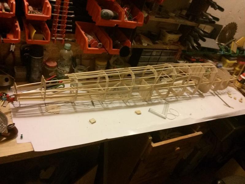

Bartek Piękoś Opublikowano 5 Października 2015 Opublikowano 5 Października 2015 Uaaa! Śliczności. Masz we mnie widza i kibica do końca. Czy skrajne górne podłużnice na ogonie są pozapadane czy to tylko zdjęcie?
dukeroger Opublikowano 6 Października 2015 Opublikowano 6 Października 2015 7 wreg od przodu - tez mi sie wydaje ze jest maly problem
pengo Opublikowano 6 Października 2015 Autor Opublikowano 6 Października 2015 Faktycznie delikatnie opada, trochę to dziwne ponieważ plany przerysowałem z dokładnością do około 0,1 mm i wszystko zostało wycięte frezarką cnc. Gdy będę kładł balsę na poszycie zrobię korektę. Zastanawiam się nad podwoziem znalazłem ciekawe na hobbykingu do 7,5kg http://www.hobbyking.com/hobbyking/store/__21164__Turnigy_Full_Metal_Servoless_Retract_with_140mm_Oleo_Legs_Tricycle_1_20_class.html U nas w kraju mogę kupić coś takiego http://www.modele.sklep.pl/pl/Katalog/SAMOLOT-ZDALNIE-STEROWANY/KOLA-PODWOZIA/Podwozia-pneumatyczne/MSP0-9090-EL-RETRACT-90CLASS-90.html ale cały zestaw z goleniami wyjdzie 3x drożej niż chińszczyzna

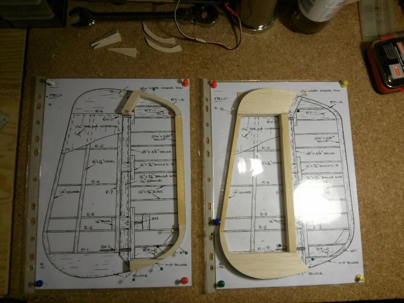

pengo Opublikowano 9 Października 2015 Autor Opublikowano 9 Października 2015 Dziś wyciąłem kilka elementów z balsy 3mm i 5mm, kadłub powoli powstaje, znalazłem też model b-25 wycinankę z kartonu, z którego pożyczę wnętrze W planach zawiasy są ze sklejki, mam jednak trochę płyty węglowej i z niej je wytnę, zastanawiam się czy nie lepiej użyć zawiasów kołkowych
pengo Opublikowano 10 Października 2015 Autor Opublikowano 10 Października 2015 Tak ze sklejki jest w planach, nawet na zagranicznym forum widziałem ze ktoś zrobił je ze sklejki, jednak to mi nie odpowiada i zrobię identyczne zawiasy z węgla albo użyję kołkowych

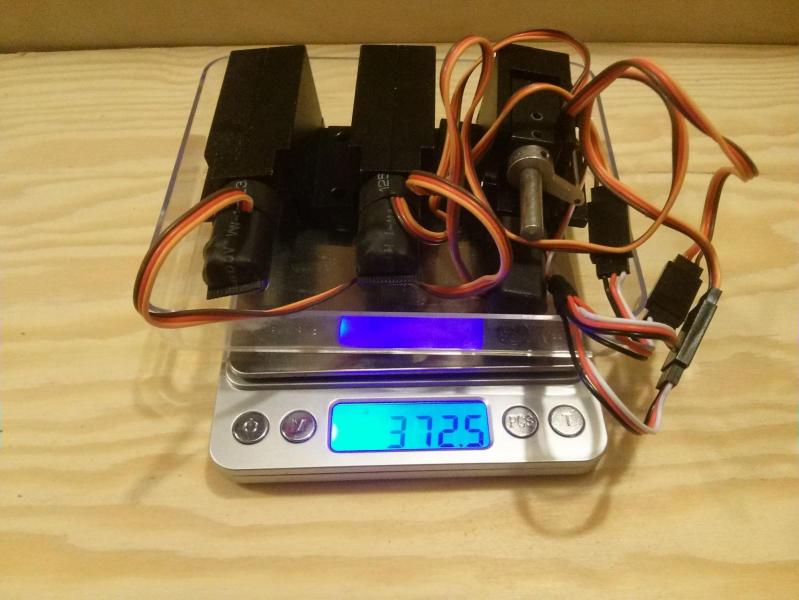

pengo Opublikowano 15 Października 2015 Autor Opublikowano 15 Października 2015 Dziś przyszła paczka z mechanizmem chowanego podwozia, producent zaleca je do modeli max 15kg, mój będzie ważył połowę tego więc powinno być ok, lekkie to nie będzie z goleniami i kołami będzie ponad 0,5 kg Mechanizm chodzi ładnie i dość wolno
