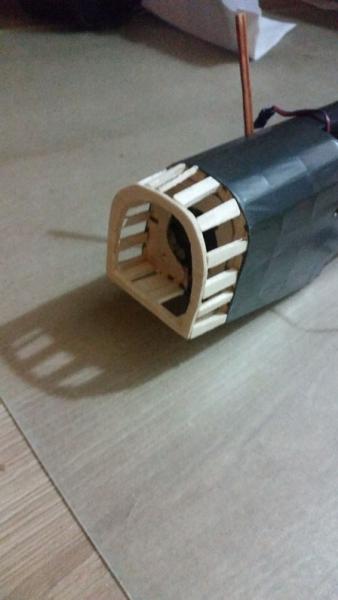

kossimon Opublikowano 1 Listopada 2015 Autor Opublikowano 1 Listopada 2015 Okey, środek ciężkości w dobrym miejscu. Kółko tylne odłączyłem (zamieniłem na drut), synchronizacje lotek drut 0,5mm, dodałem też piastę w kołach z węgla bo zaczęły się wyginać. Próbowałem popychacze sterów zrobić z 0,5 ale za bardzo się gięły zamiast popychać dźwigary. Dorobiłem też zabudowę silnika. Waga ~210g (i tak już zostawię) Nie wiem tylko co zrobić z tym regulatorem - jakie mocowanie zamiast tej taśmy klejącej. Jutro idealna pogoda, tylko nie wiem czy znajdę chwilę czasu.
