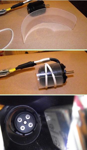

GiulioN Opublikowano 25 Października 2015 Opublikowano 25 Października 2015 Pozostaje mi jeszcze do przemyślenia sposób zabezpieczenia przewodów wychodzących z przedniej części silnika idących wzdłuż wirującego rotora. To ostatnia rzecz którą muszę ogarnąć w tym modelu. Później tylko bateria, środek ciężkości i w górę. Ja w swoich motoszybowcach robiłem tak: wsadzałem przewody do termokurcza, obkurczałem go i przyklejałem go do kadłuba klejem na gorąco. Daj znać kiedy i gdzie oblot
JacekK Opublikowano 27 Października 2015 Opublikowano 27 Października 2015 Z rozwiązań równie skutecznych a eleganckich to klei się rurkę z cienkiej sklejeczki, która rozpiera się w kadłubie i kable są pomiędzy ścianką kadłuba a rurką. Nie musi być sklejkowa, może być z kalki technicznej zwinięta np...
matmax Opublikowano 29 Października 2015 Autor Opublikowano 29 Października 2015 Dzięki za sugestie, przemyślałem je wszystkie. Ostatecznie, zdecydowałem się na rurkę rozporową z tworzywa sztucznego. Lekka, wytrzymała i sprężysta. Przewody przykleiłem do kadłuba ale rurka jeszcze na jakiś czas pozostanie. Wkręcając skrzydła pod łebkami śrub zaczęła marszczyć się folia pokrywająca skrzydła. Przeraziło mnie to więc zastosowałem środek zaradczy. Może zbędny, może prymitywny ale zdecydowanie skuteczny. Jak na prostego człowieka przystało, zastosowałem proste rozwiązanie: kołek rozporowy. Dzisiaj został zaprogramowany regulator obrotów silnika i przetestowane obciążenie silnika z dwoma śmigłami. Jako ciekawostkę publikuję wyniki pomiarów dla silnika EMAX GT2820/07 i pakietu 3s 2200mAh 25C: śmigło 13x7 - 26A śmigło 15x8 - 46A Jutrzejszy wieczór poświęcam na budowę skrzynki transportowej (czyt. karton i gąbka) co stanowi ostatni etap przygotowań do dziewiczego lotu. Pierwszy oblot planuję na sobotę ok 11 godziny. Lotnisko przy ul. Jankowickiej. Jeżeli w sobotę nie opiszę swoich wrażeń w tym temacie to znaczy że opisałem je w dziale "moja kraksa" P.S. Tomku, czy odważyłeś się Mandarinem zrobić pętlę ? Zastanawiam się czy wytrzyma takie przeciążenie...
